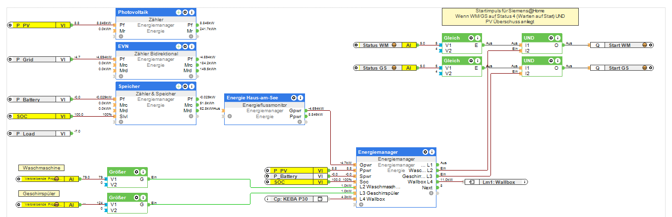

    Nachdem die Einbindung von Miele@Home leider nicht besonders gut dokumentiert ist und ich an vielen Orten suchen musste hier meine Lösung für die Verwendung von PV Überschuss für die Geräte:
Ansichten: 3808
Größe: 80,4 KB
    1. Miele@Home nach der Anleitung in der Library einfügen, Geräte wie beschrieben hinzufügen.
    2. Auf den Geräten muss Miele@Home ebenfalls eingerichtet sein, am Geschirrspüler muss im Einstellungsmenü Smartstart noch extra aktiviert werden.
    Was ich nicht gefunden habe und nun durch Trial an Error weiß:
    1. Das Gerät braucht zum Starten auf dem Starbefehl eine Flanke - dh wenn ws direkt an den Energiemanager verknüpft wird, der Überschuss freigegeben wird und man irgendwann Stunden später das Gerät beladen hat wir dann trotz "EIN" auf Start nicht gestartet. Zuerst hatte ich es mit einem Impuls alle 60 Sekunden realisiert, nun mit Abfrage ob Gerät in Status 4 (Bereit für Start) ist.
    2. Der Verbrauch wird addiert, somit nicht der aktuelle Verbrauch angezeigt, zuverlässig nur am Schluss der Gesamtverbrauch auf 100W genau. Als Rückmeldung an den Manager verwende ich daher die Restlaufzeit die 1 rücksendet solange das Gerät noch läuft. (Verbräuche bei meinen Geräten 0,7 - 1kWh bisher je Waschgang)
    Geräteeinstellungen:
    Waschmaschine: Programm einstellen, "Timer" --> Zeitfenster auswählen, dann auf Start drücken.
    Geschirrspüler: Programm einstellen, Smartstart auswählen --> Zeitfenster auswählen, OK
    Achtung: bei beiden funktioniert der Fernstart nur wenn AutoDos mit den Hauseigenen Wasch/Spülmittelparonen aktiviert ist. Gute Kundenbindung.
    LG Flo

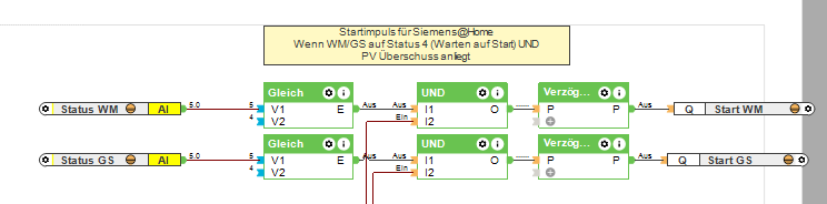

    UPDATE nach Testläufen:
    Wenn Grundsätzlich PV möglich und die WaMa in Status 4 geht weil man sie befüllt und programmiert kommt die Flanke wohl zu rasch um ausgewertet zu werden.
    Hab nun ein Verzögerung um 60 Sekunden eingebaut.

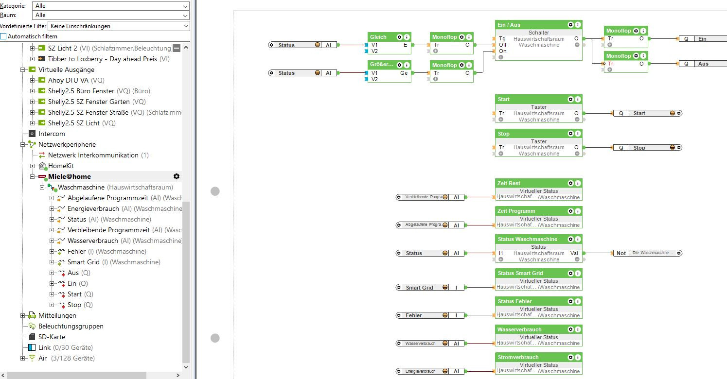

      • ChrisF
        • 18.06.2017
        • 26
        Lightpicture Moin zusammen, wo habt ihr denn die SmartStart Option gefunden? Hab heute ne WER 875 bekommen und komme auch nur bis Status 2, wenn sie wäscht Status 5 und bei Fertig die 9.
        Allgemein frage ich mich, wo Miele den Status dokumentiert hat.Die Schnittstellen-Doku ist ja doch sehr sparsam was Informationen angeht?!
Ansichten: 2070
Größe: 221,5 KB
        • ChrisF
          ChrisF kommentierte
          Durch Zufall habe ich eben ein Waschprogramm über die App mit Startzeitvorgabe eingestellt. Dann steht dort SmartStart und man bekommt auch die 4 im Status zurück geliefert!
          Laut Miele API kann man noch weitere Werte abfragen, wie ProgrammID und Type, spinningSpeed, usw. Zudem kann man neben Start/Stop auch ein Pause Signal senden, startTime und programs ID. Weiß jemand warum Loxone das so halbherzig implementiert hat? Hab ich nicht verstanden... und auch selbst nicht die Zeit ein OAuth2 Anmeldeverfahren in PicoC nachzubasteln, wo es ja schon Teil-implementiert ist. Ärgerlich!
