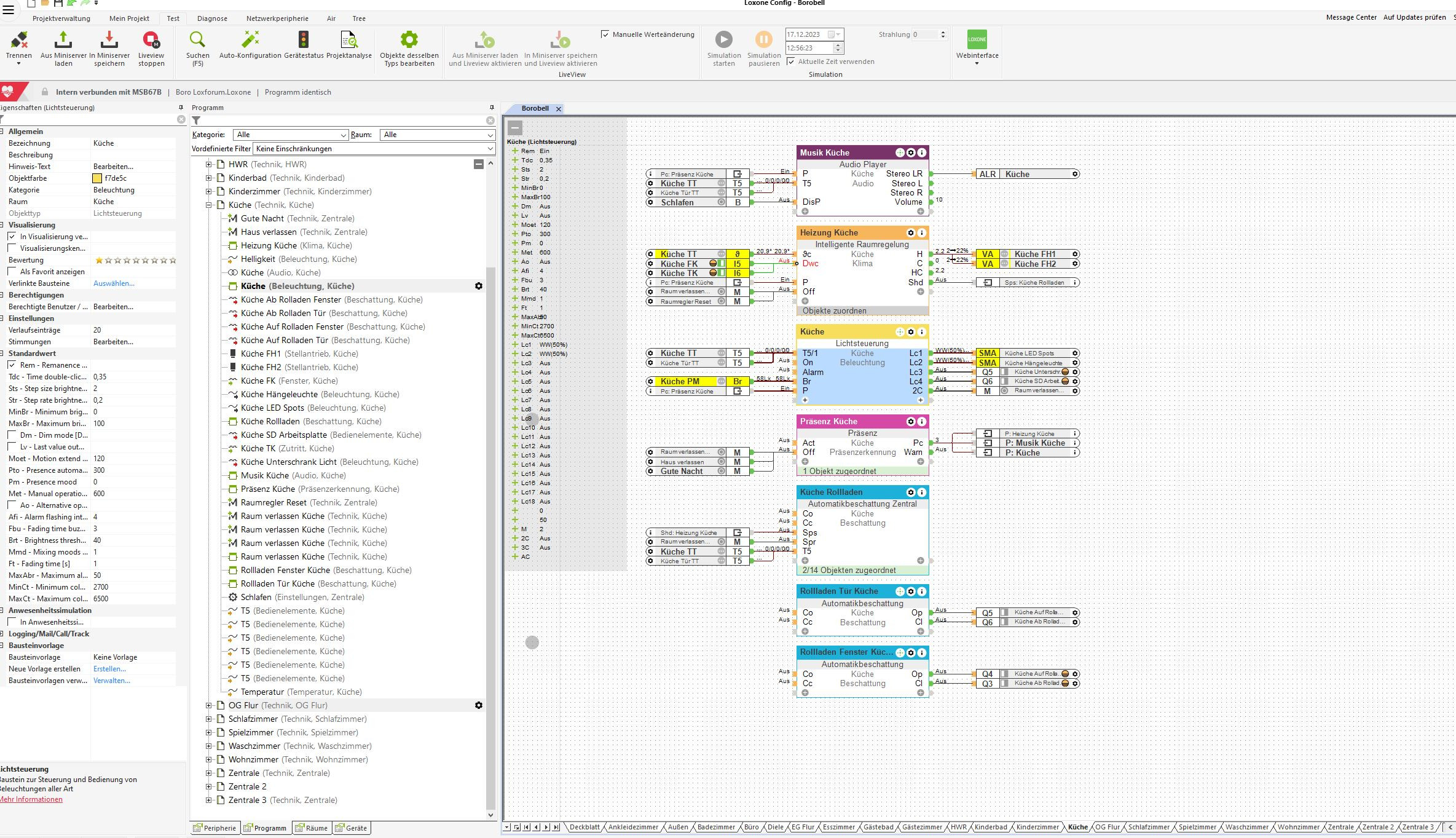

        Hallo nochmal
        Hier erstmal ein Screenshot von der Küche.
        in diesem Beispiel sind die beiden betroffenen Lichtkreise 50% an.
        Es handelt sich um "Küche LED Spots" und " Küche Hängeleuchte"
        Alle Werte sind innerhalb der Config im Liveview statisch.
        Ist es das was Du (erstmal) sehen wolltest oder gibt es noch eine Funktion Dich/Euch um die Config besser nachvollziehen zu können?

          Die Lichtsteuerung ist auch noch mit mindestens einem Zentralbaustein verbunden.
          Alle Daten werden in den Eigenschaften angegeben und können somit natürlich auch nachträglich geändert und gelöscht werden.
          Zur Zeit sehe ich aber keinen Bedarf an einer vollständigen Config.
          Post 5 habe ich verfasst, während dem du Post 4 geschrieben hast. Vielleicht hilft der etwas weiter, ansonsten wieder melden.

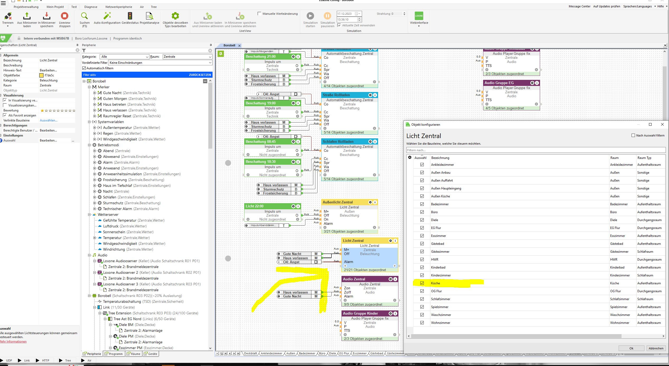

          • Boro
            • 16.12.2023
            • 7
            Du hast vollkommen Recht.
            Alle Bausteine der Lichtsteuerung gehen noch in einen Zentralen Baustein.
            Diesen habe ich ebenso hier angehangen.

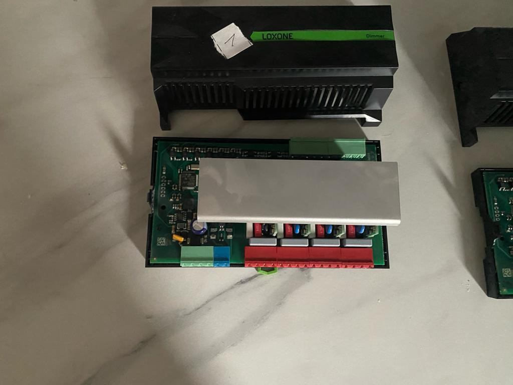

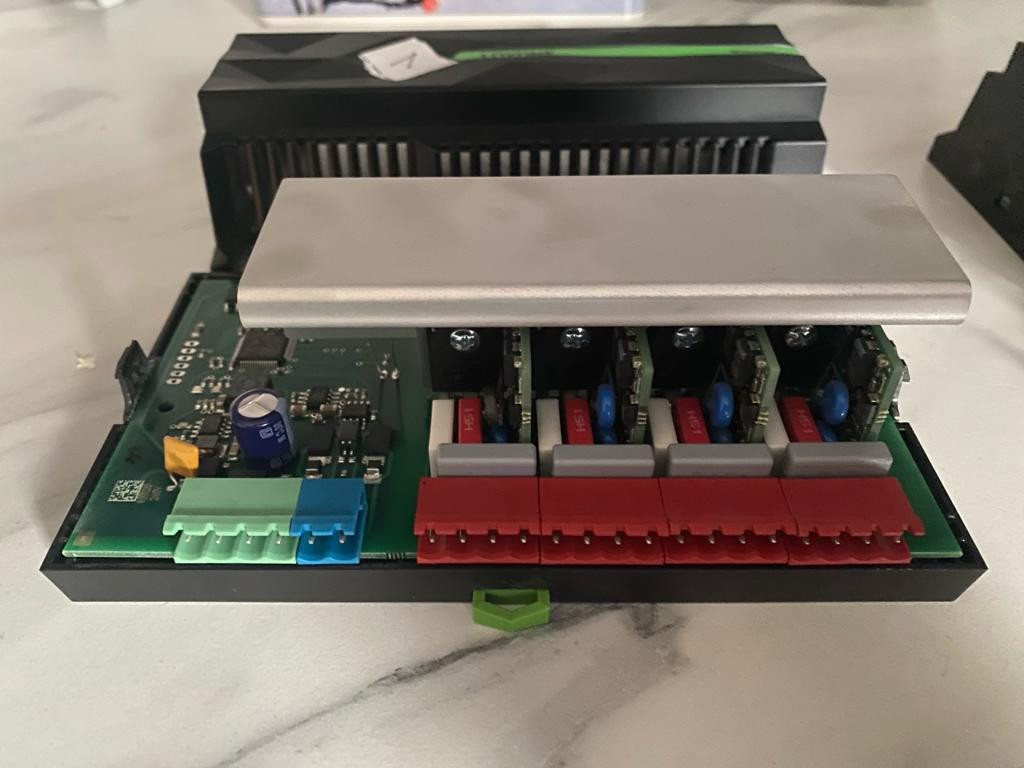

              Hallo nochmal,
              nun wird es ganz merkwürdig:
              Das selbstständige auf und abdimmen hat aufgehört, als ich den Lichtkreis mit den Lampen aus dem geposteten Youtube Video ganz alleine an einen der beiden funktionierenden Kanäle (Kanal 1&2) angeschlossen habe. Da ich dadurch eh schon die meisten Stecker ab hatte, habe ich die Extension mal aus dem Schrank geholt und den Deckel aufgemacht.
              Ich habe davon mal zwei Fotos gemacht.

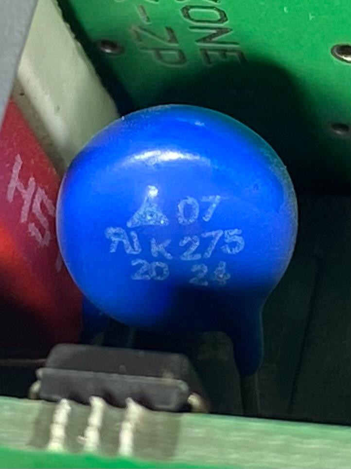

              Es scheint das bei Kanal 1 ein Varistor gestorben ist.
              Das merkwürdige ist, dass Kanal 1 und Kanal 2 perfekt funktionieren und Kanal 3 und 4 dieses Phänomen des selbstständigen Dimmens aufgewiesen hatten.
              Heute ist dieser Varistor definitiv nicht defekt gegangen, dass hätte ich mit bekommen.
              Nun habe ich die Extension trotzdem vorerst wieder in Betrieb genommen und siehe da:
              Kanal 1, Kanal 2 und Kanal 4 funktionieren normal ohne das beschriebene "Eigenleben" und Kanal 3 funktioniert gar nicht mehr.
              Also da kann ich mit dem Schieberegler einstellen auf was ich will das Licht bleibt aus.
              Also zwei neue Fragen:
              - Kann in einem Kanal ein Varistor sterben und dadurch ein defekt auf einem anderen Kanal auftreten?
              - Kann man den Varistor, auf den anderen steht 07 K275 (Bild), tauschen und sich berechtigte Hoffnung darauf machen, dass wieder alles geht? Ist ein Varistor nicht "NUR" ein Überspannungsschutz und hat erstmal mit der Funktion als solches nicht viel zu tun?
              Ich bin Laie, daher ist das bei mir alles gefährliches Halbwissen und ich lasse mich sehr gerne berichtigen

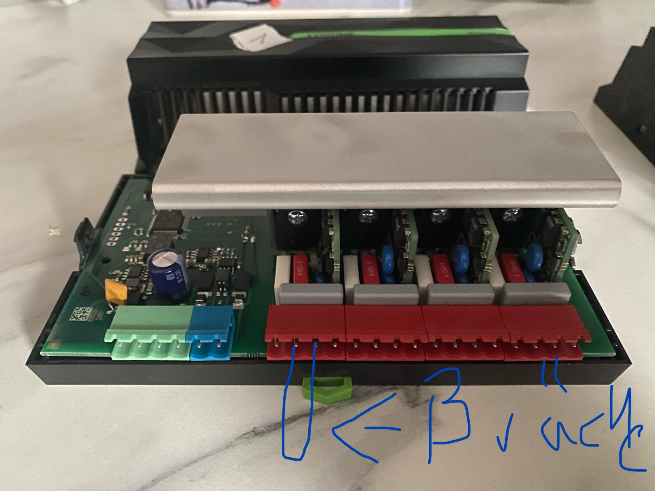

            • Boro
              • 16.12.2023
              • 7
              Ich kenne die Schaltung leider auch nicht daher wäre alles von mir nur Vermutung.
              Nur eine Sache kann ich sicher sagen:
              Die beiden N Anschlüsse von einem Kanal sind definitiv gebrückt, das konnte man auf der Platine sehen. Wenn es so wäre, dass alle N auch untereinander der 4 Kanäle gebrückt sind, hast du recht, denn wäre das so nicht in Ordnung. Ich überlege nur grade ob in diesem Fall nicht die FI‘s bei mir auslösen müssten …
              Auf dem Bild habe ich mal gemalt wo sicher ne Brücke ist.
