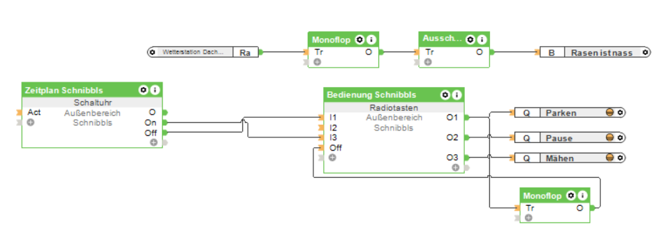

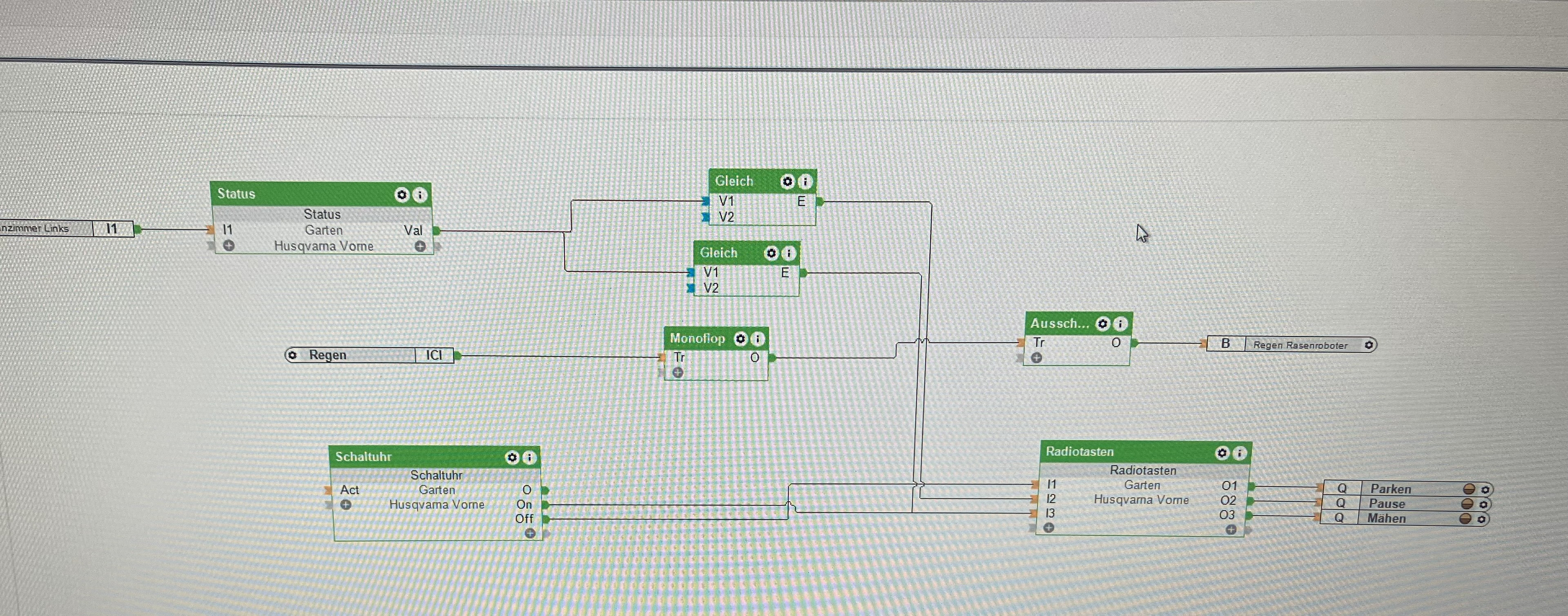

          Du machst einen Radiobaustein... An den ersten Ausgang ziehst du den Befehl "Parken", den zweiten Ausgang "Pause", den dritten Ausgang "Mähen".
          Beim Baustein gehst aufs Zahnrad und bezeichnest die Ausgänge entsprechend.
          Regensensor = 1, nimmst als Impuls auf den Eingang 1 (also Parken).

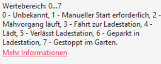

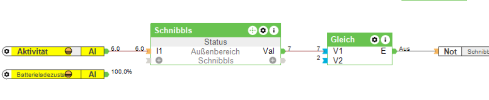

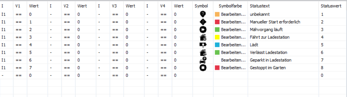

          Dann nimmst noch nen Status Baustein... Da nimmst auf den Eingang 1 die "Aktivitätsausgabe"
          Hier kannst dir dann mit der Legende hier noch ne Visualisierung basteln.
          Klicke auf die Grafik für eine vergrößerte Ansicht  Name: image.png Ansichten: 0 Größe: 89,7 KB ID: 432137
          Bei Ausgabe 2, kannst dir noch ne Benachrichtigung schicken lassen, wenn er hängt.

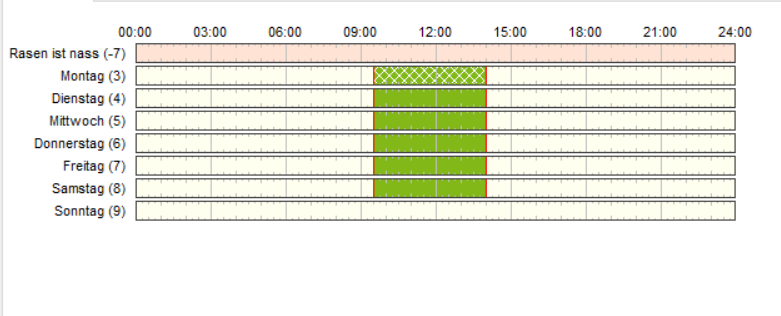

              Ich trigger die Bedienung über ne Schaltuhr... Hier habe ich eingestellt, dass er täglich von 09.30-14.00 Uhr fahren soll. Vorher will ich nicht, weil das Gras noch vom Tau feucht ist, und Nachmittags sollen sich die Kinder austoben können. Reicht theoretisch sogar wenn er jeden dritten Tag fährt.
              In der Schaltuhr darüber geordnet ist der Betriebsmodus "Rasen ist nass". Den aktiviert der Regensensor der Wetterstation und via Ausschaltverzögerung mit plus x Stunden kann ich warten bis der Rasen trocken ist. Im Betriebsmodus Rasen nass ist einfach keine Zeit aktiviert. Da ich dann generell via der Zeitschaltuhr steuere, fährt er beim Regen auch automatisch zurück. Man muss eigentlich immer alles via Loxone steuern, da der API-Befehl den normalen Mähplan in der Husqvarna app aussetzt. Er würde dann nach einmal via Loxone starten, nicht mehr von alleine rausfahren.
              Wenn man mal vom Zeitplan abweichen will, lässt sich das ja ganz bequem über den Timer der Schaltuhr in der App lösen.
              Klicke auf die Grafik für eine vergrößerte Ansicht  Name: image.png Ansichten: 0 Größe: 60,5 KB ID: 432538
              Klicke auf die Grafik für eine vergrößerte Ansicht  Name: image.png Ansichten: 0 Größe: 60,7 KB ID: 432539

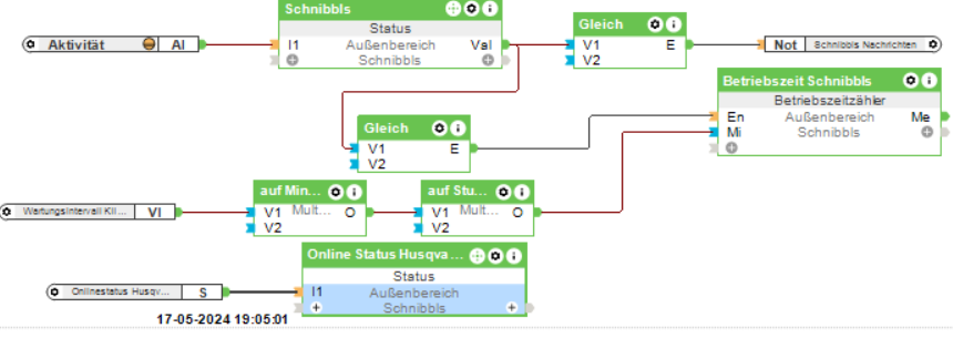

              Die Betriebszeit greife ich aus dem Status Baustein (siehe obiger Post) ab... Mit dem Gleichbaustein wird der Zustand "mähen aktiv" abgeglichen und auf den Eingang des Betriebszeit Bausteins gelegt... Beim Zustand "Fehler" wird die Nachricht "Mäher benötigt Hilfe" als Push Nachricht gesendet.
              Den Wartungsintervall kann ich via Virtueller EIngang in der App eingeben. Damit man das ganze in Stunden eingibt, rechnet ich das auf Stunden hoch, weil der Betriebszeitzähler die Angabe in Sekunden haben möchte.
              Damit ich in der App sehe, ob die Schnittstelle online ist, lasse ich mir noch den Online Status ausgeben.
              Klicke auf die Grafik für eine vergrößerte Ansicht  Name: image.png Ansichten: 0 Größe: 70,7 KB ID: 432540

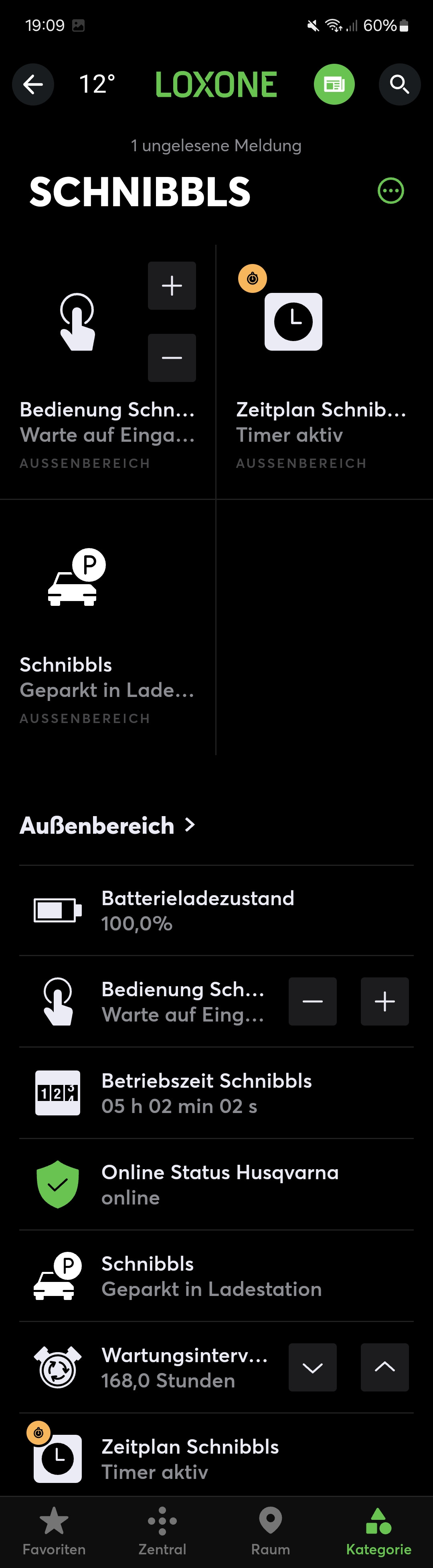

              In der Visualisierung sieht das dann alles so aus:
              Klicke auf die Grafik für eine vergrößerte Ansicht  Name: Screenshot_20240517_190923_Loxone.jpg Ansichten: 0 Größe: 383,5 KB ID: 432544

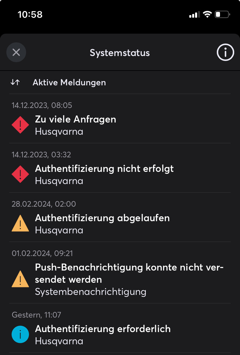

                Leider bekomme ich in der Loxone App immer Fehler bzgl der Verbindung zu Husqvarna:

                  Das hat nix mit der App zu tun.... Du musst in der Config den Husqvarna neu authentifizieren... Siehe Doku:
                  "Authentifizierung
                  Nach dem initialen Speichern in den Miniserver müssen Sie sich mit Ihrem Husqvarna Account authentifizieren. Sie erhalten dazu eine Systemstatus Meldung mit der Aufforderung, Ihrem Miniserver Zugriff auf Ihre Husqvarna Geräte zu erlauben.
                  Wechselt der Status von Husqvarna nach dem Speichern in den Miniserver auf rot, konnte keine Verbindung zum Husqvarna Server aufgebaut werden.
                  Wird die Kommunikation zum Husqvarna Server länger als 10 Tage unterbrochen, muss die Authentifizierung erneut durchgeführt werden. "
