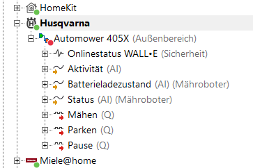

    Ich habe leider bei meiner 405x das gleiche Problem.
    Ich hoffe Loxone hat schnell eine Lösung. Ich hatte damals extra eine Husqvarna gekauft, da eine native Einbindung in Loxone gibt.

    Ich habe heute Morgen auch nochmal den Loxone Support angeschrieben und gerade RM erhalten
    Hallo Loxone Team,
    die Anbindung des Husqvarna Mäher scheitert mit der bereitgestellten Integration.
    Nach neuer/erneuter Einbindung werden die Werte einmalig übernommen, eine Steuerung und Aktualisierung der Werte erfolgt dann jedoch nicht.
    In bestimmten Loxone Foren wird aktuell von gleichen Problemen berichtet.
    Als ITler vermute ich, dass in Loxone noch keine Anpassung erfolgte nachdem Husqvarna selbst bereits am 06.12.2024 eine API Änderung angekündigt hat.
    Loxone bewirbt mit der Integration zurecht einen namhaften Hersteller mit einem sehr guten Produkt.
    Daher bitte um ebenso Anpassung der Loxone-Schnittstelle damit die Husqvarna Mäher der Loxone Benutzer wieder betrieben werden können.
    Mit freundlichen Grüßen,
    Hallo xxx,
    vielen Dank für deine Nachricht.
    Das ist bei uns ein bekanntes Thema und wir sind gerade dabei eine Lösung zu finden.
    Du kannst in den kommenden Updates unter der Bug ID: BG-I35564 schauen ob das Problem behoben ist.
    Ich würde das Ticket an der Stelle dann schließen, solltest du weitere Fragen haben kannst du auf das Ticket antworten und es wird dann automatisch wieder geöffnet.
    Beste Grüße.
    xxx xxx
    Partner Coach
    • Pippo74
      Pippo74 kommentierte
      Just published the new 15.6 beta 3 and:
      BG-I35564: Updated Husqvarna plugin (1.1.0) – status inputs were not updated (due to Husqvarna API changes)

    Habe heute meinen 410XE NERA erhalten und sogleich in Loxone eingebunden.
    Alles verlief problemlos bis die Daten des Mähroboters geladen werden sollten - in der Loxone Config ist sowohl der Netzwerkperipherie-Punk "Husqvarna" als auch der erkannte Mähroboter mit einem roten Punkt (offline) versehen. Bringe das Ding einfach nicht online....WLAN ist aber ok. In der nativen Husqvarna App sehe ich da eine saubere Connection.
    Hab ich was verkonfiguriert oder ist das derzeit der schon erwähnte "Husqvarna API-Fehler"?
    danke für eure Feedbacks.

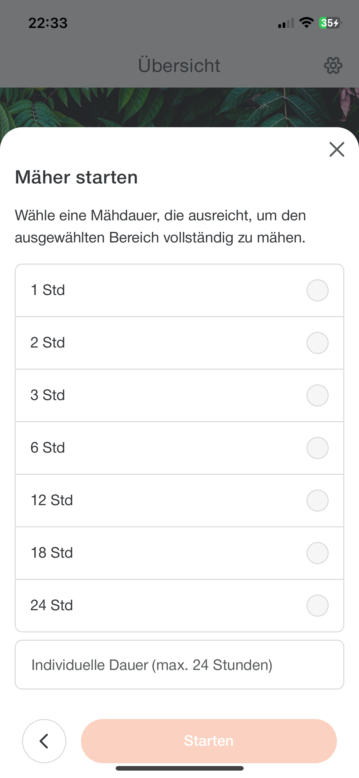

    Hallo. Ich bin neu hier.
    Hoffe aber auf eure Hilfe.
    Ich habe meinen Gardena Smart Sileno direkt über das Gardena Smartgateway Netzwerkperipherie direkt in die Loxone Config integriert wie auch hier im Beitrag beschrieben. Es Funktioniert auch der Befehl Mähen oder Parken. Hier wird dann wie in der Gardena App der Button Manuell Mähen und auch Manuell parken aktiviert und an den Sileno gesendet. Hier aber mein Problem: In der App kann ich bei dem Button Manuell Starten ausserhalb des Zeitplans eine Zeit auswählen 3 Stunden 6 Stunden 9 Stunden usw.
    Starte ich aber über Loxone. also gebe ich den Impuls wird immer nur die 180 Minuten also 3 Stunden gemäht. Fährt dann in die Ladestation und mäht nicht mehr weiter, in der App wird dann auch eine Mähzeit nach start von eben nur 180 Minuten angezeigt.
    Kann mir wer sagen wie ich die Mähzeit bei Start über Loxone ändern kann, so wie ich dies auch in der App auswählen kann?
    Hoffe auf eure Hilfe. Herzlichen Dank

    Hallo Raven, danke für deine Antwort.
    die 3 Stunden sind zu wenig. Mähvorgang wird über Zeitschaltuhr Impuls gestartet. Es wird aber nur der Impuls für Manuelles Mähen 180 Minuten also 3 Stunden ausgegeben. Mächte aber 12 Stunden ausgeben und dann über Zeitschaltuhr Impuls Ende den Mäher stoppen aber so fährt er schon nach 3 Stunden zurück in die Ladestation und parkt bis zum nächsten Loxone Zeitplan Impuls manuelles mähen. Die auswahl der Manuellen Mähzeit gibt es in der App auch.
    • audis14
      • 23.04.2025
      • 29
      #55
      Wenn man den Robi über die Loxone App startet wird in der Gardena App manuell mähen angezeigt. Hier wird aber dann nur eine Zeit von 180 Minuten gemäht.
      Über die Gardena App kann man aber bei Manuell mähen die Zeit wie lange gewählt wird auswählen. ( wie oben Bild im Anhang )
      Weiß von euch jemand wie man die Mähzeit bei manuellen start in der Loxone Config ändert oder eine neue Mähzeit anlegt die dann ein längeres Mähen ermöglicht? Da dies in der Gardena App bei manuellen mähen die Mähzeit ausgewählt werden kann müsste dies ja über die direkte Implementierung dem Smart Gateway und per Netzwerkperipherie über loxone Config ja auch möglich sein.

        ich dachte mir, bevor ich ein neues Thema zu Gardena aufmache, versuche ich mein Glück erstmal hier
        Ich habe im letzten Jahr meinen Gardena Sileno problemlos über Node-Red in Loxone integriert. Dieses Jahr wollte ich natürlich das neue Plug-In nutzen.
        Leider seit 2 Wochen immer das selbe verhalten:
        Ich binde das Plugin in Loxone 15.5 ein. Der Dienst wird als offline ("rot") angezeigt. Mein Mäher wird trotzdem gefunden und als online ("grün") gekennzeichnet. Die Werte der Eingänge werden auch einmalig aktualisiert und dann nicht mehr. Zur Sicherheit habe ich auch die Husquana App die ich für die Node-Red Integration im Husquana-Dev-Portal angelegt habe auch gelöscht (dürfte aber keinen Einfluss haben). Das Ergebnis bleibt aber bestehen, der Gardena Dienst wird als offline angezeigt. Über die Gardena App funktioniert alles Problemlos.
        Könnte es auch mit den Breaking Change der Husquana API zusammenhängen? Aber in der Loxone Beta ist bisher kein Fix für Gardena enthalten...
        Hat sonst noch jemand dieses Problem oder eine Idee für mich?
        Danke für eure Hilfe!
        Grüße Gerd

        Hallo.
        Möchte nochmal nachfragen ob keiner weiß wie man bei Manuelles Mähen statt 3 Stunden zb. 12 Stunden übertragen kann so wie dies in der App auch möglich ist. Einbindung direkt über Gardena Smartgateway Netzwerkperipherie.
        Habe das Problem das wenn ich den Mäher über Zeitschaltuhr in Loxone starte, er immer nur 3 Stunden mäht, möchte aber den ganzen Tag mähen und dann mit Ende Zeitschaltuhr den mäher wieder parken schicken.
        funkt alles nur die Mähzeit ist immer nur 3 Stunden!
        Bitte um eure Hilfe wie ich das lösen kann.

      • audis14
        • 23.04.2025
        • 29
        #58
        Danke für eure Antwort.
        GtHx
        verwende 15.5
        den Hinweis habe ich gesehen, aber auch wenn ich hier die Zeit ändere/anpasse wird immer nur 3 Stunden gemäht und nicht länger, obwohl eine längere Zeit eingetragen wurde.
        Das funktioniert also nicht. Hat das bei dir funktioniert?
        Noschvie
        danke bei Gardena App kann ich die Zeit manuell auswählen dann ist die Mähzeit auch so in der Gardena App, allerdings kann man die manuelle Mähzeit nicht im vorhinein abspeichern das er immer diese Zeit bei manuell mähen übernimmt.
        Muss also immer jedesmal Neu ausgewählt werden. Diese Lösung Funktioniert daher leider nicht, danke trotzdem.
        Auch kann ich bei über Loxone Integration nur manuelles mähen an den Roboter senden und nicht mähen nach Zeitplan wie ich es hier schon gelesen habe, das dies bei Husqvarna geht.
        Gibt es wem der das Problem mit dem Loxone Zeitplan und der Mähdauer mit länger als 3 Stunden gelöst hat und umsetzen konnte?
        Es soll so sein, Gardena Zeitplan deaktiviert, Loxone Zeitplan aktiviert(hat sowieso Prio), Mäher soll bei Zeitplan Start für X Stunden mähen, Zeitplan Ende, Mäher soll parken.
        Hat dies schon wer umgesetzt für Gardena, direkt über Gardena Smartgateway Netzwerkperipherie.
        Da dies ja von Loxone und Gardena umgesetzt wurde so muss es doch eine Lösung geben und kann nicht nur zum starten bzw mähen für nur 3 Stunden gedacht sein.
        Hoffe auf einen Lösungsansatz, komme da nicht weiter mit der Umsetzung. Schon mal herzlichen Dank für eure Hilfe!

        Gestern wurde Config Version 16 veröffentlicht. Die Husqvarna-Integration scheint nun wieder zu funktionieren... Einmal kurz getestet mit Timer-Start.
