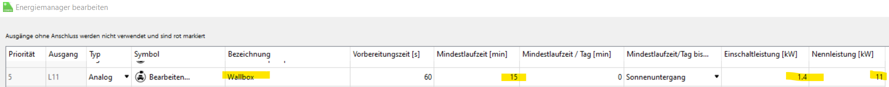

    Hallo mohab!
    1.: Ich nehme an, du hast auf Analog eingestellt und eine Einschaltleistung kleiner als die Nennleistung gesetzt? In etwa so:
Ansichten: 347
Größe: 41,5 KB
    Dann könnte es eventuell sein, dass der EM zwar noch zB 1,4kW für die Mindestlaufzeit liefern würde, aber das Fahrzeug das nicht kann. Testweise könntest du die Einschaltleistung mal auf Max setzen, also je nach Wallbox 7,4 oder 11kW.

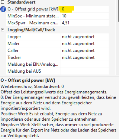

    2.: per Definition sollte es so sein, wie es im EM definiert ist:
Ansichten: 409
Größe: 101,3 KB
    Es kann aber natürlich sein, dass die PV Produktion nachgelassen hat, der EM die Verbraucher auch wegschalten würde, aber die Mindestlaufzeit nicht erreicht wurde.
    Ansonsten sollte das funktionieren und ich habe es auch eben nochmal auf Plausibilität geprüft.

      meine Einstellungen sind
      Offset 0
      MinSoc 95
      MaxSpwr 5
      Gibt es da noch andere beteiligte Faktoren die ich nicht kenne? An MinSoc dürfte es nach meinem Verständnis ja nicht liegen?

        Also, zu 1:
        Wenn du den Verbraucher im EM auf Analog stellst und wie in meinem Screenshot die Einschaltleistung auf 1,4 und die Nennleistung auf 11 stellst, dann wird am entsprechenden Ausgang der für diesen Verbraucher verfügbare Überschuss ausgegeben, welchen du am Wallbox Baustein am Eingang Lm... deines PV Überschuss Lademodis verwenden kannst. Dann würde die Wallbox immer nur diesen verfügbaren Wert verwenden.
        Ich habe mir, um die beschriebenen Schwankungen zu verringern, vor dem Lm3 (in meinem Fall) einen "Gleitender Mittelwert" Baustein mit 60s x 15 gelegt. Demnach wird der Wert vom EM über 15 Minuten gemittelt und an die WB übergeben.
        Mindestlaufzeit ist da so ein Thema. Wenn erst 11kW verfügbar sind, dann aber 1,4kW und im folgenden noch weniger (also unter der Einschaltleistung), so werden natürlich die 1,4kW für die Mindestlaufzeit verwendet.
        Wenn das Fahrzeug das nicht kann (oder das Umschalten von 3-Phasen auf 1-Phase), funktioniert es halt nur nicht.
        Darum die Frage, was passiert, wenn du die Einschaltleistung mal auf 11kW setzt.
        zu 2:
        Nein, das würde so passen.
        MinSoc 95 ist halt so eine Sache...
        Persönlich (!) bin ich der Meinung, dass ich den PV Überschuss erst direkt verbrauche und den Rest dann in die Batterie speise. Sonst hast du jedes Mal einen Ent-/Ladezyklus drauf, wenn es gar keinen Sinn macht.
        Klar, wenn dir Autarkie wichtiger ist, dann kann das so schon Sinn machen. Gibt kein Richtig oder Falsch, nur verschiedene Szenarien.

            Beispiel: nur die WB ist am EM konfiguriert (der Einfachheit halber für das Beispiel):
            Bei Offset Grid Power 0 nimmt der EM nichts aus dem Netz oder Speicher, um es den Verbrauchern zu geben.
            Wallbox darf 1,4-11kW, PV produziert 5kW, also kriegt WB nur 5kW
            Bei Offset Grid Power 2:
            Wallbox darf 1,4-11kW, PV produziert 5kW, die WB kriegt 5+2=7kW, wobei die 2kW von Speicher oder Netz (wenn Speicher auf MinSoc) kommen können
            Bei Offset Grid Power -2:
            Wallbox darf 1,4-11kW, PV produziert 5kW, die WB kriegt 5-2=3kW, und die 2kW werden erst in den Speicher, dann in das Netz geliefert.
            Im Grunde könnte es egal sein, wo der Strom hin geht. Du bekommst zB 1kWh für 0eur (ja, Invest kostet auch was, aber eh schon wissen), wo du diese nutzt, ist mehr oder weniger egal.
            Persönlich (!) ist mir das Auto wichtiger, weil ich daheim jederzeit Strom aus dem Netz ziehen kann, unterwegs es aber schwieriger bzw. umständlicher ist. Wenn dir der Speicher wichtig ist, musst du mit dem Offset arbeiten.
            Du könntest dir auch eine Logik bauen, wo du aus dem WB Baustein holst, wenn das Laden aktiv bzw. abgeschlossen ist und entsprechend das Offset mit einem Analogwahlschalter oder Statusbaustein an deine Situation anpassen. Und eventuell zusätzlich den Batterie SoC dazunehmen, damit du das Offset änderst, sobald die Batterie voll ist, damit nicht eingespeist wird, solange auch die Batterie nicht voll ist.
