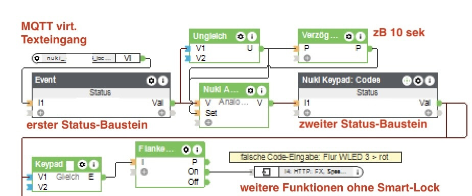

    ...zusätzlich kann man bei dem ersten Status-Baustein (im Bild: "Event") noch einen Tracker assoziieren. Dann bekommt man trotz dem "reset after send" noch mit, was zuletzt am Keypad passiert ist (e.g. Fingerabdruck oder Code-Eingabe).

      Könntest du vielleicht Screenshots von den zwei Status Bausteinen machen wie du die ausgefüllt hast?

        Im Wesentlich übersetzt der erste Status-Baustein (im Bild: Event) alle möglichen NUKI Event codes in ein-eindeutige eigene IDs (Zahlen 1, 2, 3., ...). Dazu jeweils ein aussagekräftiger Status-Text wie "Garage X: Code akz.", "Garage Y: Fingerprint akz.", "Zutritt: Code akz.", "Zutritt (Gast 1): Fingerprint akz." (kurz gehalten damit nachher im Tracker auf dem Smart-phone einzeilige Events stehen.)
        Der zweite Status-Baustein (erzeugt durch kopieren des ersten) wiederum übersetzt diese einmaligen Statuswerte bzw. IDs in zusammengefasste Statuswerte bzw. neue IDs die ich danach mit Vergleichsbausteinen und Flankenerkennungen nutze um Aktionen auszuführen, z.B. eine "1" für die beiden eindeutigen IDs (sagen wir mal "1" und "2") aus dem ersten Statusbaustein Val für "Garage X: Code akz.", "Garage X: Fingerprint akz." → beides soll ja die Garage X öffnen. Nur diesen zweiten Statusbaustein zeige ich in der Visu an (+ verlinkt: Tracker vom ersten), da hier die Info etwas länger stehen bleibt (der erste Status-Baustein wird ja per MQTT reset after send zurückgesetzt.)
