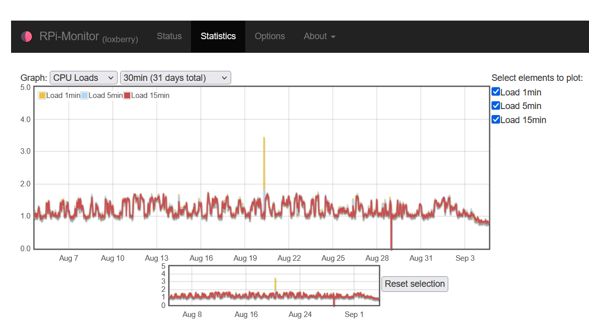

    also was soll ich sagen, bin nun auch ein- bzw. umgestiegen ohne separaten Broker.
    Das Ergebnis lässt sich sehen (ganz am Ende). Sieht an und für sich nicht so drastisch aus, entscheidend ist aber, dass die ständigen Spikes in der CPU-Nutzung in HTOP komplett weg sind und auch meine IKEA MQTT Lampe mit Display nun flüssig funktioniert. Davor war das furchtbar.. die Zeilen nie synchron, mal gar nicht, mal alles auf einmal... Manchmal haben die schaltbaren Steckdosen einfach nicht reagiert - funktioniert nun prima :-) Vielen Dank an der Stelle auch für die Unterstützung beim einrichten.Klicke auf die Grafik für eine vergrößerte Ansicht
