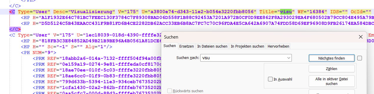

    1. Öffnet eure Config mit einem Texteditor (z. B. Notepad++). Die Config liegt normalerweise unter C:\Users\BENUTZERNAME\Documents\Loxone\Loxone Config\Projects
    2. Sucht nach dem Benutzer, von dem ihr die Sortierung bereits angepasst habt. Dazu kann man Strg+F verwenden. Ihr sucht nach einem Eintrag Type="User", der Benutzername steht unter Title="". Ihr braucht die UUID des Users (hier: U="a3800e74-d343-11e2-b054e3220fbb8056")
    Klicke auf die Grafik für eine vergrößerte Ansicht  Name: image.png Ansichten: 0 Größe: 67,6 KB ID: 482387

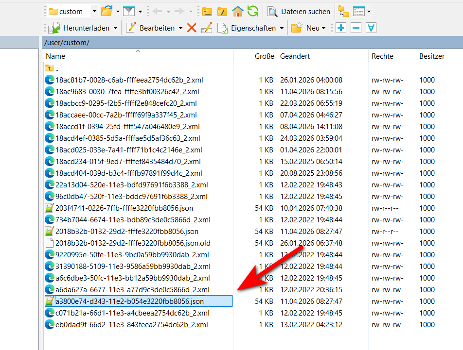

    3. Nun verbindet ihr Euch per FTP mit dem Miniserver und wechselt in das Verzeichnis /user/custom Dort findet ihr vermutlich mehrere XML-Dateien und zu jeder benutzerdefinierten Sortierung ein JSON-File, welches als Dateinamen die UUID des Benutzers hat. Das ist eure Ausgangsdatei mit der korrekten, benutzerdefinierten Sortierung.
    Klicke auf die Grafik für eine vergrößerte Ansicht  Name: image.png Ansichten: 0 Größe: 114,7 KB ID: 482388
    4. Nun sucht ihr - wie unter 2. beschrieben - in der Config die UUID eures Ziel-Benutzers heraus, also der Benutzer, auf den die Sortierung übertragen werden soll. Kopiert euch dessen UUID in die Zwischenablage.
    5. Im FTP Programm dubliziert/kopiert ihr nun die Ausgangsdatei und benennt sie nach der UUID des Zielbenutzers um. Existiert hier schon eine Sortierung für den Zielbenutzer, müsst ihr diese zunächst löschen bzw. beim Kopieren überschreiben.
    6. Jetzt Miniserver neu starten und dann App neu starten. Die neue Sortierung für den Zielbenutzer sollte jetzt aktiv sein.
