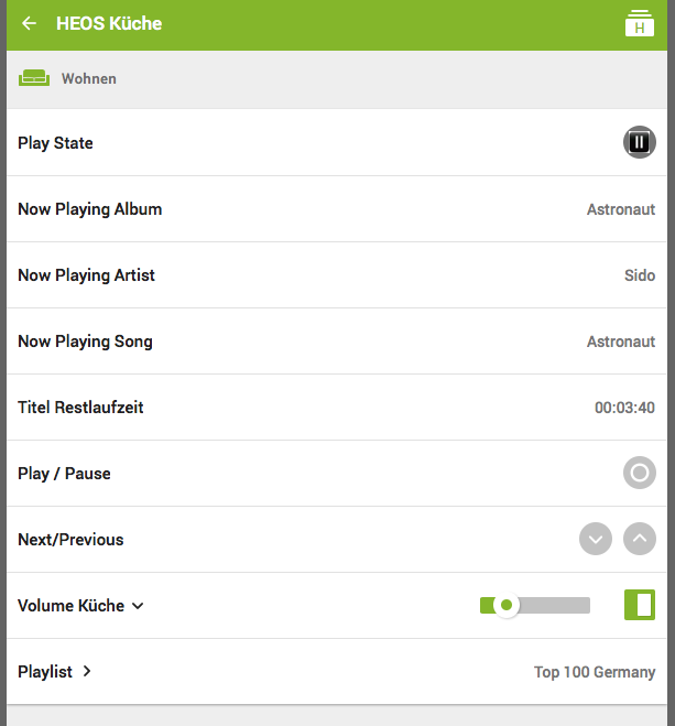

    Legt einen virtuellen Ausgang an z.B Denon HEOS Küche (Bild3)
    Achtung !!! Wollt ihr das Skript für die Rückmeldungen nicht nutzen, entfernt den Haken bei "Verbindung nach dem Senden schließen"

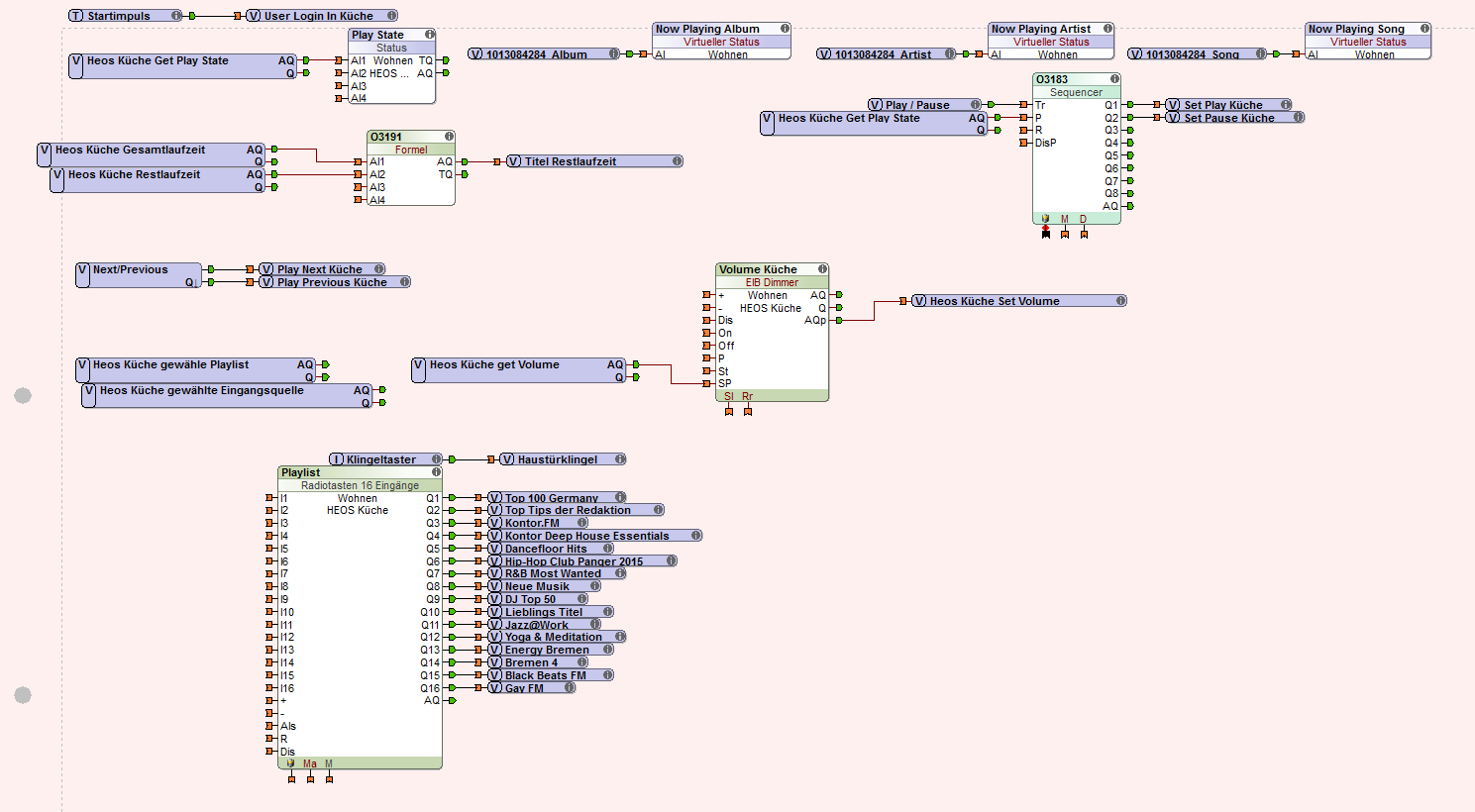

    In Bild 5 seht ihr einen Ausschnitt meiner Programmierung zu den nun angelegten Befehlen
    Zu den Rückmeldungen in diesem Bild komme ich in einem gesonderten Abschnitt.
    Volume Küche habe ich als analogen Ausgang benutzt.
    Der Befehl dazu sieht so aus (HEOS CLI Abschnitt 4.2.7)
    heos://player/set_volume?pid=1013084284&level=<v>
    statt <v> kann auch ein fester Wert zwischen 0-100 eingetragen werden.
    Bei der Lautstärkänderung über Taster empfehlen sich die digitalen Befehle
    aus der HEOS CLI 4.2.8 und 4.2.9

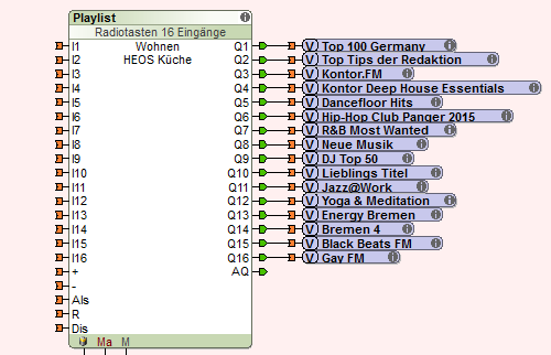

    Anlegen und ansprechen von Playlisten und Radiosendern:
    Es ist grundsätzlich möglich Radiosender, Playlisten, einzelne Titel und bestimmte MP3 (z.B. Haustürklingel MP3) abzuspielen.
    Um die Befehle richtig interpretieren zu können, müsst ihr ein paar Vokabeln lernen:
    pid = Player ID (die eindeutige ID des Players)
    sid= Source ID (die eindeutige ID des gewählten Einganges am Player)
    cid= Container ID (die eindeutige ID einer gespeicherten Playlist)
    mid=media ID (die eindeutige ID eines bestimmten Titels)
    Ich habe mich dazu entscheiden den Muskidienst Deezer und TuneIn (für Radiosender) zu nutzen und werde deshalb auch nur diese Vorgehensweise beschreiben. Habt ihr diese jedoch verstanden, sollten die anderen Sachen (z.B. DLNA Medien Server) auch kein Problem mehr darstellen.
    Um die Musikdienste nutzen zu können ist es erforderlich, dass ihr mit eurem HEOS Account angemeldet seit.

    Playlisten über Deezer:
    Beispiel Top 100 Charts Germany
    Die HEOS App bietet 1,5 Möglichkeiten Playlisten anzulegen.
    a) Ihr sucht über Deezer die Playliste Top Germany und ladet sie in den HEOS Player, dort speichert ihr Sie als seperate Playliste in der HEOS App.
    NACHTEIL: die Playliste wird sich nicht mehr verändern, es sei denn ihr kümmert euch manuell darum.
    also gehen wir zu b) und dem Grund, warum nur 1,5 Möglichkeiten.
    b) wir legen die Playliste direkt unter Deezer an, diese Playlist finden wir dann auch in der Deezer eigenen App wieder.
    Leider kann ich diese Playlist auch nur in der Deezer eignen App anlegen, was ich etwas nervig finde, aber nun ja....
    Klartext: Deezer App bzw. Webpage öffnen, Playliste Top Germany suchen und als Favorit in Deezer anlegen.
    Ziel ist es die Playliste über einen Befehl im Miniserver abzuspielen.
    den HEOS Befehl dazu findet ihr im Abschnitt 4.4.10
    heos://browse/add_to_queue?pid=player_id&sid=source_id&cid=conta iner_id&aid=add_criteria
    pid = ist uns bereits bekannt
    sid und cid wollen wir suchen
    aid = setze ich immer als 4 ( also lösche die vorhandene Playliste im jeweiligen Player und spiele die neue sofort ab)

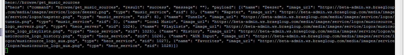

    heos://browse/get_music_sources
    die Antwort findet ihr in Bild 6
    Wenn ihr wollt könnt ihr euch eure Antwort irgendwo abspeichern, die jeweiligen sid's werden sich nicht ändern
    Wir finden nun folgende Zeile:
    [{"name": "Deezer", "image_url": "https://beta-admin.ws.braegloup.com/media/images/service/logos/deezer.png", "type": "music_service", "sid": 5}
    und erkennen das die SID=5 ist.

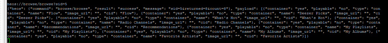

    nun brauchen wir die CID und geben in Putty ein: (Abschnitt 4.4.3)
    heos://browse/browse?sid=5
    Antwort in Bild 7

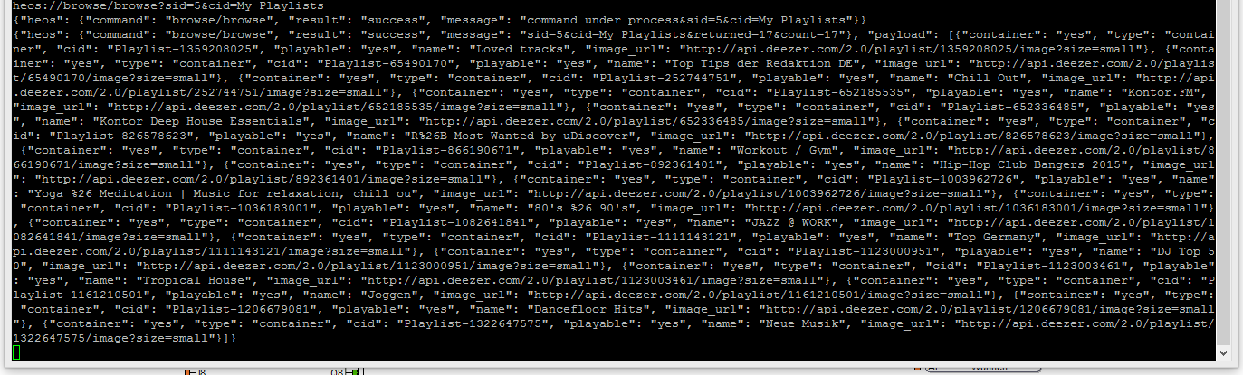

    Wir sehen dort eine Liste der gespeicherten vorhandenen Deezer Listen, uns interessiert folgender Ausschnitt:
    {"container": "yes", "playable": "no", "type": "container", "name": "My Playlists", "image_url": "", "cid": "My Playlists"}
    anhand der Aussage playable "no" wissen wir, dass es noch weitergehen muss, denn dieser Container ist nicht abspielbar, zudem haben wir eine CID bekommen cid=My Playlists --> ergo der "Ordner" Meine Playlisten, diesen müssen wir uns nun anschauen mit (Abschnitt 4.4.4):
    heos://browse/browse?sid=5&cid=My Playlists
    Da ich schon mehrere Playlisten angelegt habe, fällt die Antwort in Bild 8 entsprechend groß aus und wir finden dort:
    {"container": "yes", "type": "container", "cid": "Playlist-1111143121", "playable": "yes", "name": "Top Germany", "image_url": "http://api.deezer.com/2.0/playlist/1111143121/image?size=small"}

    zur Probe geben wir den eingangs genannten Befehl zum Abspielen ein:
    heos://browse/add_to_queue?pid=1013084284&sid=5&cid=Playlist-1111143121&aid=4
    Die Playlist sollte nun laufen
    nun übertragen wir den Befehl wie bereits bekannt in den virtuellen Ausgangsbefehl und können diesen z.B. über den Radiotastenbaustein ansprechen.
    siehe Bild9
    Bemerkung:
    Ich habe die Remanenz des Radiobaustein abgeschaltet. Ist dieser auf 1 wird die Playlist bei jedem Neustart des Miniservers neu geladen und sofort abgespielt (sofern aid=4 ist)
    Radiosender über TuneIn
    Im Prinzip läuft es hier genau so wie bei Deezer, einzig der Unterschied, dass der gewählte Radiosender direkt in der HEOS App als Favorit gespeichert werden kann und unter der Rubik Favoriten (mit dem Herz Symbol) zu finden ist, auch der Befehl fürs Abspielen ist ein anderer
    Ich habe mich für den Radiosender Bremen 4 entschieden und als Favorit gespeichert.
    Das Vorgehen sieht jetzt entsprechend so aus (ich verzichte auf eine ausführliche Ausführung, da sie nahezu gleich mit Deezer ist)
    1) heos://system/sign_in?un=heos_username&pw=heos_passwort (sofern noch nicht erfolgt)
    2) heos://browse/get_music_sources
    3) sid = 1028 (Favorites)
    4) heos://browse/browse?sid=1028
    5) mid = s25565
    6) heos://browse/play_stream?pid=1013084284&sid=1028&cid=CID-55&mid=s25565
    (Abschnitt 4.4.7 --> da Radiosender, gibt es nur eine fixe CID und eine variable mid)
    virtueller Ausgangsverbinder Befehl anlegen mit:
    und z.B. den Radiotasten hinzufügen.
    Ich denke damit sollte das Vorgehen klar sein.

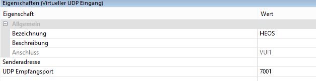

      Legt einen virtuellen UDP Eingang an z.B HEOS und dem gewünschten UDP Empfangsport. In meinem Fall 7001 (dieser Port muss mit dem Port im Skript übereinstimmen) Bild 10
      Aktiviert den UDP Monitor. Sollte ein Lautsprecher laufen müsstet ihr nun diverse Antworten im UDP Monitor sehen.
      Legt euch die UDP Eingangsbefehle an, mit der entsrpechenden Befehlserkennung bekommt ihr nun die Rückmeldung in den Miniserver.
      anbei mal ein paar Beispiele (ausgehend von meiner PID 1013084284 (Küche))
      get Volume
      volume_changed\ipid=\i1013084284\ilevel\i=\v
      get Input
      get_now_playing_media", "pid": "1013084284"\isid\i": "\v
      (ich glaube hier ist noch ein Fehler in der Befehlserkennung, derzeit bekomme ich noch kein Wert)
      Titel Gesamtlaufzeit
      now_playing_progress\ipid=\i1013084284\iduration\i =\v
      Titel aktuelle Laufzeit
      ow_playing_progress\ipid=\i1013084284\icur_pos\i=\ v
      get media ID
      get_now_playing_media", "pid": "1013084284", "mid": "\v
      get Play State
      state_changed\ipid=\i1013084284\istate\i=\v
      1= Play / 2=Pause / 3=Stop
      Über den Status Baustein kann man diese Werte gut verabeiten
      Sonderfall Texteingang:
      Ihr könnt euch in der Visu folgende Daten anzeigen lassen:
      NowPlaying Artist
      Now Playing Album
      Now Playing Titel
      und das für jeden gewünschten Player
      dazu legt ihr euch 3 virtuelle Texteingänge an und benennt diese wie folgt (unbedingt auf die Schreibweise achten)
      eurePID_Album
      eurePID_Artist
      eurePID_Song
      Das Skript schreibt nun bei jeder Änderung den Text über ein Webbefehl in den virtuellen Texteingang.
      Über den virtuellen Status Baustein bekommt ihr die Anzeige in der Visu.
      Bild11 zeigt meine derzeitige (noch kleine) Programmierung für meine HEOS in der Küche
      Bild12 zeigt euch meine Visu dazu
