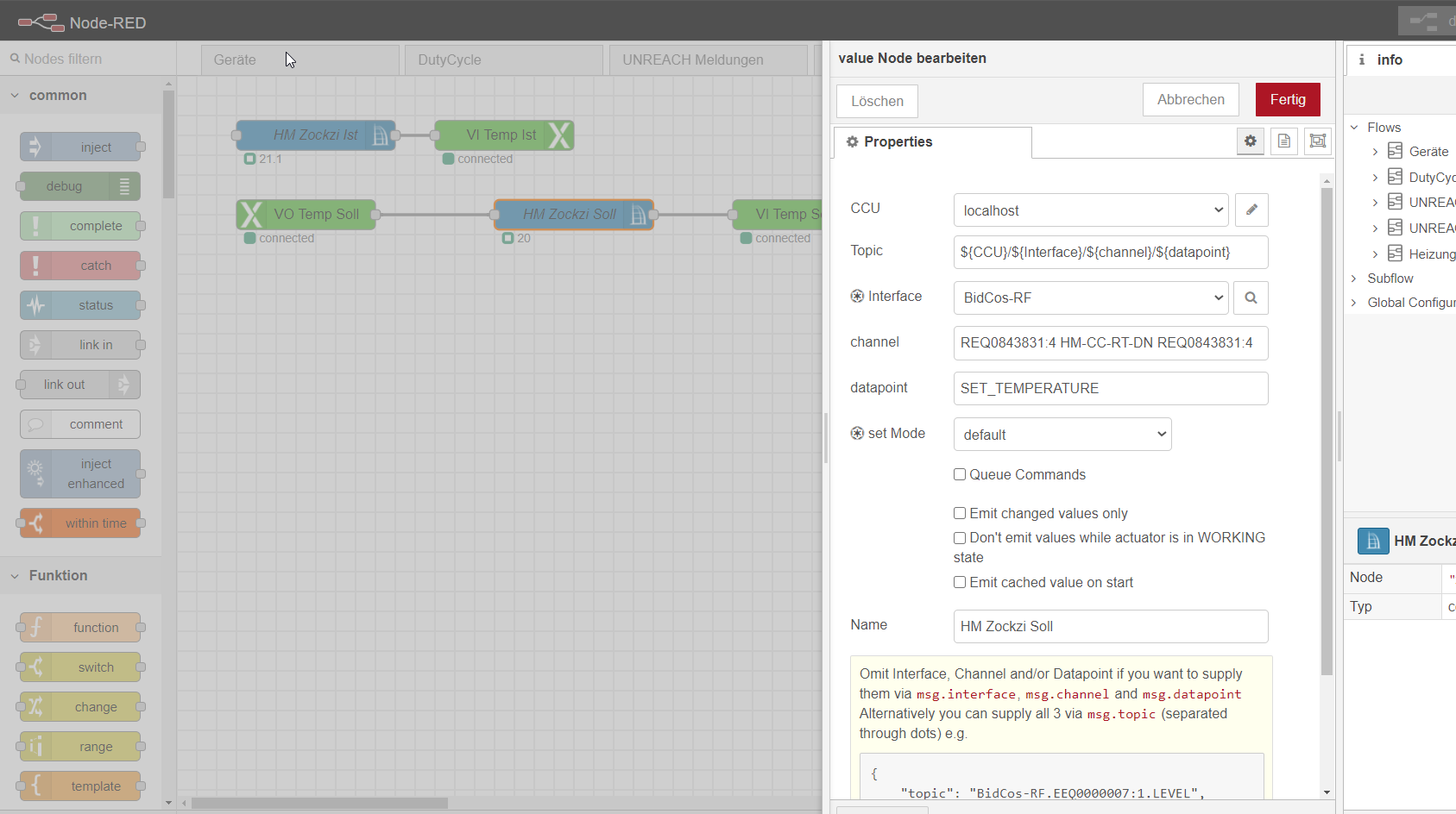

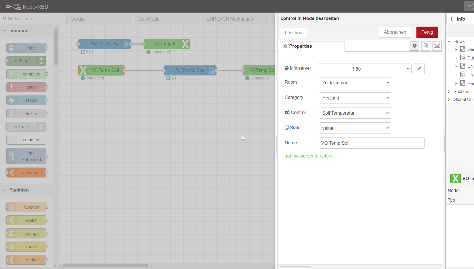

              Ich habs jetzt nicht ausprobiert weil meine Raumthermostate alle über die Zentrale direkt eingebunden sind, wie in der Beschreibung ganz vorne, aber wie schon erwähnt wird die Homematic Einbindung durch Red-Node sehr einfach, es gibt nur einen kleinen Nachteil.
              In red-Node kannst du nur Datenpunkte vom Miniserver auswählen die dort "visualisiert" sind,- d.h du musst Deine VI am IRR Baustein "visualisieren" damit du sie später in Red-node anwählen kannst.
              du brauchst in dem Fall je einen VI für Isttemperatur und einen für Solltemperatur, sowie einen VO für Solltemperatur,- anstelle der Abfragen von der ise_id wie ganz vorne beschrieben, wählst du die Punkte im Node an
              Ich nehme für alle diese Datenpunkte die natürlich nicht in der Visu brauche einen eigenen ungenutzen Raum/Kategorie und lege die dort ab,--
              also z.b Serverraum in dem Fall, dann klickst du Dir diese Punkte so zusammen:
              Klicke auf die Grafik für eine vergrößerte Ansicht  Name: Hm-rednode.JPG Ansichten: 0 Größe: 37,2 KB ID: 272362

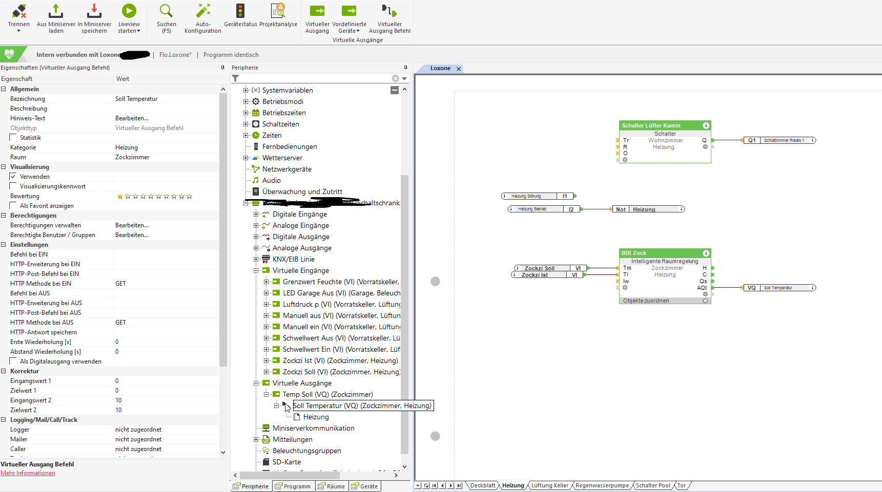

                    ich kann nun die Soll- und die Ist-Temperaturen in meiner Loxone App live sehen, auch wenn ich am Thermostat die Temperatur ändere. Nur lässt sich die Solltemperatur von Loxone aus nicht verstellen. Wenn ich die IRR verwende, springt die Temperatur immer wieder zurück auf die von "HM" vorgegebene. Der Thermostat steht aber auf manuell. Wenn ich die IRR Gen1 verwende ändert sich auch nichts. Ich habe in Nodered die IRR ausgewählt und Set_Temerature genommen. Das sollte doch passen. Benötige ich noch zusätzlich einen VO an dem IRR-Baustein ? Wenn ja, was muß da als Adresse angegeben werden ?Klicke auf die Grafik für eine vergrößerte Ansicht
Name: 2020-11-01 12_12_45-Window.png
Ansichten: 104
Größe: 508,3 KB
                    • Lenardo
                      Lenardo kommentierte

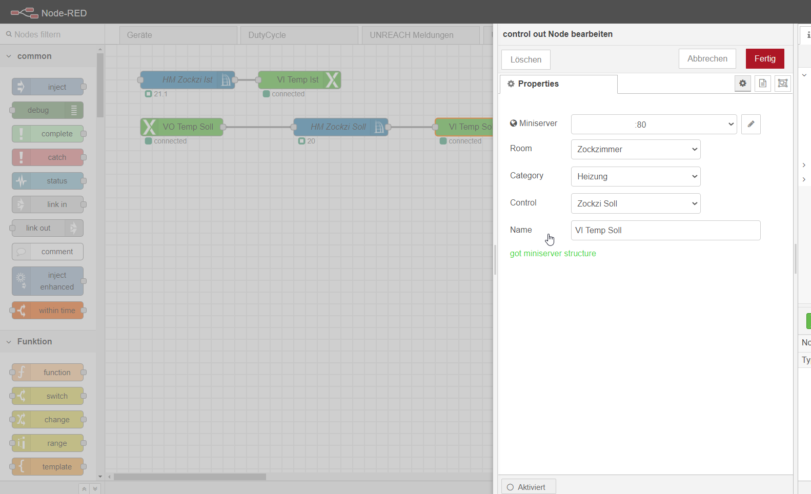

                      wie ich dir schon per PM geschrieben habe brauchst du einen VQ am Ausgang AQt der IRR (ohne eine Adresse einzutragen !), diesen musst du natürlich auch visualisieren damit du diesen im red-node auch auswählen kannst.
                      den wählst du dann im red-node als Loxone In Node aus und schickst in dann auf den HM node des RT mit dem datenpunkt set_temperatur, so wie oben abgebildet

                    Habe es jetzt nochmals getestet, beim VO am Ausgang AQt muß ich einen Befehl erstellen den ich dann mit dem Ausgang verbinde. Wenn ich diesen aber auswähle ändert sich trotzdem nichts bei der Soll-Temp. Sorry für die warscheinlich dämlichen Fragen eines Newbies
                    • #43
                      es gibt keine dämmlichen Fragen, das Board ist dafür da das jemanden geholfen wird.
                      Ich habs grad gestestet, hab persönlich noch die alte Lösung weils läuft, neu würd ichs aber auch mit red-node machen.
                      du musst den "Verknüpfungspartner Heizungsthermostat" 2 auswählen, nur der hat eigentlich die set_temp knoten, bei mir läufts, dann wie gedacht, egal ob ich in Loxone die soll temp änder oder am Wandthermostat es wird überall aktualisiert und ist überall gleich

                        soweit ich das sehe das du ehe alles richtig gemacht, du verwendest aber den HK Thermostat mit Datenpunkt 4, das sollte aber auch gehen, kannst du mal den VQ eindeutiger bezeichnen den hast du vielleicht irgendwo doppelt zur Auswahl?
