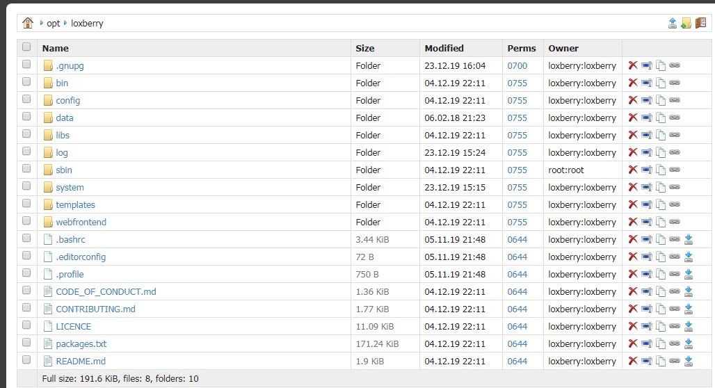

        bei mir funktionierts nicht,
        wo muss ich den Ordner Callerservice genau auf den Rasp. speichern
        freundliche Grüße,
        Andreas
        • baumandr
          • 09.04.2016
          • 28
          Hab es gelöst....
          der Ordner "callerservice" kommt in "/var/www/html/" und in der Datei makecall.php lautet die Zeile 12 "require_once '/var/www/html/callerservice/twilio-php-master/Twilio/autoload.php';"
          dann geht´s
          Freundliche Grüße,
          Andreas
          Zuletzt geändert von baumandr; 24.09.2017, 21:39.
            also wenn du den Ordner Callerservice nicht unter "/var/www/html/" packst sondern direkt unter "/var/www/" (das ist das Root-Verzeichnis vom Apache Webserver am Raspi) musst du das Script auch nicht anpassen ;-)
            Freut mich, dass ansonsten alles geklappt hat :-)
          • baumandr
            baumandr kommentierte
            hat bei mir nicht geklappt, die makecall.php wurde dort nicht gefunden... läuft bei mir unter RASPBIAN STRETCH LITE....
          • baumandr
            bei Apache2 ist standard root f. Dateien jetzt /var/www/html...
            ist richtig, früher war es /var/www/...

                    bin Neuling und würde gern den Callerservice implementieren, aber wo muss ich das Verzeichnis am Loxberry speichern?
                    - direkt hier einen neuen Ordner anlegen (siehe Bild)?

                    Bitte um Hilfe, danke!
