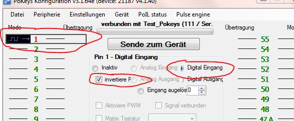

    Jetzt das Richtige Pokeys auswählen und auf verbinden gehen ..
    Unter Gerät - Netzwerk Geräte Einstellung eine feste IP vergeben und auf ok .. Jetzt startet die Gerätesuche wieder neu und sollte das Pokeys wieder mit
    neuer IP finden .. Auswählen und auf Verbinden klicken ... Jetzt unter Gerät - Ändere User ID eine gewünschte ID einstellen. Wieder verbinden ...

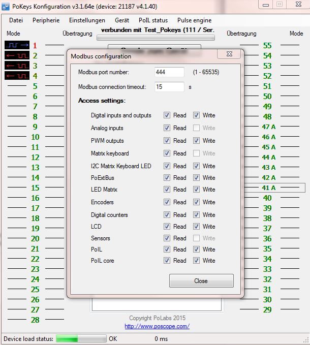

    Dann unter Gerät - Modbus Konfiguration überall Haken rein und Timeout auf ca. 15 sek. Modbus Port beliebig einstellen ..
Ansichten: 1142
Größe: 88,9 KB
    Dann auf Close und Sende zum Gerät ... Jetzt seid Ihr wieder auf der Hauptseite und könnt die einzelnen Pins definieren wie ihr wollt ..
    Pin eins soll hier ein Eingang werden. Also auf Pin eins und Punkt in Digitalen Eingang und in Invertieren. Damit das Signal An bei geschlossener Brücke zwischen
    Pin 1 und GND kommt ..
Ansichten: 1095
Größe: 42,4 KB
    Jetzt auf Sende zum Gerät um zu speichern ...

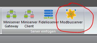

    So .. weiter in der Loxone Config ..
    In der Config auf Miniserverkommunikation - dann oben in der Leiste unter Server einfügen auf Modbusserver ..

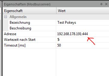

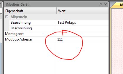

    So sollte es dann aussehen .. Jetzt unter Eigenschaften die IP und Modbus Adresse eintragen ..
Ansichten: 989
Größe: 20,6 KB

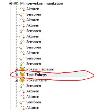

    Jetzt den Modbusserver (bei mir "Test Pokeys") anklicken und oben in der Leiste unter Einfügen - Sensoren und Aktoren - Modbus Gerät .
    Sollte dann so aussehen .. Klicke auf die Grafik für eine vergrößerte Ansicht

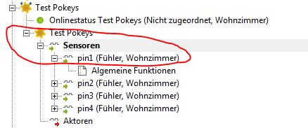

      Jetzt mal zum testen den Pin 1 nach Loxone holen ....
Ansichten: 954
Größe: 25,9 KB

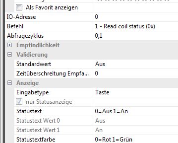

      Auf Sensoren - oben in der Leiste unter Einfügen auf Sensoren und Aktoren - Digitalsensor .
      Diesen wie folgt einstellen ..
Ansichten: 1027
Größe: 27,5 KB
      Die Reihenfolge bei IO Adresse ist so .. Pin1 ist 0 ,,, Pin2 ist 1 ,,, Pin 3 ist 2 ,, usw .. Komisch ... ist aber so ...
      Jetzt ab damit in den Miniserver und Simulieren .... Wenn Ihr alles richtig gemacht habt sollte sobald ihr GND und Pin 1 am Pokeys verbindet der Digitale Ausgang schalten ...

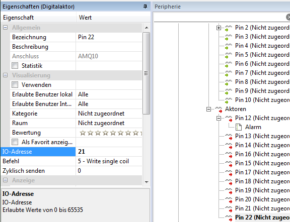

Ansichten: 1130
Größe: 29,5 KB
                  Ein Screenshot eines angelegten Digitalen-Ausgangs.
