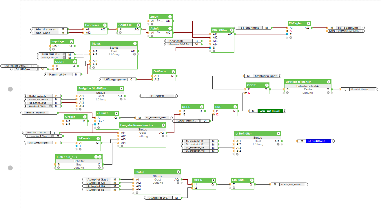

                Hallo Leute,
                zum Ansatz von Phillip, hier noch meine Lösung zur Steuerung der Lüfter e2. Damit ist ein Intervall alle x-Sekunden einstellbar.
                Ich habe diese Config seit knapp 1 Jahr im Einsatz, bisher ohne jegliche Probleme
                - stufenlos Lüfteransteuerung in Abhängigkeit der Absolutfeuchtigkeit
                - Stoßlüften
                - Lüfter ausschalten, wenn im Raum Temp zu gering, Feuchte unter einer applizierbaren Schwelle liegt, absolut Feuchte draussen höher ist als im Innenraum, oder weil der Kamin Alarm meldet
                Verbesserungsvorschläge und Kritik sind erwünscht ;-)

                  ich glaube du hast vergessen die Config anzuhängen. Kannst du das noch machen? Wäre super!

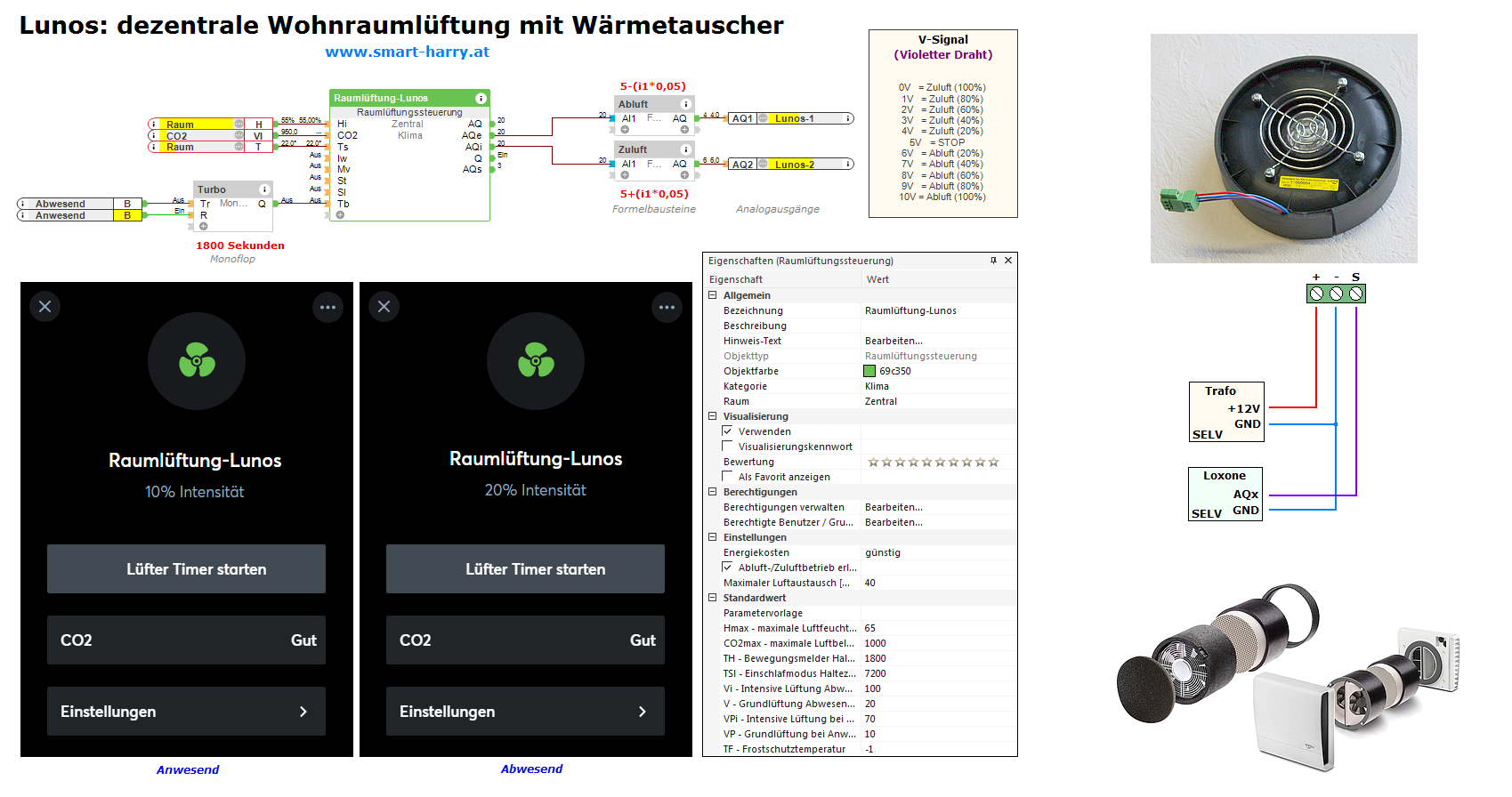

                    Lunos mit Loxone: wenig Bausteine (dank Raumlüftungssteuerung von loxone), volle Visualisierung, einfache Verdrahtung, Komplettschema
Name: Raumlüftungssteuerung und Lunos.PNG
Ansichten: 3209
Größe: 402,2 KB
                    • Davidmei

                    ich überlege lunos Lüfter zu kaufen. Laut dem letzten Post scheint das ziemlich einfach zu sein, auch die Verdrahtung. Wie bekommen ich es hin, dass die Lüfter alle 70 Sekunden sich einmal umkehren? Müssen die langsam aus- und wieder angehen oder können die direkt vom ab- in die Zuluft gehen?
                    • Dostal
                      Dostal kommentierte
                      Durch den Spannungspegel können die Motoren nicht auslaufen, sondern fahren gezielt die eingestellte Stufe an.

                    Dostal welche Sensoren nutzt du dann alles für die Lüftung?
                    Anschluss wäre ja 12v , Masse und 10v Steuer oder?
                    • Dostal
                      Dostal kommentierte
                      Normalerweise: Raumtemp, Raumfeuchte, CO2
                      Aussentemp kannst verwenden.. ich hab sie noch nie verwendet

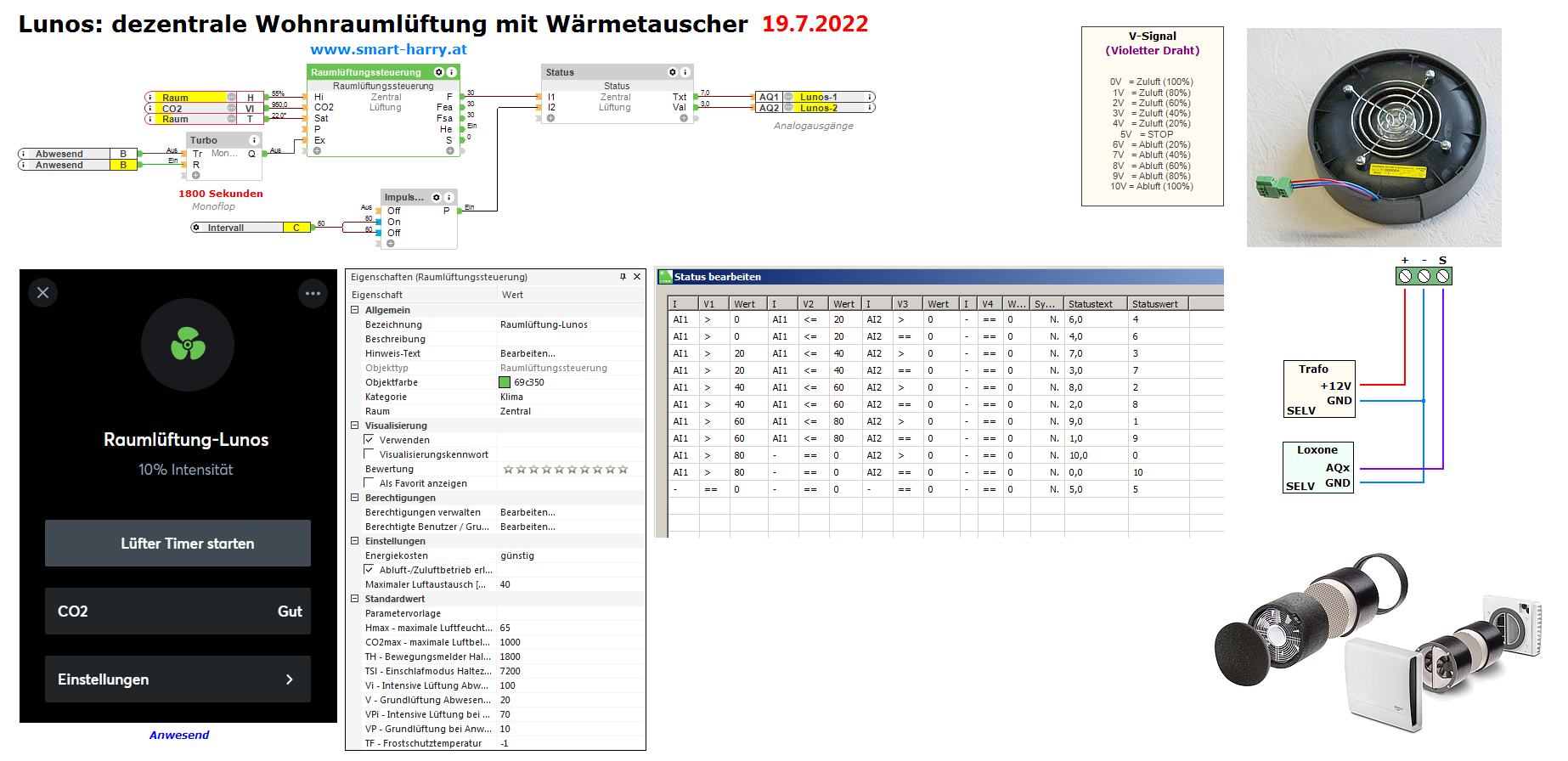

                    Achtung: die Lüftungssteuerung hat sich in Version 13.x geändert! (Daher das neue Schema)
Name: Lunos 190722.png
Ansichten: 1857
Größe: 417,9 KB

                    ich würde das Thema nochmal aufgreifen. Ich habe mir die Lunos zugelegt und bin jetzt bei der Konfiguration. Dostal, wie hast du es hinbekommen, dass die Lüfter abwechselnd in Ab- und Umluft Betrieb gehen? Ich lasse die Lüfter über einen Impuls und über eine Formel X Zeit laufen und setze dann den Off Impuls für 10 Sek. Danach drehen die sich anders rum. Muss man das so machen oder kann man die Voltzahl einfach ändern?
                    In der App kann man einstellen, dass gezielt nur Abluft oder nur Zuluft gemacht werden soll für eine bestimmte Zeit. Hat jemand eine Idee wie man das konfigurieren kann? Ich habe die Befürchtung, dass wenn ich z.B. 4V draufgebe und dann Abluft betrieb einstelle der direkt auf 10V geht und der Lüfter dann kaputt geht. Oder sehe ich das falsch?
                    vielen Dank & Grüße
                    Nino

                      Hallo Nino,
                      bin bei mir auch gerade mal wieder an der Lüftungssteuerung dran. So wie Dostal das in #14 beschrieben hat, funktioniert es. Du musst die Lüfter nicht erst ausschalten, das macht die Steuerung der Lüfter selbst (höre es gerade wunderbar aus der Küche, wie er gerade alle 70 Sekunden runter und wieder hoch fährt), die Lunos Stueerung selbst macht es wohl auch nicht anders, ich glaube so hatte ich es in der Vergangenheit auch in anderen Threads gelesen.
                      Außerdem habe ich bei mir jetzt noch zusätzlich zwischen den Impulsgeber und den AI2 des Statusbausteins ein UND gesetzt, wo der Wärmetauscherausgang der Raumlüftungssteuerung mit dran hängt. Demnäch sollte, wenn ich keinen Denkfehler habe, der Wärmetauscher durch nicht-wechsel der Drehrichtung mehr oder minder außer Betrieb sein.
                      Insgesamt sind die Möglichkeiten der Loxone Config ab Werk leider relativ eingeschränkt, was ich sehr bedauerlich finde. Ich würde zum Beispiel gerne auch zwei Räue miteinander verknüpfen können, um im Sommer ein sinnvolles Stoßlüften realisieren zu können. Und die Raumluftfeuchtigkeit regeln zu wollen, ohne die Außenluftfeuchtigkeit zu berücksichten finde ich auch eher traurig, so war es bei mir im Sommer der Fall, dass der Lüfter beim Nachlüften der 3% das Ziel nicht erreicht und mir dann stundenlang die Feucht Luft von draußen rein geblasen hat. Ein manueller Trigger fehlt mir bei dem Baustein auch noch für Zeitschaltuhr oder Tastendruck...
