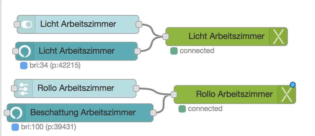

          Was ich aber nach wie vor nicht hinbekomme ist die Steuerung meiner Rollläden per node-red. Hier bewegt sich absolut nichts, weder per Slider noch per Alexa.
          Wie kann ich denn an dieser Stelle Probleme nachvollziehen? Im Reiter "Debug" treten keinerlei Fehler auf.
          Anbei mein Flow:

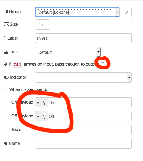

          1)Zieht von der linken Seite von der Kategorie Dashboard "Button" nach rechts in den Flow.
          Dannach das gleiche nochmal. Doppelklick auf Button und benennt die beiden "Buttons" um z.B: einen Licht ein und den anderen Licht aus.
          Mit Done bestättigen. (wenn ihr Daten eingebt oder ändert immer mit "DOWN" speichern das gilt für alle folgenden Punkte)

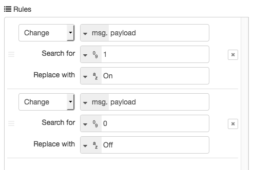

          2) Zieht von der linken Seite von der Kategorie Funktions "change" in den Flow.
          Im Flow steht dann nicht mehr Change sondern set msg.payload.
          Dann wieder Doppelklick drauf dann muß unter "Rules" SET eingestellt sein, rechts davon muss "msg.payload" eingestellt sein und darunter bei "to" müsst ihr
          für Licht ein "ON" eingeben.
          Das ganze macht ihr jetzt noch mal aber gebt für Licht aus "OFF" ein.

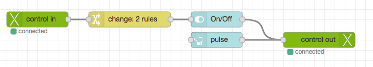

          3) Jetzt zieht ihr von der linken Seite von Loxone "control out" in den Flow.
          Doppelklick drauf klickt beim Menüpunkt Miniserver auf den Stift und gebt die Daten eures Miniservers ein.
          Bei Encryption müsst ihr je nach Softwarestand eures Miniservers das richtige auswählen (ist darunter beschrieben)
          Alles mit den reiter "Update" bestättigen.
          Jetzt macht eure Auswahl was in welchen Raum unter welcher Kategorie ihr schalten wollt.
          Unten noch einen Namen vergeben.
          4) Dannach Button---set Msg.payload -- control out verbinden (bei mir ist das Automatisch gegangen)
          (Siehe Bilder unten)
          5) Jetzt rechts oben am Bildschirm auf den Reiter "Deploy" drücken.
          Jetzt sollte unter control out oder wie ihr es immer genannt habt "connected" stehen.

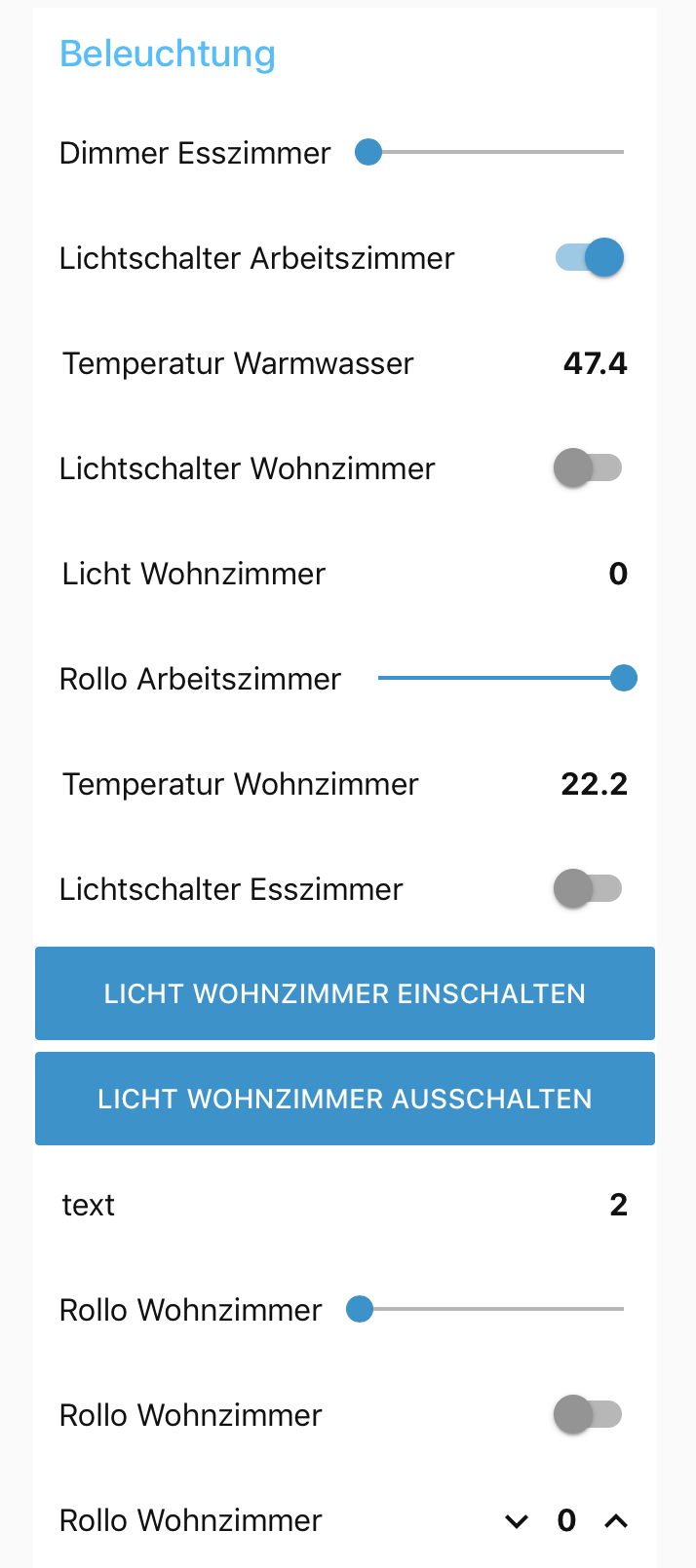

          6)
          Ladet jetzt mal das Dashboard über den Browser.
          Gebt folgendes in den Browser ein: IP:1880/ui
          Jetzt sollte sich das Dashboard öffnen das jedoch noch leer ist.
          Jetzt könnt ihr es wieder schliessen.
          (Muß nicht unbedingt gemacht werden nur mal um zu sehen ob sich das Dashboard öffnen läst)
          7) Um eine Lampe des Miniservers über`s Dashboard zu schalten müssen wir das ganze jetzt verknüpfen.
          Geht am Bildschirmrand fast rechts oben zu Reiter Dashboard klickt auf Layout erzeugt jetzt einen Tab und eine Gruppe.
          Benennt das ganze nach euren Vorstellungen um.
          8) Jetzt Doppelklick auf den Button im Flow mit dem ihr das Licht einschaltet und wählt bei "Group " die Gruppe aus die Ihr erstellt habt.
          Jetzt Doppelklick auf den Button mit dem ihr das Licht ausschaltet und wählt bei "Group " die gleiche oder eine andere Gruppe (natürlich müsst ihr diese zuerst erstellen) aus je nach Bedarf.
          9) Jetzt wieder rechts oben am Bildschirm auf den Reiter "Deploy" drücken.
          10) Jetzt öffnet das Dashboard wieder.
          Entweder unter IP:1880/ui
          oder
          Drückt am Bildschirmrand rechts oben auf das Symbol was unter den Reiter Dashboard zu sehen ist.
          Jetzt sollte sich das Dashboard öffnen und ihr solltet die beiden Reiter sehen die ihr verknüpft habt.
          11) Jetzt sollte sich mittels den Reitern das Licht ein und auschalten lassen.

            In der Loxone-Config habe ich einfach einen Schalter-Baustein (Switch):
            Klicke auf die Grafik für eine vergrößerte Ansicht  Name:  Ansichten: 1 Größe: 4,4 KB ID: 124948
            In node-red dann diesen Baustein per control-in-node hinzufügen:
            Klicke auf die Grafik für eine vergrößerte Ansicht  Name:  Ansichten: 1 Größe: 17,7 KB ID: 124945
            Da der Schalter 0/1 sendet aber Off/On als Befehl erwartet, werden diese Werte per change-node umgeschrieben. Hier kann man übrigens mehrere Regeln definieren:
            Klicke auf die Grafik für eine vergrößerte Ansicht  Name:  Ansichten: 1 Größe: 8,6 KB ID: 124946
            Im Beispiel verwende ich zwei node-red-dashboard nodes um die Kommandos On/Off (switch) und Pulse (button) zu senden.
            Klicke auf die Grafik für eine vergrößerte Ansicht  Name:  Ansichten: 1 Größe: 2,1 KB ID: 124947
            Damit versteht der Schalter Off/On, reagiert entsprechend und sendet diese Werte bei Betätigung. Ich habe das "durchsenden" ausgeschaltet um die Wertänderung durch Loxone nicht wieder an Loxone zu senden:
            Klicke auf die Grafik für eine vergrößerte Ansicht  Name:  Ansichten: 1 Größe: 41,0 KB ID: 124949
            Das Ganze wird dann an einen control-out gesendet, der den Schalter-Baustein als Control ausgewählt hat.
            Hier der Flow zum Importieren über Menü > Import -> Clipboard.
