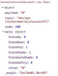

    node-red-contrib-loxone 0.8.0 ist released:
    • added stream-all node, thanks to @JoDehli
    • added uuid, isFavorite, isSecured to all messages, except webservice calls as this info is not there
    • added msg.data on webservice calls to get all return values (e.g. if you query "all")
    Es gibt einen "Stream-All"-Node der wirklich ALLE events rausgibt und einem so die Möglichkeit gibt jedes Ereignis zu verarbeiten. In diesem Zusammenhang habe ich die Daten zu uuid, isFavorite, isSecured ergänzt.
    Außerdem haben Xenobiologist und ich mal ein bisschen über den Webservice-Node nachgedacht. Es gab das Problem, dass man bei einem Request auf z.B https://<ip-des-miniservers->/dev/sps/io/Automatikjalousie/All nur den Wert "value" zurück bekommen hat.
    In Version 0.8.0 gibt es jetzt zusätzlich zu "payload" auch ein "data"-Objekt in dem Alle vom Webservice-Node erhaltenen Daten zurück gegeben werden (siehe complete msg-object):

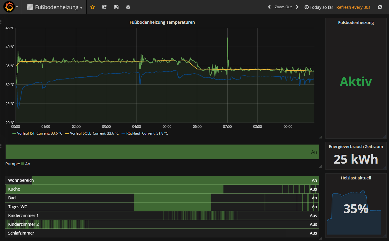

      Hatte gestern auch meine ersten Gehversuche mit influxDB>Grafana. Am Anfang ist man echt erschlagen von den vielen Einstellungsmöglichkeiten und es dauert ein wenig, bis man den Dreh raus hat. Vor allem die richtige Form der Datenbankabfrage ist am Anfang nicht so leicht, aber die Lernkurve geht recht schnell nach oben.
      Habe mal probiert, meine Fußbodenheizung zu visualisieren. Ganz interessant mal zu beobachten, wie die IRR so funktioniert. War mir auch noch nie so bewusst, dass wenn die aktuelle Raumtemperatur sehr nahe an der Solltemperatur liegt, die IRR dann die Ventile ständig und für kurze Zeit öffnet und wieder schließt (siehe Kinderzimmer)...
      Alles in allem muss ich wirklich sagen, mit influxDB und Grafana kann man wirklich tolle Sachen machen, Grafana wird ja auch ständig weiterentwickelt. Vorallem muss man aber pmayer danken, denn mit seinem "node-red-contrib-loxone" ist es wirklich pippileicht, die Werte vom Miniserver in die influx-Datenbank zu loggen und sozusagen in Echtzeit (!) zu visualisieren. Du und alle die dir helfen macht einen super Job, danke!

        Hallo McBeaver, darf Ich fragen welches Type denn letzten graph ist? Ich kann dieser nicht finden in Grafana? Sieht sehr gut aus fur 'debugging'.
        Zuletzt geändert von Gast; 18.02.2018, 01:57.
      • .:Chris:.
        .:Chris:. kommentierte
        Hallo McBeaver, ist zwar schon ein wenig her, mich würde jedoch auch interessieren, wie du die einzelnen Stellventile visualisiert hast.
      • McBeaver
        McBeaver kommentierte
        Hallo Chris, dafür musst du das Plugin "Discrete" installieren
        Sorry wizzywik, habe deinen Post übersehen, ich glaube du meintest ebenfalls diesen Graph oder?
