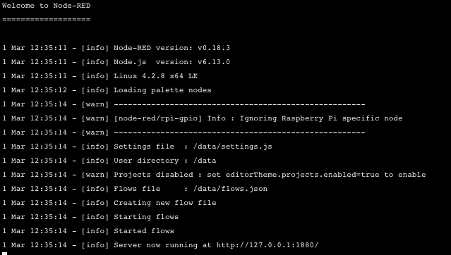

      • Moin Moin,
        habe node red auf einem QNAP Nas mit Docker installiert - läuft auch an sich nur bei der Loxone node Installation wird der Miniserver node nicht aktiviert - damit keine Kommunikation mit dem MS möglich
        habe schon mehrfach Deinstallation - Neuinstallation - sowohl Manuell wie auch aus manage palette heraus - immer das gleiche
        hat dazu jmd eine Idee?

          Steht was in Log? node-red-log

          Mit dem Kommando "node-red-log" auf der Konsole, das kann aber beim Docker etwas abweichen.
          Welche Version von node-red und nodeJS nutzt du?
      • node-red-log - command not found

          bei docker loggt er alles in die console des containers - damit sollte das einfach lebar sein
        • ledchab
          ledchab kommentierte
          da gibt es keine Fehlermeldung
