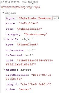

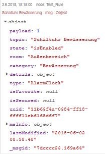

      • Frage zur Verwendung der Loxone Schaltuhr in Kombination mit node-red:
        Jedes Mal wenn ich auf "full-deploy" gehe wird das komplette Objekt aktualisiert und (z.B. in meinem Fall) ein Trigger gestartet.
        Dies soll jedoch nur geschehen, wenn der payload = 1 ist.

        Wie kann das realisiert werden?

        • pmayer
          pmayer kommentierte
          Mach entweder keinen Full-Deploy oder prüfe mit dem Switch-Node auf payload == 1
          Zuletzt geändert von pmayer; 03.Jun.2018, 16:50.
        • .:Chris:.
          .:Chris:. kommentierte
          Hallo pmayer,
          der Tipp mit "Switch-Node auf payload == 1" bracht leider nicht den gewünschten Erfolg.
          Andere Ideen?
        • pmayer
          pmayer kommentierte
          Wie hast du es denn gebaut?
