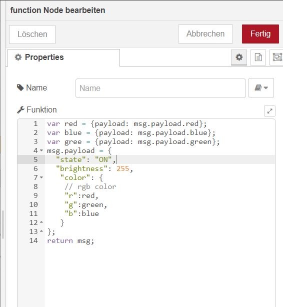

    • Hallo zusammen,
      ich bin gerade dabei mit Node-Red einige Dinge zu erweitern.
      Heute habe ich erfolgreich die Tint-Leuchten von Aldi eingebunden.
      Jetzt würde ich diese natürlich gerne über die Lichtsteuerung von Loxone verwenden.
      Die RGB Werte bekomme ich ins Node-Red bereits rein, allerdings habe ich nun Probleme beim weiterverarbeiten.
      Die RGB Werte werden als Object übermittelt und sollen in einem Function-Node als variable eingesetzt werden.
      Leider wird mir der Wert nicht eingesetzt, sondern das ganze als weiteres Object eingefügt.

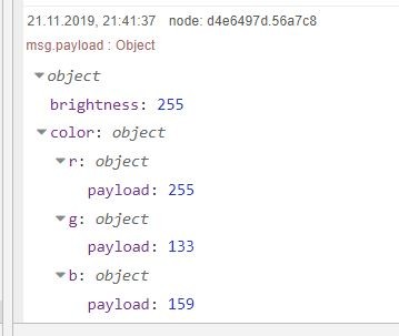

      Im einen Screenshot sieht man den Inhalt des Function-Nodes. Wie erwähnt, soll lediglich der Wert hinter z.B. red bei "r" eingefügt werden.
      Beim anderen Screenshot erkennt man dass es eben nicht als Wert eingesetzt wird.
      Richtig wäre es, wenn direkt unter brightness r,g,b, übermittelt wird.
      Ich hoffe ihr versteht was ich genau meine.
      Grüße Patrick

        Grundliegend schon richtig. Du willst aber red = msg.payload.color.r.payload haben und nicht in red wieder ein Objekt schreiben {}.
    • Danke für die schnelle Antwort, aber ganz verstanden hab ich das jetzt nicht
      wie müsste das denn dann genau aussehen?
      • pmayer
        pmayer kommentierte
        Du musst nur das Objekt passend referenzieren. Geh mal gedanklich den "Baum" aus dem Debug-Window "nach" und mach pro "Schritt" einen Punkt. Nich das oben in rot geschriebene vergessen, in deinem ersten Screenshot.

        Vielen Dank für deine Hilfe, jetzt funktionierts
      • pmayer
        pmayer kommentierte
        Gern. Gleiches ginge übrigens auch mit einem change-node, falls man auf den function-node verzichten möchte.
