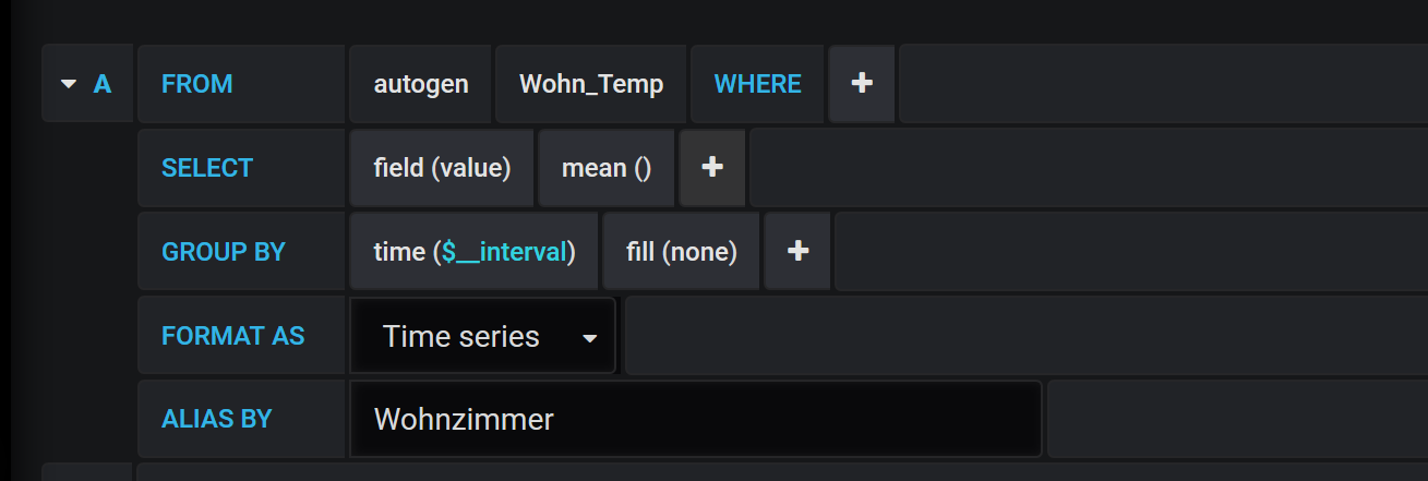

  • MIttlerweile habe ich Daten in der InfluxDB drin.

    Allerdings komme ich mit Grafana überhaupt nicht an die Daten ran.
    Im Dashboard wird folgende Fehlermeldung angezeigt: "Expected response data to be array, got undefined."
    In der Grafana-Konfiguration habe ich die Datennbank eingetragen. Bei "Safe & Test" kommt auch "Data source is working". Diese Meldung scheint aber überhaupt nicht aussagekräftig zu sein, denn wenn ich bewusst eine falsche Datenbank eintrage, kommt diese Meldung ebenfalls (!).
    Hat jemand eine Idee, was ich hier noch ändern muss?
    • Wie sieht denn deine Abfrage in Grafana aus?
      Das SELECT ist ja von der commandline für influxDB.
      Das müsste z.B. für ein Liniendiagramm funktionieren.
      Zuletzt geändert von Xenobiologist; 02.Jan.2020, 14:09.

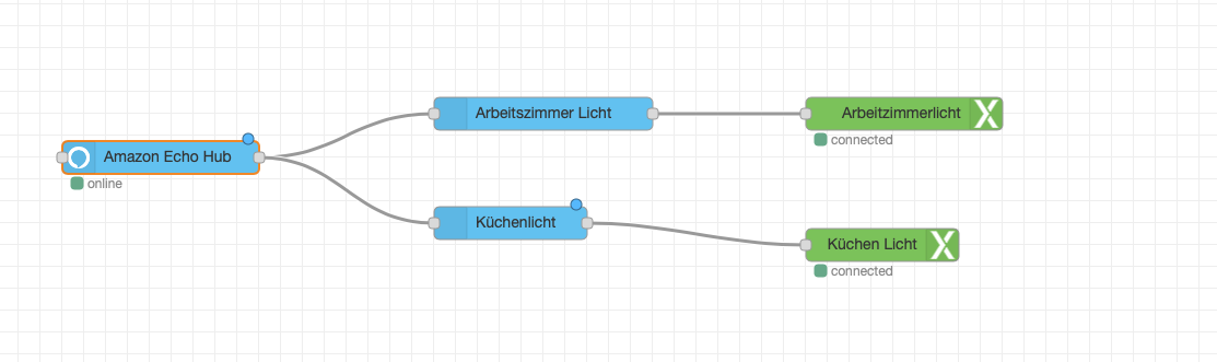

      • Hallo - also ich habe jetzt erfolgreich folgendes eingerichtet:
        Alexa -> NODE-RED -> Loxone.
        Habe an die 50 Bausteine eingerichtet - jetzt habe ich aber folgendes Problem:
        Jedes mal wenn ich im NODE-RED einen neuen Sprachbaustein anlege und dann in der Alexa App (am Handy) einen Suchlauf starte, wird KEIN vorhandenes Gerät mehr angesteuert - ich muss dann alle Echo Dots von meinem Konto abmelden und wieder neu einlernen - erst dann kann ich beim ersten Suchlauf wieder alle aktuellen Geräte finden zuweisen und wieder steuern.
        Aber meiner Meinung nach kanns das ja nicht sein, dass ich immer das komplette Alexa System mit allen Routen etc neu aufsetzten muss, wenn ich einfach nur einen weiteren Baustein hinzufügen möchte.

        • Welchen Alexa Node nutzt du denn? Ich habe auch 1st und 3rd Generation gemixt, ohne Probleme.
          • Alexa Node? Wo finde ich das?
            • ronald.scherzer
              ronald.scherzer kommentierte
              Sorry - hat gedauert bis ich es kapiert hab ;-) ... node-red-contrib-amazon-echo
          • Die Nodes sind richtig. Hast du mal probiert per NR ein paar Lampen zu schalten und dann mehrfach zu suchen?
            Ich suche immer über die Webseite, aber das sollte ja egal sein.
            • Hello - ja über NR funktioniert alles einwandfrei - da liegt auch nicht das Problem (denke ich) - wenn ich über die Alexa Website suche, finde ich leider gar nichts mehr - es geht wirklich nur, wenn ich den DOT zurücksetzte und dann einen Suchlauf mache - manchmal auch einen 2ten - dann funktioniert es - starte ich einen weiteren Suchlauf werden alle bereits gefundenen Lampen unbrauchbar und auch neue Bausteine werden nicht mehr gefunden - dann mach ich wieder den oben besagten RESET und dann erst läuft es wieder.
              • Als was werden deine Geräte denn erkannt?
                • Royal Philipps Eletronics Intelligentes Gerät ...

                  • Guten Morgen, bin Neuling in Sachen Node-Red. Lampen ein und ausschalten geht schon mal, ich habe nur keinen Plan wie ich das mit dem Dimmen hinbekommen soll.
                    Ich benutze dieses Node: node-red-contrib-amazon-echo
                    Kann mir jemand auf die Sprünge helfen.
