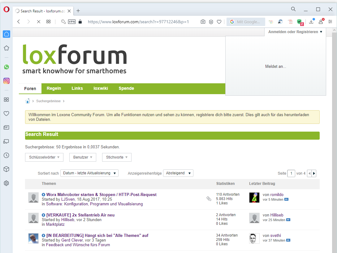

            Ich kann direkt unangemeldet auf die 1. Seite von "Alle Themen" gehen. Wenn ich dann versuche mich anzumelden, dann läuft die Anmeldung in Request Timeout - 500 Internal Server Error:
            Klicke auf die Grafik für eine vergrößerte Ansicht  Name: ERROR_Alle_Themen.PNG Ansichten: 0 Größe: 120,9 KB ID: 248338
            Das hat m. E. irgendetwas mit dem User und nicht mit Browser o. ä. zu tun.
            Zuletzt geändert von Gerd Clever; 07.Mai.2020, 12:10.
            Miniserver v11.0.5.5, 9x Extension, 2x Relay Extension, 4x 1-Wire, Türkontakte, Mobotix T25
              Meinte ich ja auch schon. Und da es unabhängig vom Browser aber abhängig vom User ist, habe ich die Befürchtung, dass da was mit der Datenbank nicht stimmt
