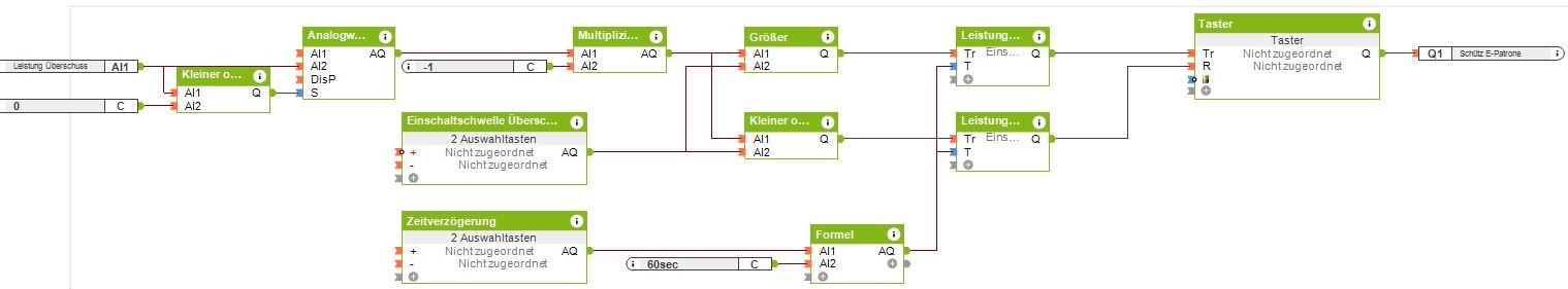

      Leistungsabfrage vom Zählerinterface
      Leistung kleiner als 0 wird der Wert verwendet und auf einen positiven umgerechnet
      Auswahl der Leistungsgrenzwerte in der App
      Auswahl der Verzögerung in der App
      Hab es noch nicht getestet ist nur schnell umgemodelt worden von meiner bestehenden Programmierung!
      Temperatureinstellung per Thermostat oder per Loxone aber das ist dann noch Geschmacksache und eine Frage ob ein zusätzlicher Fühler vorhanden ist.
      PS Amis läuft
      Klicke auf die Grafik für eine vergrößerte Ansicht  Name: E-Patronensteuerung.JPG Ansichten: 1 Größe: 115,0 KB ID: 100313

        Hallo Christian, Hallo Alex,
        vielen herzlichen Dank für eure Hilfe.
        Die Programmierung klappt wunderbar. Ich habe noch ein paar kleine Änderungen gemacht für den Wasserfühler und auch noch einen Betriebszähler angeschlossen.
        Ihr seit spitze! DANKE!

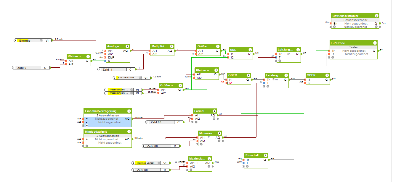

          ich habe das ganze ein wenig verändert und ziemlich dem Screenshot von Alex nachgebaut. Mein SMA kann das nicht und daher mache ich das mit dem Miniserver.
          Ist ein wenig komplizierter geworden, aber es läuft einwandfrei.

          Zur Eklärung: Eingeschaltet wird wenn genug PV Strom vorhanden ist. Dieser kommt vom Zähler mit einer negativen Zahl für Lieferung. Dann wird überprüft,ob die Einschaltschwelle erreicht wird und ob das Warmwasser überhaupt noch erhitzt werden muss. Wenn beide JA ergeben und mind. die Leistung für die Zeit der Einschaltdauer anliegt, dann schaltet die e-Patrone ein. Sie läuft dann minimum x Minuten und wenn die maximale Laufzeit x bzw. die Wassertemperatur erreicht ist, schaltet diese wieder mit der Ausschaltverzögerung aus.
          Ich denke mal, der SMA Wechselrichter ist somit gut "nachprogrammiert". Die Schaltdauer pro Tag habe ich weggelassen, da ich diese für nicht sehr sinnvoll halte. Wenn Strom da ist und ich Warmwasser machen muss, warum nicht 2 oder 3 mal am Tag einschalten. Hauptsache ich verkaufe ihn nicht billig.
