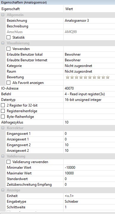

    Ich bekomme es nicht hin, dass ich über Loxone mittels der Modbus-Extension auf den Fronius Smart Meter zugreifen kann. Modbus ist für mich komplett neu.
    Folgende Arbeiten habe ich schon getätigt:
    1. Modbus-Extension ist angeschlossen, blinkt grün
    2. Im LoxConfig (V7.3) Modbus Extension hinzugefügt und die Übertragungseinstellungen angepasst (lt. Fronius Baud: 9600, Stoppbits: 1,Parity: none, Timing: Auto)
    3. Smart Meter einphasig angeschlossen: Läuft und zeigt auf dem Display alle Werte ordentlich an.
    4. Verkabelung zwischen Modbus-Extension und Smart Meter (auch schon mal die beiden Kabel vertauscht und getestst: ohne Erfolg)
    5. in der Programmierung neues Modbus Gerät eingefügt und Adresse 240 angegeben (lt. Fronius sollte diese so voreingestellt im Gerät sein), auch schon mal mit Adresse 1 getestet, da das auch schon mal jemand im Internet erwähnt hatte.
    6. verschiedene Analogsensoren zu diesem Modbus Gerät angelegt, mit IO-Adressen, die ich aus der Doku habe.
    Eigentlich sehe ich nur zwei Punkte, wo ich einen Fehler machen kann: Punkt 5: falsche Adresse angegeben - leider kann man die Adresse im Smart Meter nicht anzeigen lassen (zumindest habe ich keine Informationen darüber bisher gefunden). Punkt 6: falsche IO-Adresse eingegeben - weil man da ja hin und herrechnen muss.
    Konkret habe ich es mit er IO-Adresse 40070, 40071, 40095, 40094, 40135 versucht.
    Alle "Sensoren" liefern 0.

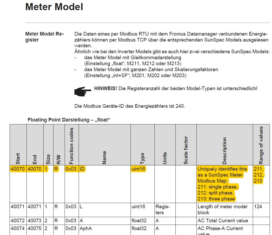

      Hi Gast ich glaube, du mischt da die beiden Kommunikationswege, die Fronius verwendet:
      Der Smart Meter ist über Modbus RTU eigentlich direkt an den Wechselrichter angebunden, i.d.R. ein Symo oder Symo Hybrid. Dieser liest die Zählerdaten über Modbus RTU aus, laut dem Dokument zum Smart Meter (dein erster Link) ist das Gerät bei Modbus RTU mit "1" adressiert! Genau, wie du es in deinem Post schon mal angedeutet hast.
      Im Modbus-Handbuch (dein zweiter Link) steht beim Thema Meter explizit drin:
      Ist ein Energiezähler (z. B. Fronius Smart Meter 63A) per Modbus RTU an den Fronius Datamanager angeschlossen, kann dieser per Modbus TCP über die fixe Modbus Geräte-ID 240 ausgelesen werden.
      Die Adresse 240, die du für Modbus RTU verwendet hast, gilt also ausschließlich, wenn du einen Smart Meter über Modbus/TCP via Symo ausliest, nicht wenn du ihn direkt dran hängst.
      Ich habe bisher noch nicht gelesen, wie sich der Smart Meter verhält, wenn man ihn direkt ausliest, welche Register dann für die Leistungen etc. hinterlegt sind. Ich kann mir vorstellen, dass das auch ganz andere sind als die, die der Symo einem bei indirekter Abfrage liefert...
      Probier's erst mal noch mal mit der Adresse 1, dann sprichst du schon mal mit dem richtigen Gerät. Hast du ein Tool, um deine Kommunikation über Modbus zu testen, d.h. bekommst du im Modbus Monitor in der Config eine Rückmeldung? Modbus verfährt mit Fehlermeldungen eigentlich sehr transparent - entweder es wird dir gesagt, das Device ist nicht erreichbar (falsche Adresse!) oder der Datenpunkt ist nicht erreichbar (falsches Register) oder falscher Datentyp. Damit könnte man schon mal nachvollziehen, was genau an deiner Anfrage nicht stimmt.

            Ich möchte den Beitrag # 3 bestätigen, ich glaube, das Smart Meter ist nicht dazu bestimmt, direkt über Modbus RTU zu lesen, wenn es an einen Wechselrichter angeschlossen ist. Der Inverter ist der 'Master' und der Smart Meter ist ein 'Slave'. Der Miniserver ist auch ein 'meister'. Ich glaube nicht, dass du zwei 'masters' in einem Fronius Modbus RTU Netzwerk haben kannst.
            In Modbus TCP kommuniziert der Miniserver über den Wechselrichter.
            Miniserver - Modbus TCP - Wechselrichter - Modbus RTU - Slave (Smart Meter).
            In einem aktuellen Fronius Firmware-Update ist die Möglichkeit, über Modbus RTU zu lesen, in der Tat deaktiviert, wenn ein Smart Meter angeschlossen ist.
            Ich glaube, die Fronius-Absicht ist es, das Smart Meter über Modbus TCP zu lesen (keine Modbus-Erweiterung erforderlich). Die Adresse ist 240 für das Smart Meter. Die Adresse ist 1 für den Wechselrichter.
            Sie können den Wechselrichter lesen und steuern (zB Befehl in Standby).
            Sie können auch das Smart Meter lesen (zB Amps pro Phase, Gesamtverstärker, Hertz etc.)
            In den angehängten Bildern bezieht sich die 'Seite' auf die zutreffende Seite im Fronius Datamanager Modbus TCP & RTU -
              Ich habe zwei Fronius Smart Meter. Der eine hängt direkt an Wechselrichter und Batterie. Den kann ich über Modbus TCP abfragen. Kein Problem. Für die Messung der Leistung der zweiten PV-Anlage habei aber einen zweiten Smart Meter. Und den habe ich an die Loxone Modbus Extension angeschlossen und versuche den auszulesen. Der hat keinerlei Verbindung zu einem anderen System. Zwei Smartmeter an einem Datamanager ist von Fronius nämlich NOCH nicht vorgesehen.
              Was ich bisher weiss:
              1. Die Modbus Adresse ist tatsächlich 1. Man kann diese Durch gleichzeitiges Drücken der Pfeiltaste und der P-Taste anzeigen und ändern.
              2. Die in der Fronius Dokumentation aufgeführten Register gelten nur für Modbus TCP.
