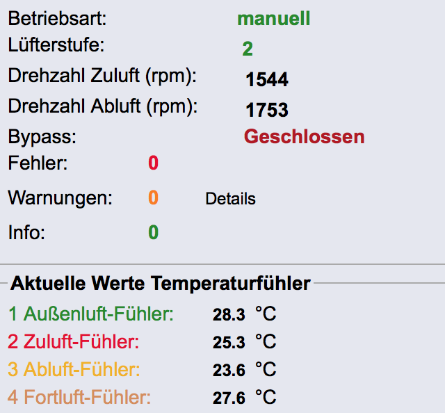

          Hallo Uli,
          nachdem der Sommer seit gestern auch im Norden da ist, kann ich bestätigen, dass der Bypass auch bei hohen Außentemperaturen offen bleibt. Die Info von Helios finde ich ziemlich enttäuschend, passt aber zumindest zur Darstellung im Webinterface (easyControls), wo die passive Kühlung nicht ausgewählt werden kann. Bevor ich Deinen Post nachmittags gelesen habe, hatte ich heute Mittag als "Quick&Dirty" Fix die Raum-/Ablufttemperatur auf 30 Grad erhöht, was den Bypass abgeschaltet hat, siehe Screenshot:
Name: Helios Status Bypass geschlossen.png
Ansichten: 2228
Größe: 82,6 KB
          Die Aussage von Helios und die Logik der Steuerung für den Bypass finde ich etwas sonderbar. In meiner Version v2.21 (aktuell, automatische Softwareupdates aktiviert) lässt sich der Bypass mit den o.a. Parameter schließen, wenn es draußen wärmer als innen ist. Lt. Aussage von Helios ist ja diese passive Kühlung nicht erwünscht, weil sich Kondenswasser bilden kann. Für meine Anlage mit Entalphiewärmetauscher kann ich dies nicht bestätigen. Bisher hatte sich noch nie Kondenswasser gebildet, weder im Winter, noch jetzt bei der Kühlfunktion.
          Wahrscheinlich hatte man bei Helios zum Zeitpunkt der Erstellung des Handbuches die passive Kühlfunktion eingeplant und daher beschrieben, aber zu einem deutlich späteren Zeitpunkt festgestellt, dass dafür ein Kondensatablauf in der Zuluft erforderlich ist, den man aber vergessen oder eingespart hatte. Daraufhin hat man dann wohl das Webinterface angepasst, allerdings vergessen, die Bedingungen anzupassen. Korrekterweise müsste eine Bedingung "Bypass öffnet sich, wenn Außenluft wärmer als Abluft ist" ergänzt werden, die mit einem logischen "ODER" mit den bisherigen Bedinungen verknüpft ist.
          Auch ohne mein hohen Wert von 30 Grad für die Raum-/Ablufttemperatur (Bypasstemperatur), könnte es z.B. mit einem "normalen" Wert von 23 Grad (Werkseinstellung) passieren, dass der Bypass geschlossen bleibt. Beispiel: ich fahre im Frühsommer in Urlaub und das Haus kühlt innen auf 15 Grad ab, dann kommt wird es plötzlich warm und draußen sind 22 Grad. Der Bypass bleibt geschlossen, weil es drinnen noch nicht warm genug ist. Mit einer Temperaturdifferenz von 23-15=8 Grad könnte sich gerade an schwülwarmen Tagen Kondensat ansammeln, welches anscheinend nicht ablaufen kann. Da der Wärmetauscher in diesem Fall ja aktiv ist, wird sich das Haus durch die Lüftung kaum erwärmen und daher bei einem gut gedämmten Neubau lange dauern, bis die Ablufttemperatur um 8 Grad angestiegen ist und der Bypass aktiviert wird.
          Na ja, ich werde da bei Helios morgen mal nachfragen. So ganz ausgereift scheint mir die Steuerung nicht zu sein.
          Welche Anleitung mit der Entfernung des Stopfens meintest Du? Ich kenne nur die in Post #15 verlinkte Montageanleitung.

                  ich habe noch mal nachgesehen. Die Info mit dem Stopfen steht in der offiziellen Anleitung von Helios zu "easycontrols": https://www.heliosventilatoren.de/mb...2.20_d_e_f.pdf (Seite 27). Auf Seite 34 wird es interessant:
                  Eine weitere Option ist die Funktion „ passive Außenluftkühlung“. Mit dieser Funktion wird die kühlere Abluft verwendet um die wärmere Außenluft mittels Wärmetauscher abzukühlen. Dieser Prozess kann speziell bei Objekten mit einer Klimaanlage und feuchter Außenluft (schwüle Witterung) zu einem deutlichen Kondensatanfall auf der Außenluft führen. Bei den Geräten KWL EC 200 W, KWL EC 300 W und KWL EC 500 W sind hierfür Kondensatablauflöffnungen vorgesehen. Über diese Öffnung kann das Kondensatwasser von der Außenluftseite zur Fortluftseite ablaufen ohne eine Geruchsbelästigung darzustellen (Außenluftseite steht unter Überdruck die Fortluftseite steht unter Unterdruck).
                  Die Funktion kann über das easyControls Portal (www.easycontrols.net) aktiviert werden oder über den lokalen Web- server (ab Software Version V2.03).
                  – Bei den KWL EC 200 W, KWL EC 300 W und KWL EC 500 W muss die Kondensatablauföffnung einmal jähr lich geprüft werden.
                  Bei den restlichen KWL-Geräten kann die Kombination aus Klimaanlage und extremer Luftfeutigkeit in der Außenluft zu Wasserschäden führen. Die Verwendung der passiven Außenluftkühlung ohne Klimaanlage ist hingegen unkritisch.
                  Jedoch sollte bei den KWL-Geräten eine Wanne unter dem Gerät angebracht werden, um Wasserschäden am Gebäude zu vermeiden. In Extremsituationen kann Kondensatwasser anfallen.
                  Den Stopfen gibt es wohl nur bei den o.a. Anlagen. Da die Anleitung auch die Geräte KWL EC 270 W bzw. 370 einschließt, sollte sich die von mir fett hervorgehobene Aussage auch diese Geräte einschließen. Zumindest für die 370 mit Entalphiewärmetauscher kann ich bestätigen, dass die Kühlfunktion bei den heutigen Temperaturen (draußen 25-29 Grad, innen 23-24 Grad) kein Kondenswasser produziert hat.
                  Diese Aussage passt nicht zu der Aussage, die Du vom Helios Support erhalten hast, dass die passive Kühlung bei dem 270 bzw. 370 Gerät nicht möglich ist. Das Webinterface zeigt zwar bei mir auch an, dass die Kühlfunktion nicht möglich ist, allerdings konnte ich diese indirekt über die Parameter im vorhergehenden Post aktivieren. Insbesondere halte ich die derzeitige Logik und die Aussage vom Helios Support für sehr fragwürdig, denn wenn ich eine Klimaanlage hätte, die die Räume auf 18 Grad herunterkühlen würde, dann wäre der Bypass mit den Werkseinstellungen geschlossen! Außerdem gibt es ja auch die Möglichkeit den Bypass per externem Kontakt zu schalten. Dann müsste ich allerdings erst noch ein Kabel verlegen.
                  Ich hatte es bisher noch nicht geschafft beim Helios Support nachzufragen, allerdings stelle ich mir die Frage, was das Ergebnis ist, wenn die Technik tatsächlich den Einwand versteht und der Support einen nicht mit einer pauschalen Aussage abwimmelt. Statt der von mir gewünschten Freischaltung der Kühlfunktion wird wohlmöglich die Logik geändert, so dass der Bypass bei der Bedingung "Außentemperatur höher als Ablufttemperatur" immer offen ist. Damit würde die u.a. Logik über Loxone nicht mehr funktionieren.
                  Mit der derzeitigen Logik kann man die Schaltung des Bypass über die Variable "Bypass Raum/Temp.", v01035 steuern:
                  v1035=30 Bypass ist geschlossen, wenn Raumtemperatur < 30 Grad, was eigentlich immer der Fall sein sollte. Die Bedingung der Helios Logik, dass der Bypass nur öffnet, wenn die Mindesttemperatur innen erreicht ist und man eine Kühlung wünscht, ist nicht erfüllt. Ggf. einen noch höheren Wert nehmen, allerdings bin ich mir nicht sicher, ob es hier eine Grenze gibt.
                  v1035=22 Bypass ist offen, wenn die Raumtemperatur >= 20 Grad ist. Das sollte im Sommer i.d.R. der Fall sein. Man könnte auch einen noch kleineren Wert nehmen. Mit dem Wert würde die Kühlfunktion wieder abgeschaltet, wenn es innen kälter als 20 Grad wird und man nicht weiter herunterkühlen möchte.
                  Die Logik, die im Helios Handbuch steht, müsste man dann in Loxconfig realisieren. Ich denke, dass dies besser ist, als im Skript, weil jeder dann Anpassungen selbst vornehmen kann. Die eigene Logik muss die vom Helios Gerät gemessenen Temperaturen verwenden, um bei höheren Außentemperaturen "v1035=30" zu setzen und nachts bei niedrigeren Außentemperaturen wieder den Wert "v1035=22". Ich werde das Skript in den nächsten Tagen mal anpassen.

                      Hallo Uli,
                      das Steuern des Bypass über die Bypasstemperatur klappt hervorragend und läuft bei mir seit gester abend einwandfrei. Bin unterwegs und aktualisiere heute Abend alles.
                      Die von Helios vorgesehene Steuerung des Bypass ist völlig unlogisch und verhindert kein Wasserschaden, denn wenn es drinnen kalt ist (Bsp. Klimaanlage), dann bleibt auch bei hohen Außentemperaturen der Bypass zu. In diesem Fall würden lt. Helios erhebliche Mengen Kondenswasser anfallen und es könnte zu einem Wasserschaden kommen.
                      Wenn es drinnen wärmer wird und die Bypasstemperatur drinnen erreicht ist, dann geht der Bypass auf und bleibt offen.
                      Derjenige, der sich bei Helios diese Logik ausgedacht hat, hatte offensichtlich kein Durchblick!
                      Ohne Klimaanlage ist die passive Kühlung lt. Helios Beschreibung unkritisch und das kann ich bestätigen.
                      Ich habe die Steuerung in der Loxconfig auch überarbeitet und eine "Sommerfunktion" ergänzt, die nicht nur den Bypass regelt, sondern auch die Lüfterstufe dazu passend regelt.
