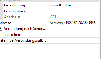

    TCP - virtueller Ausgang - Rückmeldung verarbeiten
    ich steuere mein Sonos Soundbridge Radio im Bad über TCP. Das klappt wunderbar - verbinde mich über Port 5555 und sende dann meine Befehle. Da ich aber am Gerät z.B. auch selbst Aus- und Einschalten kann, möchte dass sich der Status synchronisiert. Ich könnte über TCP z.B. auch einen Befehl zur Statusabfrage senden, nur bietet mir Loxone keine Möglichkeit diesen Wert verarbeitbar zu empfangen - wie ich das sehe.
    Hat da jmd. für mich einen Tipp bzw. ein Grundgerüst für z.B. ein PHP-Skript (Server wäre im Netz), sodass ich für den MS verarbeitbare Werte zurückbekomme.
    Matthias

      Ich verbinde mich derzeit auf dem MS so mit der SB: /dev/tcp/IP/5555, dann setze ich als "Befehl bei EIN" z.B. "SetPowerState on yes \r" um das Gerät anzuschalten. Analog dazu könnte ich auch den Befehl "GetPowerState" senden und über TCP würde die Soundbridge dann "standby" bzw. "on" liefern. Diese Antwort würde ich nun gerne abfangen.
      Weitere Infos zu den RCP-Spezifikationen gibt es unter http://soundbridge.roku.com/document...ication2-4.pdf (Befehl GetPowerState -> S. 201)
      Danke schon mal!

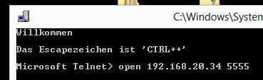

        ich muss das obige Thema nochmals aufgreifen. Nach ein bisschen Lesen bin ich zu der Auffassung gekommen, dass ich die Rückmeldungen meiner Soundbridge mit PHP abfagen können müsste, sodass ich sie dann dem MS zur Verfügung stellen kann. Nun habe ich ein kleines PHP-Skript gebastelt. Wenn ich dieses über den Browser abrufe, bekomme ich als Ausgabe aber nur "r" ?!?!
        Über den Telnet-Client funktioniert alles (sh. Bild 1+3, in Bild 2+4 sieht man wie ich die SB über TCP für ausgehende Befehle in den MS eingebunden habe)
        Vielleicht hat jmd. einen Tipp für mich, was ich im folgenden, einfachen Skript falsch gemacht habe:
