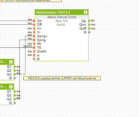

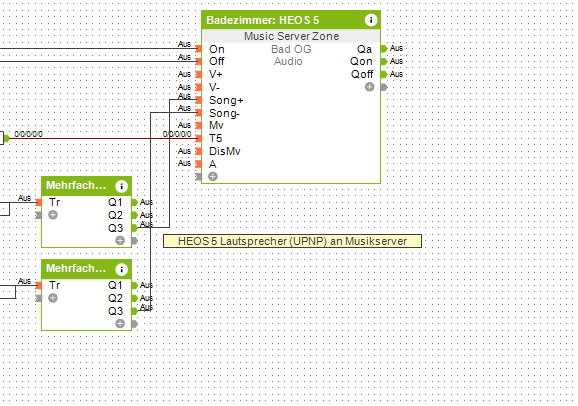

    Lösch doch einfach mal die Zone und leg Sie neu an. Bei mir ist es wie folgt:
    "Play" Taste in der App gedrückt - Qon geht kurz auf "ein" und Qa auf Dauer-Ein, siehe hier:
Ansichten: 653
Größe: 19,7 KB
    Drücke ich in der App die Pause Taste geht Qoff kurz auf ein und Qa wieder aus:
Ansichten: 600
Größe: 22,5 KB
    Soweit würde ich sagen ist das wie in der Doku beschrieben. Klappt das bei Dir denn bis dahin überhaupt?
