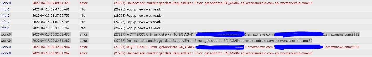

      • FRECH
        • 07.08.2017
        • 264
        #64
        Die LogDatei im IO Broker:
Ansichten: 1207
Größe: 97,1 KB
        • croxxi
          croxxi kommentierte
          D.h. die Daten direkt im ioBroker aktualisieren sich auch nicht mehr? Schon mal probiert den Worx Adapter zu stoppen und wieder zu starten und die Zugangsdaten neu einzugeben?
        • FRECH
          FRECH kommentierte
          Danke für Idee...
          Ja, habe ich das schon...habs jetzt nochmal gemacht und jetzt sieht das log so aus: (poste es in den Beitrag, da ein Foto im Kommentar nicht geht)

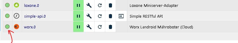

      • FRECH
        • 07.08.2017
        • 264
        #65
Ansichten: 1190
Größe: 52,4 KB

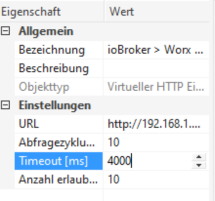

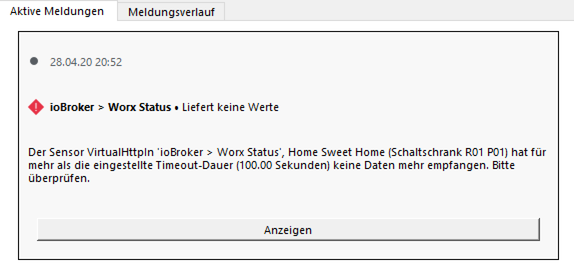

            • 2091
            #69
            habt ihr denn beim virtuellen Eingang den Wert für den Timeout geändert?
            Beim Eingang für den Status bekomme ich regelmäßig Timeout Meldungen.
            Gruß Thomas
Name: Bildschirmfoto 2020-04-28 um 20.52.12.png
Ansichten: 1266
Größe: 16,1 KB
ID: 246682Klicke auf die Grafik für eine vergrößerte Ansicht
Name: Bildschirmfoto 2020-04-28 um 20.58.19.png
Ansichten: 1282
Größe: 12,3 KB
            • croxxi
              croxxi kommentierte
              Also ich hab alles auf 4000 gelassen. Kannst ja mal probieren auf 8000 oder so. Schaut für mich so aus als hätte der Robo schlechten WLAN Empfang
