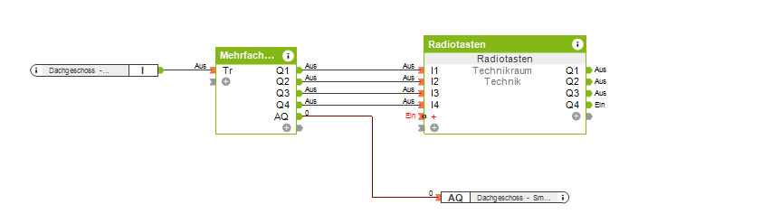

        Christian Fenzl an .... Ich habe ja noch den Smart-Socket im Nebengebäude hängen als "Repeater" für die Stellantriebe. Wäre es nicht vielleicht ne Idee über den Knopf / Schalter vom Smartsocket den Radiotastenbaustein zu steuern und damit Quasi auch noch eine Optische Ausgabe für die Familie zu realisieren....
        also Quasi so:
        1x drücken --> Frühschicht --> Led am Socket wird Grün
        2x drücken --> Spätschicht --> Led am Socket wird Gelb
        3x drücken --> Nachtschicht --> Led am Socket wird Rot
        4x drücken --> Frei --> Led am Socket bleibt aus........
        So würden Sie wenigstens eine Art Rückmeldung haben das die heizung in der richtigen "Schicht" läuft....u
        Wenn das machbar wäre.... wäre das richtig Geil....

          Den Smart Socket kenn ich nicht. Wenn damit Mehrfachklicks möglich sind, und drei Farben mit der LED, ist das jedenfalls sehr cool!

            Ich glaube so müsste es mit dem Smart Socket funzen.
            Drücken Sie einmal erkennt der Mehrfachlick den klick und aktiviert Q1 und dann I1 an den Radiotasten
            Drücken Sie zweimal erkennt der Mehrfachklick den klick und aktiviert Q2 und dann I2 an den Radiotasten
            .... usw
            AQ1 am Mehrfachklick gibt den Wert für den Zustand der LEd am Socket aus...

                Habe es so gelöst das ich ihnen wie oben beschrieben 4 Betriebsmodi erstellt habe (Also Früh, Spät,Nachtschicht, Frei/Urlaub)
                Diese Modi habe ich ihnen so angepasst das wenn Sie "Heim" kommen bzw. nach der "Nachtruhe" aufstehen das Nebengebäude warm ist. In der Zeit dazwischen bei Anwesentheit können Sie per Knopfdruck am Air-Stellantrieb die Heizung für jeweils 1std aktivieren (Komforttemp.Timer) --> quasi eine "manuelle Anwesentheit" so ist eigentlich gewährleistet das die Heizung nur aktiv ist wenn auch jemand da ist, da ja der Knopf gedrückt werden muss um es warm zu haben.
                Bei Umschaltung der Betriebsmodi bin ich auch den "manuellen" Weg gegangen. Da zwar Christian´s obengenanntes Schema richtig Gut ist und auch schön automatisch :-) , aber die Beiden in einem rollenden 4-Schicht-System arbeiten und das so hin zubekommen das dass jeden Tag automatisch mit den Betriebsmodi passt.... ist es schwer.
                Ich habe nun den Smart-Socket her genommen und es so angelegt das Sie per Knopfdruck am Socket ( 1x ,2x, 3x drücken) das jeweilige Betriebsmodi manuell wählen können.
                Als Rückinfo für Sie,damit Sie wissen welcher Modi aktiv ist habe ich die LED des Smart Sockets so angesteuert das jeder Betriebsmodi eine Farbe hat ( Grün-Früh , Gelb-Spät etc.) --> siehe Bilder der Config weiter oben.
                Als Rückinfo damit Sie auch wissen das die Heizung auch aktiv ist (also außer das sie merken das es warm wird) habe ich die Steckdose des Smart Socket ein ganz kleines Nachtlicht das einschaltet sobald die Pumpe für das Nebengebäude einschaltet...
