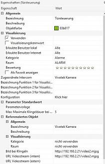

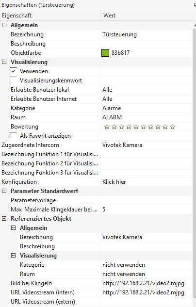

    Hallo Gemeinde,
    ich sitzt jetzt den ganzen Nachmittag da und versuche eine Vivotek FD8369 in die Türsteuerung einzubinden.
    Habe schon das Forum rauf und runter gesucht und irgendwie raffe ich es nicht ein "Bild beim Klingeln" abgespeichert zu bekommen.
    - Video Stream funktioniert einwandfrei.
    - Auch den Pop Up in der App, wenn die Klingel den Türbaustein triggert funktioniert.
    Aber bei den "letzten Aktivitäten" wird nur die Uhrzeit des Klingelns angezeigt, aber kein Bild, wenn ich bei "Bild bei Klingeln" nichts eingebe.
    Wenn ich bei "Bild bei Klingeln" den Video Stream der Kamera eingebe, stürzt nach einiger Zeit der Miniserver ab.
    Ich nehme an, dass er dann versucht das Video als Bild zu speichern und irgendwann ist der Speicher voll.
    Also nun meine Frage:
    - geht das überhaupt vom einem .mjpg stream eine "Schnapschuß" in Loxone zu erstellen
    - wenn ja was mache ich falsch
    danke für jeden Topp, ciao macgee Klicke auf die Grafik für eine vergrößerte Ansicht

    Wenn du Bild im Call hast, sollten auch letzte Aktivitäten gespeichert werden. Hätte ich auch mal, MS kurz stromlos hat da geholfen
      • 6334
      Nee, Bild ist nunmal kein Video. Da muss die URL zum Snapshot-Bild der Kamera hin

          Danke svethi!
          Snapshot war die richtige Richtung.
          Habe nach Vivotek Snapshot gegoogelt und nach einigen Versuchen http://camera-ip/cgi-bin/viewer/video.jpg gefunden.
          Das in "Bild bei Klingeln" eingetragen und nun klappts
          Irgendwie ist die Doku bei der Kamera da auch etwas dünn.
          Jetzt muss sie nur noch ans Synology und die Bewegungserkennung funktionieren...
          ciao macgee
