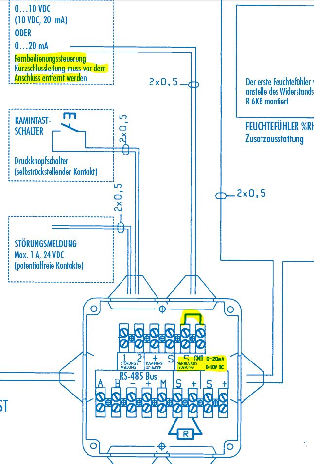

    Ich habe fur meine Beschattung ein Loxone-System in unserem Neubau.
    Nun möchte ich noch die Lüftungsanlage etwas mit einbinden.
    Über den analogen Ausgang des Miniservers sollten die Lüftungsstufen geschaltet werden können (0-10 Volt). Das sollte normal sehr einfach zu bewältigen sein.
    Desweiteren besteht die Möglichkeit über einen rückstellenden Taster die Stoßluftfunktion zu schalten (siehe Anhang).
    Gibt es die Möglichkeit eine Leitung über loxone durchzuschalten, also von S zu + (gelber Kasten).
    Oder sollte ich einfacher per virtuellen Taster die Lüftungsstufe anheben und nach xx Minuten wieder auf den Ursprungswert fallen lassen?
    Ich hoffe ich habe es einigermaßen verständlich formuliert. Ansonsten einfach fragen.
    MfG Alex

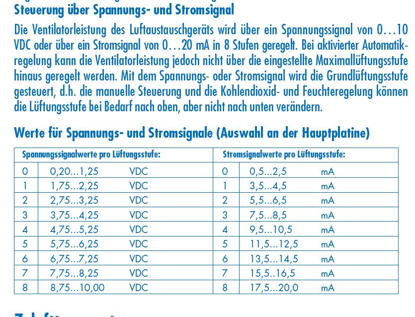

    ich habe die 090SE von Vallox. Ich bin mit dem KNX(EIB) Modul an der Regelung sehr zufrieden und kann es nur empfehlen falls noch Geld in der Kasse übrig ist. Ich habe hier festgestellt, dass die Anleitungen teilweise etwas missverständlich sind, aber hier hilft der Vallox Support sehr gut.
    Ich lese hier nicht den von Dir markierten gelben Kasten sondern den daneben für die 0-10V Regelung. Beachte den Hinweis auf die zu entfernende Drahtbrücke. Vielleicht liegt es aber auch nur an der schlechten Lesbarkeit (Anbei der Auszug aus der 090SE)
    Den Kamintaster kannst Du dann getrost vergessen wenn Du über 0-10V gehst...ist sehr unflexibel und träge

      Kannst du mir evtl noch sagen wie ich den Analogausgang an die Vallox anschließe. Analogausgang an S und Gnd an GND, oder?

        Ich hätte es auch so gemacht, aber hier ohne Gewähr.

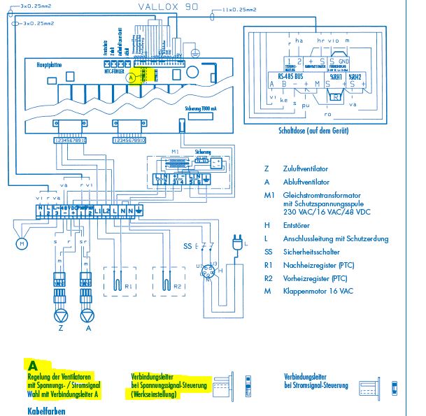

          Ich stolpere gerade über den Hinweis bei meinem zweiten Bild (Auswahl über Hauptplatine)....hier solltest du noch einmal nachlesen ob noch etwas umgestellt werden muss....

                Hi nochmal,
                und jetzt habe ich auch den Verweis auf die Spannungssteuerung auf der Hauptplatine gefunden. 0-10V ist scheinbar Werkseinstellung bei der 090SE. Bitte für Deine Anlage verifizieren!

ID: 171145Hallo, ich würde das bei mir auch gerne über den analogen ausgang der Loxone machen.
                  Das würde doch dann wie hier im Bild funktionieren, oder?
