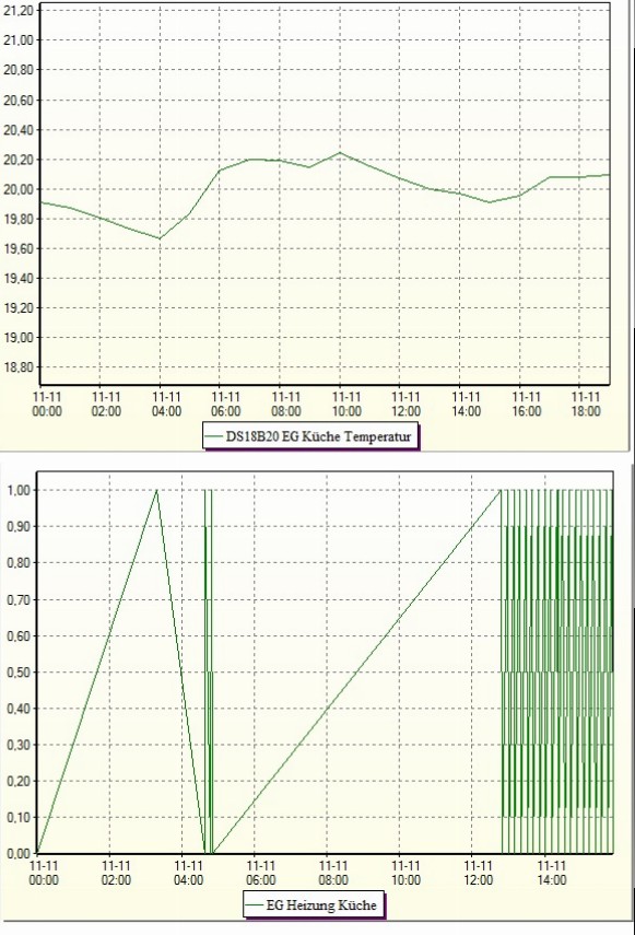

    Hallo liebes Forum,
    dies ist mein erster Eintrag. Ich habe mich bereits viel mit meiner Loxone Anlage beschäftigt und komme auch mit fast allen Modulen zurecht, aber mit meiner Heizkreis-Steuerung bin ich noch nicht zufrieden... Ich hoffe ihr könnt mir dabei helfen
    Folgende Ausgangslage:
    Ich habe 13 Heizkreise, alle an einer Relay-Extension angeschlossen mit Normally Closed 230v Stellantrieben.
    In jedem Raum habe ich mir 1-Wire Temperatursensoren installiert.
    Grundsätzlich funktioniert alles wie es soll. Die Raumregelung regelt die Temperatur immer auf die Temperatur, welche ich haben will. Die Räume haben die richtige Temperatur. Wenn ich mir allerdings die Statistikdaten der Relay-Ausgänge ansehe bekomme ich die Kriese... Die Stellantriebe werden teilweise über Stunden konstant auf und zu geschaltet aus einem für mich nicht ersichtlichen Grund.
    Beispiel:
    - Eingestellte Raumtemperatur: 20°. Solange die Temperatur unter 20° liegt schaltet die Heizungssteuerung wunderbar den Stellantrieb auf ein und damit bin ich zufrieden. Logischerweise heizt die Fußbodenheizung dann noch einen moment nach und die Temperatur erhöht sich noch leicht. Dann ist die Temperatur für ca. 2-3 Stunden leicht oberhalb von 20° bis es wieder knapp darunter fällt. In diesen 2-3 Stunden schaltet die Loxone alle 10Minuten den Stellantrieb auf EIN und immer nach ca 1,5 Minuten wieder aus. Da die Stellantriebe allein schon 5 Minuten brauchen um vollständig zu öffnen ist dieses Verhalten total Sinnlos, da ja aus Heizkreis-Sicht nichts passiert und bloß Strom verbraucht wird. Ich habe mal ein Screenshot der Statistikdaten angehangen.
    Meine Frage ist also wie kann ich dieses Verhalten unterbinden?
    Was ich suche ist eigentlich eine Möglichkeit eine gewisse Temperatur-Toleranz einzustellen. Aus meiner Sicht würde es reichen wenn die Heizung bei eingestellten 20° erst wieder einschaltet sobald die Temperatur unter 19,5° fällt.
    Oder wie seht ihr das? Ist das Problem bekannt und hat jemand eine Lösung dafür ?
    Welche Parameter könnten dafür verantwortlich sein ?

    Hallo Andi,
    Dieses Verhalten am digitalen Ausgang ist der Beschaltung als PWM geschuldet (siehe Doku). Solange der AQ-Ausgang >90% wird der Q-Ausgang auf Dauer Ein geschaltet. Darunter im PWM-Betrieb im E/A-Modus. Durch das Impuls-Pausenverhalten wird „quasi stetig“ der thermische Antrieb angesteuert, bedingt durch die die Verzögerungszeiten beim Auf-/Abheizen der thermischen Antriebe.
    Um das zu vermeiden musst Du mit dem AQ-Ausgang (0-10V) arbeiten. Am Ausgang einen Schwellwertschalter zwischen IRR und Digitalen Ausgang einbinden und schon hat man geringe Schalthandlungen durch die einstellbare Hysterese.
    Gruß Michael

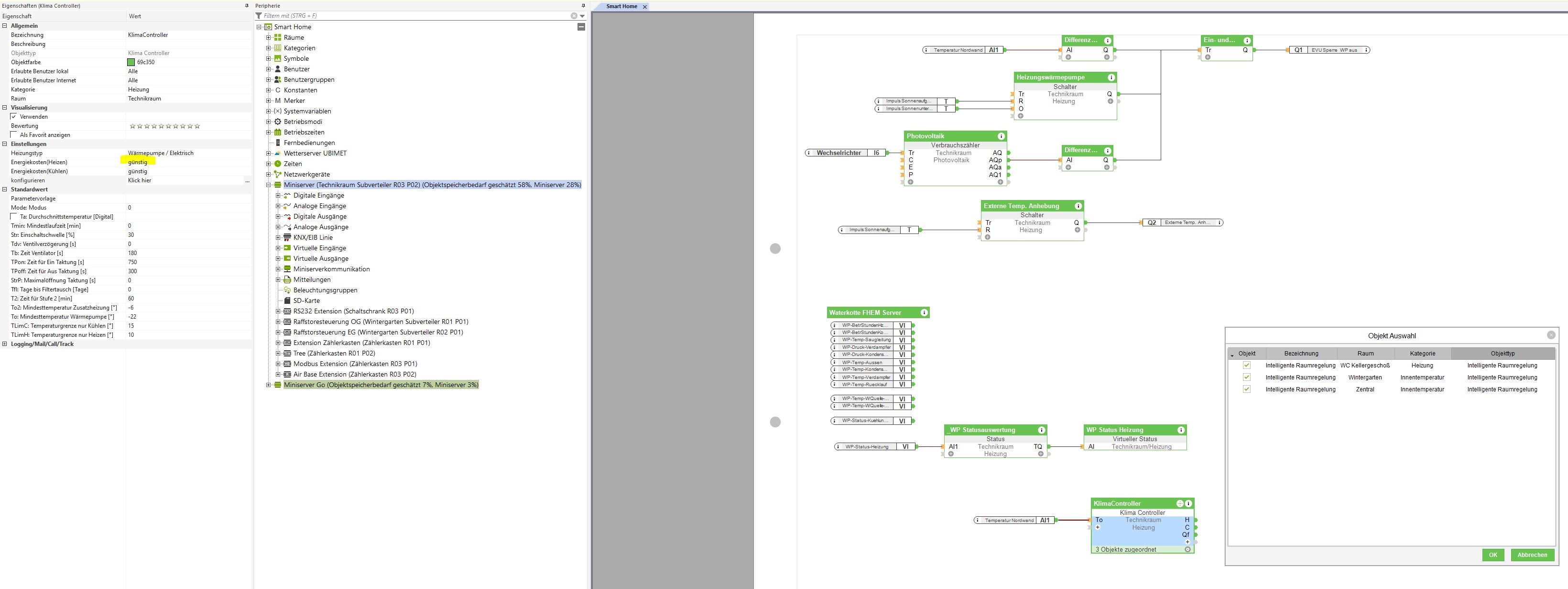

      ich habe genau das selbe „Problem“.
      Könntest du mal ein Screenshot von deiner Config mit dem IRR und dem Schwellwert Baustein machen?

    habe es nun so eingerichtet wie Michael es beschrieben hat.
    Habe ebenfalls den multiplikationsbaustein im Einsatz, alles x10 genommen um so auch mit 0-100% arbeiten zu können.
    Die Virtuellen Eingänge habe ich auch gesetzt um direkt mit der App die Werte zu regeln.

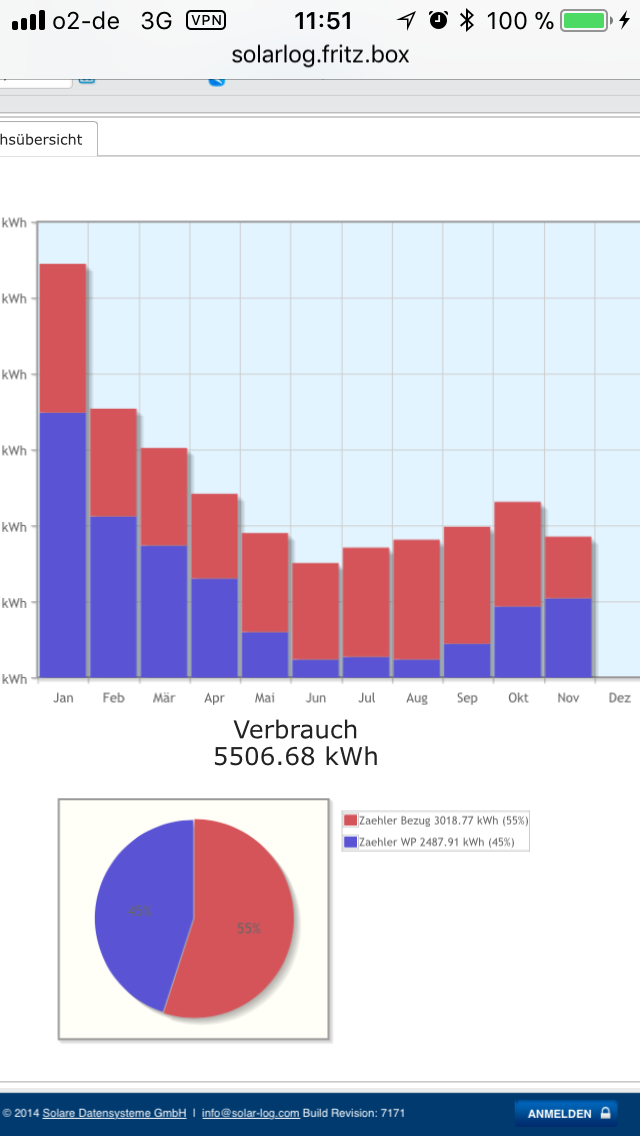

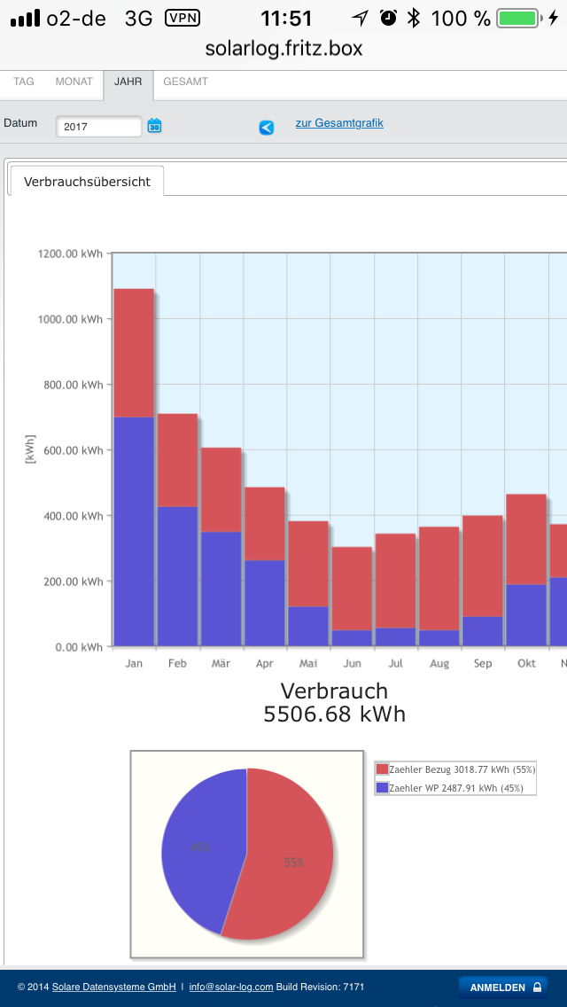

            Ja stimmt, ich meine natürlich KWh.
            Die WP wird noch bei Sonnenüberschuss von meiner PV Anlage gespeist.
            Dieses Jahr habe ich bis Tag heute einen Stromvzerbrauch der Wärmepumpe von 2487KWh.
            Siehe Bild die blauen Balken.
            Die roten Balken ist der Verbrauch von meinem normalen Haushaltsstrom.
            Vielen Dank nochmals.
            Gruß Fuzzy

              jetzt verstehe ich, Du schreibst von den Strom-/ Betriebskosten der WP. Die verwendete Heizwärme ist dann natürlich um den Faktor "Leistungsziffer" höher. Da hatte ich wohl wieder einmal eine "Lange Leitung"

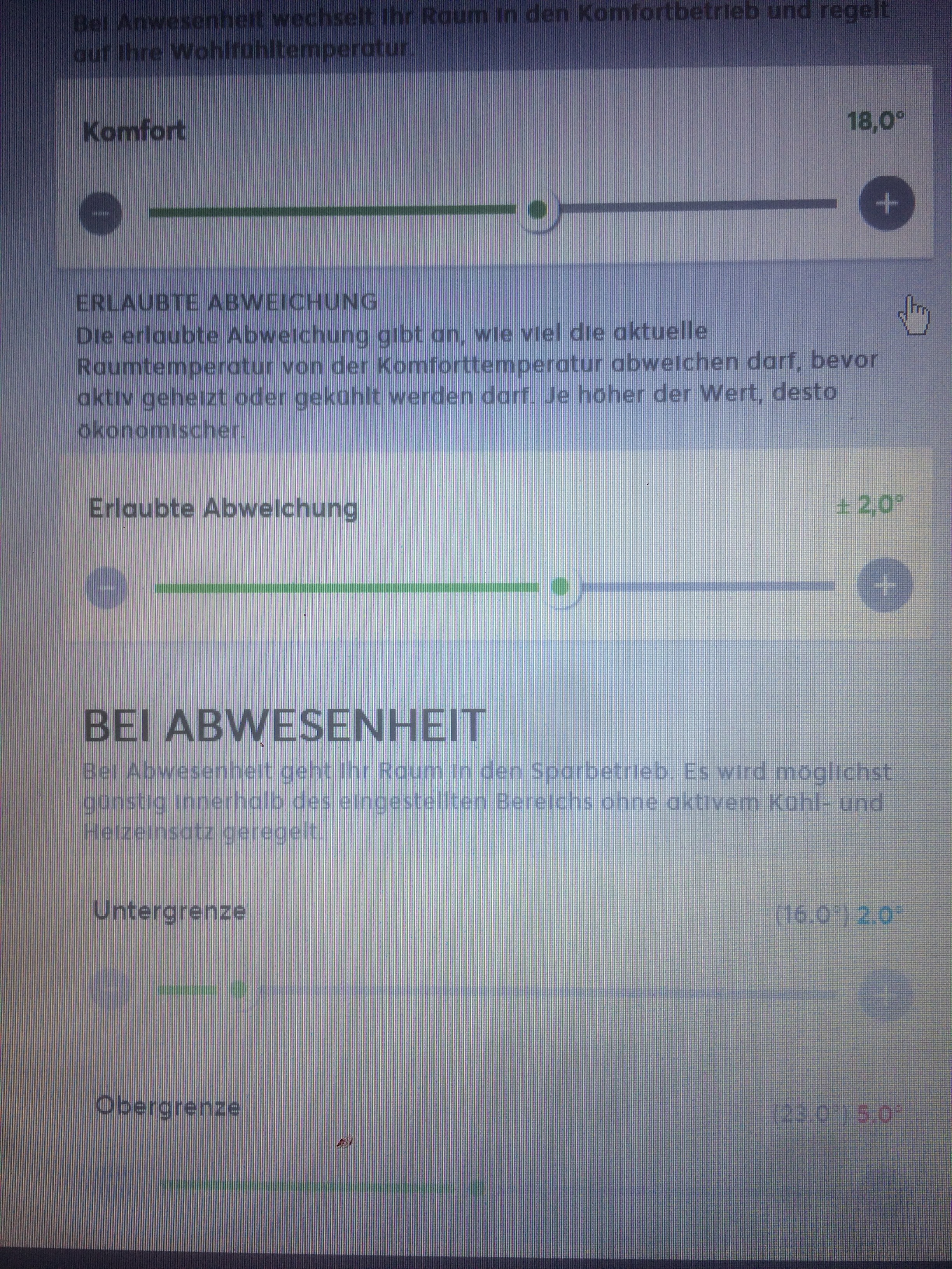

            habe mir gerade die neue Version 10 angesehen.
            Interressant ist der neue IRR V2
            Dort kann man direkt über die App einstellen ab welcher Abweichung ( zur Komforttemperatur ) nachgeheizt werden darf.
            ( siehe Screenshot )
            Somit müsste ja auch verhindert werden das bei minimaler Temperaturabweichung die Stellantriebe ständig auf und zu gefahren werden oder sehe ich das falsch?
              Müsste so sein.
              Aber da kann ich mir was anhören, wenn es statt 21 nur 19 Grad hat.
              Wenn ich dann deswegen 22 Grad einstelle, ist das sicher nicht ökonomischer.

                  Laut Überschrift und Thema war doch die Frage wie man verhindern kann das die Stellmotoren nicht bei der geringsten Abweichung auf, bzw zu fahren!?!?
                  Gelöst hat es MichaelSommer über AQ, schwellwert, 0-10 V, einstellbar über App, 30% OFF, 40% ON...,.,,.,,,,,
                  Die neue V10 hat meiner Ansicht also nichts mit zu Tode heizen zu tun! Sollte eigentlich nur eine Anregung sein das man das bei der aktuellen Version auch einfacher umsetzen kann!
