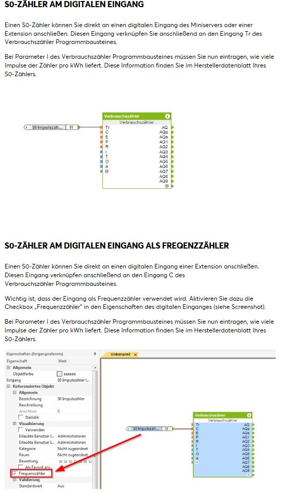

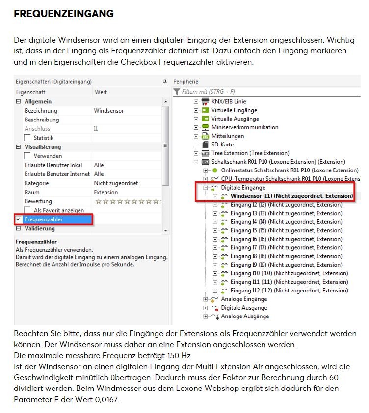

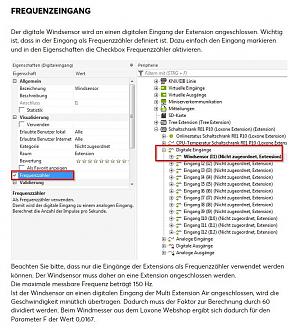

              versuche ich mit einem Wasserdurchflussmengenzaehler mit Impulsausgang einen WMZ zu bauen.
              Es gibt eine Anleitung von Loxone.
              In der Anleitung ist geschrieben.
              Digitaler Eingang der Durchflussmenge muss als Frequenzeingang gewählt sein.
              Fuer mich ist nicht klar, wo mann das waelen kann.
              Danke im voraus.
              Gruss
              Andrii
                • 4687
                Beim digitalen Eingang der Extension:
Name: digitaler Eingang.JPG
Ansichten: 758
Größe: 184,5 KB
                Miniserver hat glaub ich nur 50Hz
                Zuletzt geändert von AlexAn; 18.03.2018, 06:36.

                1. Wie kann man richtig S0 Zaehler zu MS anschliessen ?
                2. Welche Parameter nimmst Du von Sdm630? Wie schaut deine Statistic ann? Was zeigst Du in der Wisu?
                Danke im voraus
                  • 4687
                  1. S0 Zähler am Miniserver am Tr und bei der Extension an C mit aktivierten Frequeneingang.
                  Klicke auf die Grafik für eine vergrößerte Ansicht  Name: S0 Zähler.JPG Ansichten: 1 Größe: 110,9 KB ID: 148641

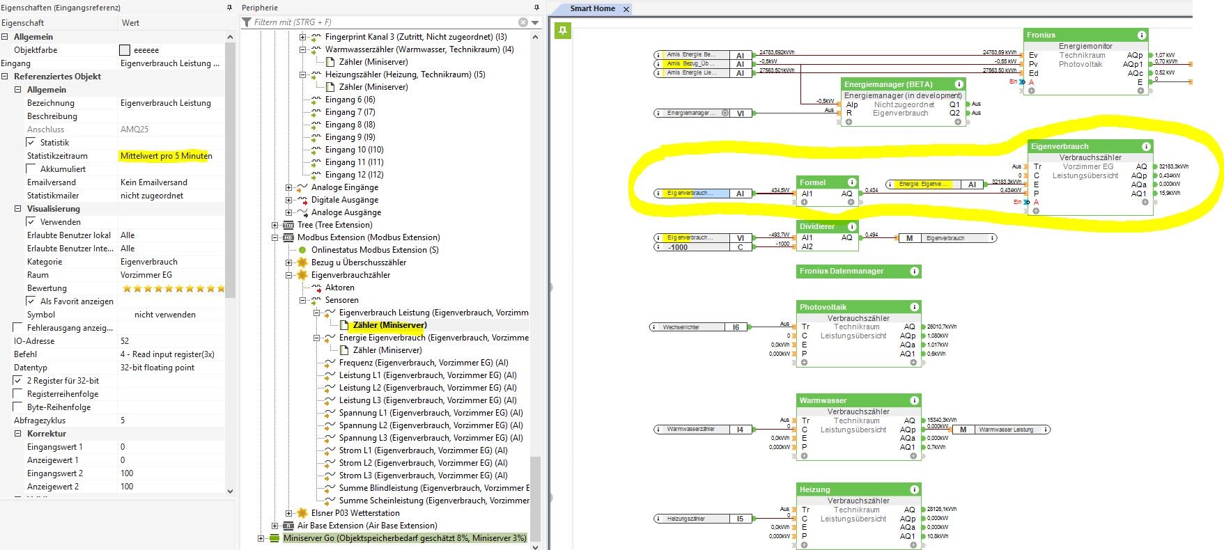

                  anbei meine Kombinationen:
                  2. meinst du S0 oder den Modbus ??
                  Hab beim Eigenverbrauch einen 5 Minutenwert eingestellt damit ich eine vernünftige Grafik bekomme
                  Heizung und PV hab ich 1h eingestellt nur um den Status zu erkennen bei der Leistung
                  Klicke auf die Grafik für eine vergrößerte Ansicht  Name: Zähler.JPG Ansichten: 1 Größe: 307,1 KB ID: 148642
