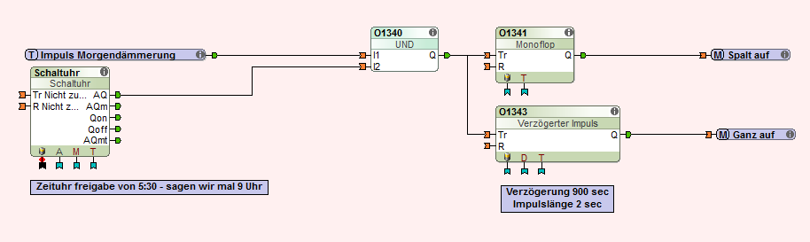

    seit vorgestern habe ich mit meiner Rolladensteuerung ein zielich kurioses Problem. Seit Monaten läuft diese Steuerung ohne Probleme:
    Ich nutze einen Schaltuhrbaustein, der morgens um 05:30 bei Beginn der Schaltzeit einen Impuls auf einen Impulsschalter (als Speicher) gibt. Auch der Impuls Morgendämmerung geht auf einen Impulsschalter. Beide Impulsschlaterausgänge liegen als Eingang auf einer Und-Verknüpfung und wenn beide Und-Eingänge auf 1 sind (Nach 05:30 und Morgendämmerung) gibt es einen Impuls auf meine Rolladensteuerung. Also nichts besonderes. Dieser Impuls auf die Rolladensteuerung resettet dann auch gleich wieder die beiden Impulsschalter von oben...
    Nur, dass diese Steuerung um 05:30 den Rolladen hochfährt - der Impuls Morgendämmerung also um 05:30 schon gespeichert sein muss.....
    Die Geokoordinaten sind korrekt und wenn ich ich mir den Zeitbaustein "Minuten bis Morgendämmerung" ansehen, steckt da die korrekte Zeit von aktuell kurz nach sieben Uhr dahinter.
    Ich habe den Programmblock mal angehängt und bis aktuell etwas ratlos....

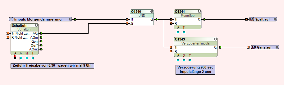

      Leg den Morgen Impuls mal auf einen Tracker damit Du siehst wann er ausgelöst hat. und die Schaltung kommt mir ein bisschen kompliziert vor.
      Versuch es mal so

        Ich denke, Deine Schaltung entspricht nicht dem was sie erfüllen soll.
        So wie ich das sehe, ist die Bedingung:
        Morgendämmerung UND Schaltuhr auf EIN.
        In Deinem Beispiel wird dies aber nicht erfüllt, wenn die Morgendämmerung vor 5:30 ist.
        CoComp
        Mich würde noch der Wert T vom Monoflop interessieren und um welche Impulsschalter (RS oder SR) es sich handelt.
        lg Romildo

        romildo har Recht, die Schaltung ist so "kompliziert" weil ich auch den Fall, dass der Morgenimpuls vor dem Startimpuls der Schaltuhr kommt, abfangen will.
        romildo
        - Der Monoflo gibt ein 2s Ausgangsimpuls aus
        - Die Impulsschaltern haben den Typ SR

        Hallo CoComp,
        ich habe bei mir eine ähnliche Schaltung an den Rollläden. DIe funktioniert.
        Zu deiner Programmierung: Wie sieht es denn im Live-View aus? Wurde nach Auslösen von R_Spalt_Auf der Impulsspeicher Morgendämmerung richtig zurückgesetzt oder hängt der gerade aus irgendwelchen Gründen auf Dauer-Ein?
        Es ist schon komisch, wenn es immer funktioniert hat und nun auf einmal nicht mehr. Es scheint also deine Schaltung in einen Zustand gekommen zu sein, der nicht abgefangen ist oder aber es kommt tatsächlich der Impuls Morgendämmerung zu früh, das kannst du am besten, wie weiter oben schon jemand schrieb, mit einem Tracker prüfen.

          Mit 2s im Monoflop sollte es zumindest theoretisch funktionieren, da der Impuls Morgendämmerung üblicherweise nur 1s lang ist.
          Wenn aus irgendwelchen Gründen aber der Impuls mal >2s wäre würde der Ausgang des SR Impulsschalters auf EIN bleiben.
          Daher würde sich ein RS Impulsschalter besser eignen, da bei diesem R dominierend ist.
          Wenn Du Deine Schaltung beibehalten möchtest, sollte ein Wechsel der Impulsschalter von SR auf RS das Problem beheben, ausser natürlich der Impuls Morgendämmerung kommt wirklich zu früh. Dann könnte es auch daran liegen, dass die Zeit im MS falsch ist.
          Nachtrag:
          Nach nochmaliger Überlegung würde ein Wechsel aber auch nicht viel bringen, da wenn der Impuls von der Morgendämmerung länger wie der Impuls vom Monoflop wäre, der Ausgang vom Impulsschalter immer noch auf EIN stehen bliebe.
          Sofern die Morgendämmerung nicht zu früh kommt und Du Deine Schaltung beibehalten möchtest, könntest Du es mal mit einem Monoflop zwischen Impuls Morgendämmerung und Impulsschalter versuchen. Die Zeit T dann auf sehr kurz z.B. 0.02 stellen.
          Ich würde aber auch hier RS Impulsschalter verwenden.
          Das sind aber eigentlich nur Notlösungen.
          Sofern nicht alles schon gemacht, würde ich aber vorher noch(mals) folgendes überprüfen:
          - Ist das Programm aus dem Miniserver identisch mit dem Programm in der Config
          - Stimmt die Zeit und das Datum im Miniserver
          - Stimmen die Ortsangaben
          - Wann kommt der Impuls Morgendämmerung (da hat ja Peter B bereits in Post #3 darauf hingewiesen)

            Es ist wirklich spannend...
            • Uhrzeit, Datum und Ort des Minservers sind korrekt
            • An der Schaltung hatte ich keine Anpassungen vorgenommen
            • Ein Tracker am Morgenimpuls (im "eingebauten" Zustand am Eingang des UND zeigt einen Impuls zu dem Zeitpunkt, zu dem die am anderen UND-Eingang befindliche Schaltuhr auf EIN geht
            • Ein zweiter Tracker ab einem seperaten Morgenimpuls löst den Tracker zur korrekten Zeit aus, der Morgenimpuls selber scheint also nicht die Ursche zu sein
            Ich werde den Aufbau mal seperat aufbauen und testen - dann berichte ich mal - Vielleicht sollte ich einen Aluhut aufsetzen ;-)
