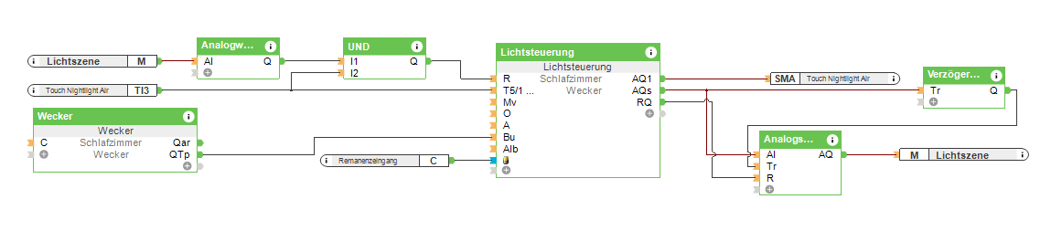

    mir ist kein besserer Titel eingefallen, möchte euch hier aber folgende Lösung vorstellen.
    Idee:
    - per Einfachklick sollen (wie beim Loxone Standard) Lichtszenen durchgeschaltet werden
    - Ausschalten per Doppelklick ist nicht gewünscht
    - stattdesen soll per Einfachklick 5 Sekunden nach dem letzten Klick das Licht ausgeschaltet werden
    Sinn:
    - man hat den Komfort Lichtszenen durchzuschalten
    - man muss Keinem extra erklären, wie das Licht im Haus auszuschalten ist (die wenigsten kommen auf einen Doppelklick)
    Lösung:
    Die Lösung stammt vom User ufi.at
  • Mephisto
    • 16.04.2019
    • 36
    Ich habe diese Lösung sowohl mit einer Ceiling und dem Nightlight probiert, das Signal für Licht an und Reset kommt immer gleichzeitig.
    Ich habe deshalb eine Verzögerung für die Lichtszene eingebaut, dadurch wird die UND Bedingung für den Reset eine kurze Zeit blockiert.
    Bei mir funktioniert es in der Art perfekt. Ich brauche erstmal nur eine Lichtszene...
