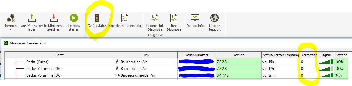

        habt ihr eine direkte Verbindung zum AIR Extension oder über andere Sensoren/Aktoren? Hops = 0 oder >0? i.e., "Mesh"
        Ich habe AIR und TREE im Einsatz....ich war bisher zufrieden...
          • 4570
          0 Hops
            Wo sehe ich das?
              • 4570
              Im Gerätestatus:
