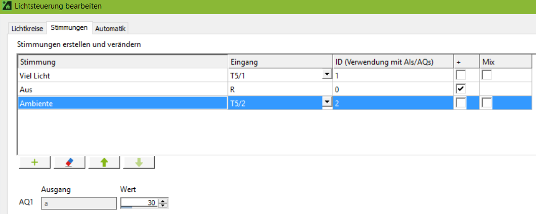

    ich habe bei mir mit dem Lichtbaustein 2 in den verschiedenen Räumen eine Szene "Ambient" erstellt.
    Nun möchte ich gerne per Knopfdruck in mehreren Räumen genau diese Szene aktivieren.
    Hierzu gehe ich mittels Merker auf "T5/2".
    Wenn in allen betroffenden Räumen das Licht aus ist, funktionniert das auch einwandfrei, aber wenn in einem Raum eine andere Szene aktiv ist, kommt Loxone durcheinander.
    Wo ist denn mein Denkfehler?
    Gruß Thomas

          Moin, das Verhalten kann man deaktivieren, in dem man in den Lichtszenen den Haken bei "+" entfernt... Dann wird nur diese Lichtszene ausgewählt, aber nicht weiter geschaltet...

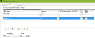

                romildo : Ich hatte schon gedacht, ich wäre verkalkt und ein entsetzlicher Noob, aber es geht tatsächlich so, wie ich es in Erinnerung hatte (das schliesst jetzt nicht aus, dass wir das Problem unterschiedlich verstehen). Screenshots aus der eigentlichen Config angehängt (aktuelle Beta, sorry). Die Aktivierung des einzelnen Tasters löst nur uns ausschließlich die Szene des Einganges aus, an dem er verbunden ist. Die zusätzliche Leitung zu "R" ist dafür da, um mit demselben Taster auch wieder ausschalten zu können. Ich kam jetzt nicht dazu, ein Video zu machen, reiche es bei Wunsch aber gerne nach.

                  In der aktuellen Beta und in der PublicBeta V9.3.2.25 brauchst Du den ganzen Workaround gar nicht, da funktioniert dies nämlich auch ohne.
                  Du musst nur das + bei Aus anwählen.
                  Bei der aktuellen Version funktioniert dies leider jedoch noch nicht.
                  Ich habe dieses Verhalten bei Loxone am 2.2.2018 bemängelt.
                  Loxone hat mir daraufhin mitgeteilt, dass dies Intern nochmals besprochen, möglicherweise aber nicht geändert wird.
                  Da es nun in der aktuellen PublicBeta funktioniert, gehe ich davon aus, dass es auch so bleibt und mich bei Loxone dafür bedanken.
                  t_heinrich
                  Mit dem nächsten Release sollte somit auch die Schaltung in #1 wunschgemäss funktionieren.

                    Doch das funktioniert schon, zumindest wenn ich Deinen Wunsch richtig verstanden habe.
