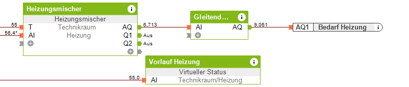

    Gleitender Mittelwert Löscht sich
    Mahlzeit....
    Hab folgendes Phänomen... Bei jeder "Zeitumstellung" wird bei mir ein "Gleitender Mittelwert"(Baustein) auf 0 Gesetz... Benutze den Baustein für einen 0-10v Ausgang zur Regelung meiner Heiztherme. Anfragezyklus steht auf 10 Sekunden und letzte 10 Werte werden verglichen.
    So da die Zeitumstellung ja Nachts ist und da meine Heizung nachts eigentlich aus ist... Wird durch die "Nullung" des Bausteins immer die "0" in den letzten 10 gemittelt.... Resultat: Haus früh kalt , da 0V an die Therme ausgegeben werden. Jemand eine Idee wie man das "Reseten" bei der Zeitumstellung umgehen kann....?

    Wieso kommt da eine 0 am Ausgang?
    Wenn innerhalb von 10s nur ein Wert >0 kommt, sollte der Ausgang nicht mehr auf 0 sein.
    Ich kann das bei mir nicht nachvollziehen.

      Der "Gleitende Mittelwert" hängt bei mir am AQ vom Heizungsmischer-Baustein und gibt 0-10 V aus.... Der Mittelwert soll das "Rauf und Runter" vom Heizungsmischer etwas Abflachen damit die Therme nicht immer zu Hoch und runter fährt und die Räume nicht "Überheizen". Nun ist es aber so das meine Heizung Nachts eigentlich nur auf "Frostschutz" runter fährt und somit das AQ vom Mischerbaustein "0" ausgibt, bis dann Frühs wieder geheizt wird und die Werte wieder über 0V steigen und wieder verglichen werden. Nun ist aber bei JEDER Zeitumstellung so das sich der Mittelwert resettet und bei 0 hängen bleibt, obwohl er Frühs wieder vom AQ vom Mischerbaustein höhere Werte bekommt als 0. Muss dann jedesmal in der Config den Mittelwert löschen und neu Speichern. Dann arbeitet er wieder normal.

        Verstehe ich das richtig, Du musst den Baustein löschen und einen neuen einfügen?
        Welche Loxoneversion hast Du?

          Jupp du verstehst das richtig... V9... Hab das aber glaube ich schon seit der V7
            Und was meint der Loxone Support dazu?

          Hatte das einmal dem Support gemeldet... Glaube mit Stand V8 und das sollte mit V9 besser sein... Aber naja.... Wie gesagt habe daß Phänomen nur 2x Jahr...ist immer schlecht mit Reproduktion
          Zuletzt geändert von dizzy85; 25.03.2018, 20:16.
            Das kann man ja auch simulieren indem man die Zeit dementsprechend umstellt.
            Ich meine jetzt nicht, dass Du es machen sollst, sondern Loxone
