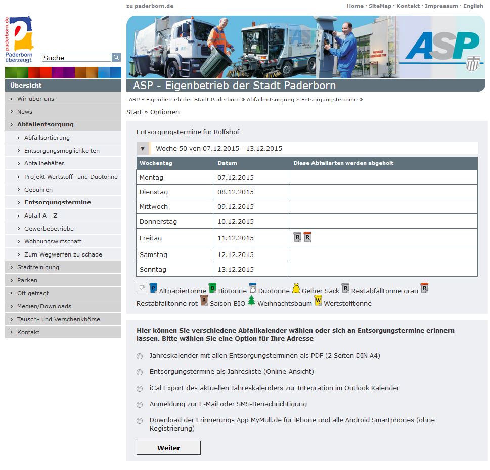

        habe mal eine Frage... bei uns in der Stadt gibt es bei der Müllabfuhr folgende Datei zum Downloaden für den Outlook Kalender (*.ics)... kann man es irgendwie integrieren?
        dies ist der Inhalt...

        PV: Fronius Symo 17.5.3
