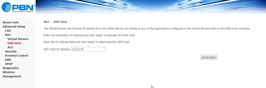

      Ich denke ich habe mich falsch ausgedrückt, bei dem genannten Teil handelt es sich um den Router. Dort kann bei der Portweiterleitung laut Servicemitarbeiter nur eine IP-Adresse eingestellt werden:

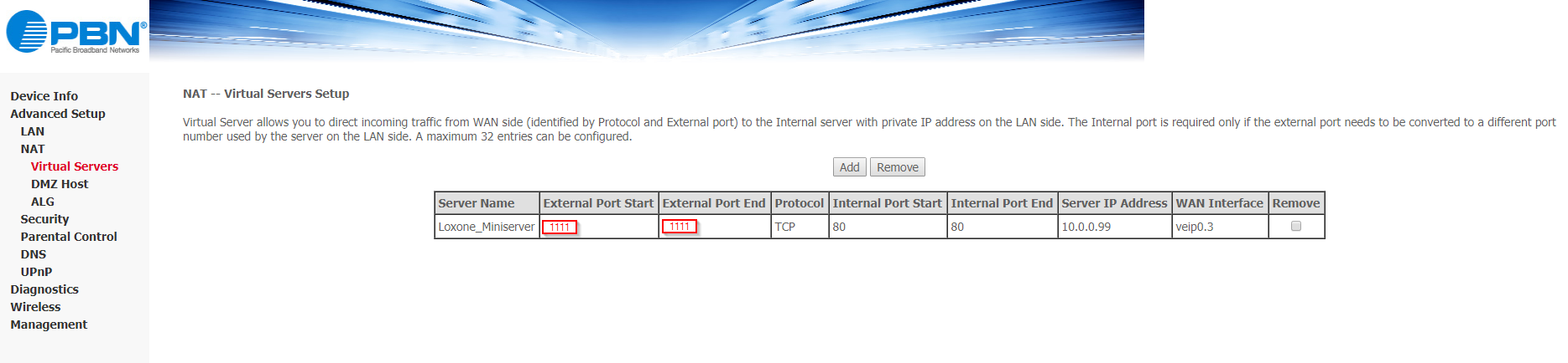

        Wieso? Was steht denn da bei Virtual Server? Das sind eigentlich die Portweiterleitungen
        • Goofy
          Goofy kommentierte
          Das hätte ich eigentlich auch vermutet, aber nicht zum laufen bekommen.
          Die Aussage vom Support war das die Portweiterleitung hier einzutragen sind.

            Hab eine kleine Anleitung zusammengestoppelt für den VPN Zugang mit dem Glasfasermodem PM620 und einer Fritzbox7590 (es reicht aber auch eine Fritzbox 4040 um 80Euro)
            Freischaltung der Dienste beantragen: VPN, SIP usw.
            ev. Adressbereich des Subnetzwerkes angeben - in meinem Fall 10.0.0.XXX
            IP der Fritzbox WAN seitig - in meinem Fall 192.168.1.253 (im Subnetz 10.0.0.1)
            per Mail an: power-speed@energieag.at (hab dass so mit dem Support vereinbart und die wissen dass ich das im Forum poste)
            Schaut dann so aus wenn der Support fertig ist - mehr nicht auch keine Ports. DMZ bedeutet natürlich das die Firewall des PM620 nicht mehr aktiv ist und nur noch die Firewall der Fritzbox greift!!
            Einstellungen in der Fritzbox:
            Fritzbox stromlos machen damit sie sauber mit der IP bootet. (hab gedacht es ist nicht notwendig aber meine Box hatte sich verschluckt)
            VPN Zugang wie gewohnt einrichten: https://service.avm.de/help/de/FRITZ...17p2/hilfe_vpn
            Einziger Unterschied ist dass man statt dem Server den die Fritzbox vorgibt die öffentliche IP angibt da der AVM DNS Service nicht klappt. Restrisiko bleibt natürlich wenn die IP gewechselt wird aber vermutlich kommt es eher selten vor wie ihr sicher schon selber festgestellt habt.
            Öffentliche IP findet ihr hier (z.B. hier die 85er IP):
            Zuletzt geändert von AlexAn; 26.04.2018, 17:47.

            svethi Das war meine ursprüngliche Konfiguration, hat aber nicht funktioniert:
              • 6356
              Hat denn der Miniserver die 10.0.0.99? Wie Andere bereits geschrieben haben, scheint der Provider ja wohl eine Firewall oder dergleich vorgeschaltet zu haben. Oder aber die betreiben nur intern noch ein iPv4 Netz und binden das per NAT ans Internet an. Das würde erklären wieso die das erst einrichten müssen. Da wirst Du Dich an AlexAn halten müssen, der damit ja wohl schon Erfahrung hat.

                  Die Anleitung ist noch vom PM520 und hat mich auch verwirrt. Per DMZ wird alles zu Fritte durchgeleitet (VPN, SIP) was man dem Support bekanntgibt.
                • 4570
                Kein Grund zur Panik!
                Betreibe mein ganzes Netzwerk in einem Subnetzwerk das von der Fritzbox aufgespannt ist. Die "Router/WLAN Funktionen" des Modems nutze ich nicht.
                Geht also alles was man braucht. Modem stellt das Internet zu Verfügung und die Fritzbox den VPN und das Netzwerk/Router.
