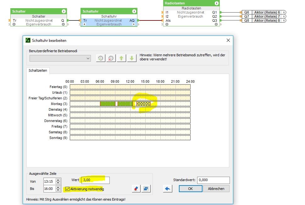

    wir haben uns eine Gartenbewässerung mit 3 Strängen eingebaut.
    Die Bedienung der einzelnen Stränge (Garten vorne, hinten und Seite) funktioniert bereits händisch per Schalter über Loxone (siehe Bild)
    Nun würden wir gerne folgendes realisieren:
    automatischer Zeitablauf der einzelnen Stränge
    Start um 3 Uhr Morgens zuerst Garten vorne für 45 Min - dann Garten hinten 45 Min - dann Garten seitlich 45 Min.
    Grund dafür ist, dass nicht alle Stränge auf einmal laufen können wegen dem Wasserdruck.
    Dieses Szenaria soll von uns händisch eingeschaltet werden.
    D.h. ich sage Abends, dass ich Morgen Früh ab 3 Uhr bewässern möchte und Schalte den Schalter ein.
    Solange der Schalter ein bleib läuft das Szenaria jeden Morgen ab 3 Uhr. Wenn ich ihn ausschalte läufte keine Bewässerung.
    Ich weiß gerade nicht wie ich das realsieren kann.
    Evtl. könnt Ihr mir einen Tipp geben, oder vielleicht gibt es eine Beispielconfig?
    Wäre sehr lieb von Euch - Danke!

    Zeitschaltuhr mit dem Schalter aktivieren
    Schaltuhr gibt den Analogwert dem Baustein Radiotasten (oder auch in der Visu direkt möglich) der den jeweiligen Aktor schaltet

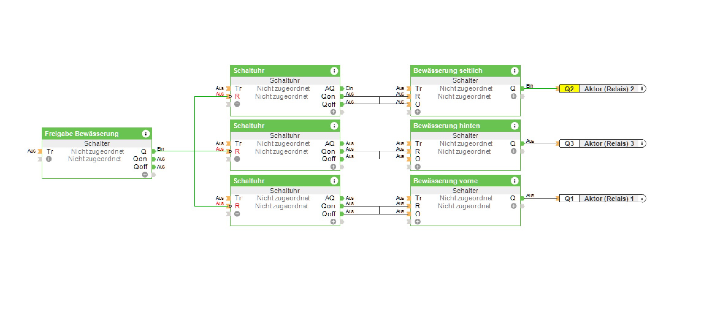

      Oder so, dann hast Du die Möglichkeit die Bewässerung manuell einzeln zu aktivieren wenn du es brauchst.
        ja super, dann probiere ich das mal aus
        Vielen Dank!

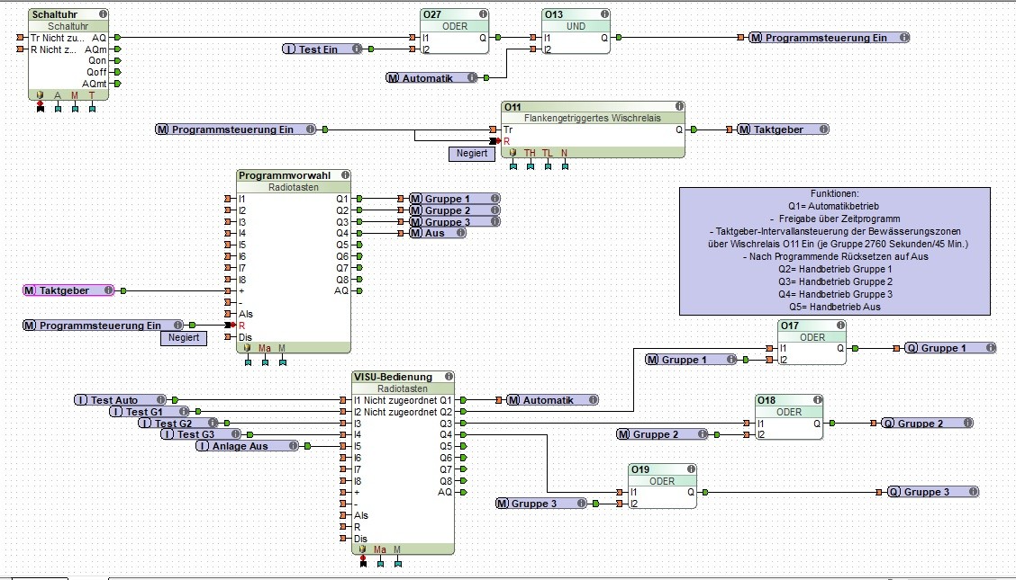

          Hallo Melanie,
          Meine Gartenbewässerung hat ähnliche Funktionalitäten. Vielleicht hilft Dir mein Anhang weiter. Der Unterschied ist, ich setze später zur Bewässerung zusätzlich zur Zeitschaltuhr noch einen Bodenfeuchtewächter ein. Der fehlt noch in der angehängten Progammierung. Die Logik enthält zur Zeit eine Zeitsteuerung und eine Handbedienmöglichkeit. Bitte beachten, die DI-Eingänge habe ich nur zu Testzweckenin der Simulation verdrahtet. Die enfallen im Serverbetrieb.
          Gruß Michael

            Danke für Dein Vorschlag, der ist für uns ausreichend.
            Ich habe es auch schon umgesetzt, leider ist noch ein kleiner Fehler drin.
            Wenn ich den Schalter Freigabe Bewässerung ein schalte funktioniert nichts, wenn er aus ist dann funktioniert ist.
            Also genau umgekehrt?
            • Michael Sommer
              Michael Sommer kommentierte
              bei mir funktioniert es aber korrekt.
              Vorraussetzung ist aber, dass Du im Radiobutton "VISO-Bedienung" den Ausgang Q1 (Automatik) eingeschaltet hast.
              Der DI "Test Ein" entspricht ja der Schaltuhr und ist ein Dauerkontakt.
              Wenn beide ein sind wird der Merker "Programmsteuerung Ein" aktiv und damit startet der Programmablauf über den Taktgeber-Merker.
              Der Radibutten "Programmwahl" wird nur zur Umsetzung der Impule aus dem Taktmerker als Dauerkontakte verwendet.
              Wie gesagt, die angehängte Programmierung funktioniert bei mir Einwandfrei.
              Gruß Michael
            • cdani
              cdani kommentierte
              DIe Freigabe Bewässerung macht nichts anderes als die schaltuhren nicht zu sperren, daher muss die negierung korrekt sein. Du kannst den Schalter aber auch Bewässerung sperren nennen, jenachdem wie du es in der visualisierung haben möchtest und die negierung nicht aktivieren. Musst halt ausprobieren wie du es haben willst.
            • Michael Sommer
              Hallo Melanie, gerade lese ich dass Du einen Schalter zusätzlich integriert hast,
              Den brauchst Du aber bei meiner Variante nicht. Deshalb habe ich ja den Radiobutton VISU-Bedienung eingesetzt. Damit schaltest Du die Bewesserung in den Automatikbetrieb als in den manuellen Betrieb der Zone oder auf Aus, wenn Du keine Bewässerung haben willst.

            • 4599
            Eingang Tr bei der Schaltuhr benutzen negiertes R entfernen
            In der Schaltuhr "Aktivierung notwendig den Haken" setzen wie im Bild bei Post #2
