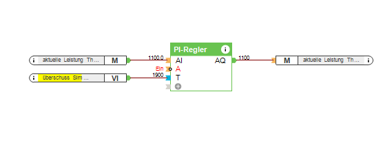

          Hallo Chris,
          Ich melde mich nochmals zu diesem Thema, habe auch heute nochmals probiert aber es funktioniert einfach nicht.
Name: Bildschirmfoto 2019-03-30 um 18.41.08.png
Ansichten: 2341
Größe: 18,8 KB
          AI: Habe ich den Stromverbrauch Haus (inkl. Thyristor)
          T: Sollwert Thyristor (Einspeisung - 0.4kw als Reserve)
          ST:1
          Tr:100
          KP,Ki,Kd habe ich ausprobiert und die selben Werte wie du genommen. Leider schwankt der ganze Regler laufend.
          Habe das ganze auch mal zur Simulation aufgebaut um zu testen:
Name: Bildschirmfoto 2019-03-30 um 18.41.45.png
Ansichten: 1938
Größe: 7,5 KB
          Hab einfach mal ein Pi-Regler genommen und die aktuelle Leistung und den Überschuss als Virtueller Ausgang genommen und auch hier schwankt das Ganze.
          Was mache ich falsch?
          Gruss Ralph

            Hallo Ralph,
            Hast du den Thyristor schon einmal "manuell" (MS Analog Ausgang für den Thyristor Sollwert manuell einstellen) angesteuert? Bei mir war der erste Thyristor defekt. Ich bemerkte das als ich den Thyristor manuell ansteuerte und zwischen 1-3V der Verbrauch nur gering anstieg und dann bei ca. 3.5V sprunghaft auf den Maximalwerte (3kW) anstieg. Chiemtronic hatte den Thyristor dann anstandslos ersetzt.
            Gruss
            Chris

              Hallo Chris,
              ich habe dies über einen Poti getestet dabei bemerkte ich das der Verbrauch nicht linear ist. Habe zu diesem Thema nachgefragt und dies ist normal das es nicht linear ist, aber ansonsten funktioniert der Thyristor.
              Gruss Ralph

                Hallo Ralph,
                Ok. Nimm mal Ki und Kd auf 0 zurück. So hast du nur noch eine P-Regler. In diesem Modus must du dann Kp so einstellen, dass der Regler nicht gross schwingt. Danach Ki erhöhen bis das Verhalten stabiler wird. Kd ist in meinen Augen nur „Kosmetik“.
                Regler einstellen hat meiner Erfahrung nach, eine grosse „trial and error“ Komponente. Daher mein Hinweis auf die Homepages die gut erklären wie man Regler einstellt.
                Gruss
                Chris

                  Ralph,
                  Welchen Wert hast du bei den PID Einstellungen für Max: Maximum? Bei meinem habe ich 10'000 eingestellt.
                  Bei mir war der Regler ebenfalls sehr instabil mit kleineren Werten.
                  Gruss
                  Chris

                    Hi Chris,
                    Sorry war leider wieder im Ausland. Ich habe ebenfalls die 10000 bei max. drin habe ich von dir übernommen. Durch das erhöhen hast du die Stabilität erreicht?
                    Ralph

                      Hallo Ralph,
                      Ja, so wie ich mich erinnern kann, hat die Stabilität zugenommen als ich Max auf 10'000 stellte.
                      Welche Werte hast du für Kp, Ki und Kd?
                      Gruss
                      Chris

                        Hallo Chris,
                        Mein PiD Regler funktioniert nun wie er soll, es war mein Fehler.
                        Ich hatte beim Sollwert Thyristor nur den Überschuss genommen nicht die Gesamtleistung vom Generator. Dieser Fehler hat sich durch meinen Aufbau eingeschlichen....
                        Bei den Kp, Ki und Kd habe ich die selben Werte wie bei dir.
                        Vielen Dank für deine Hilfe und dein Beispiel.
