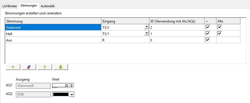

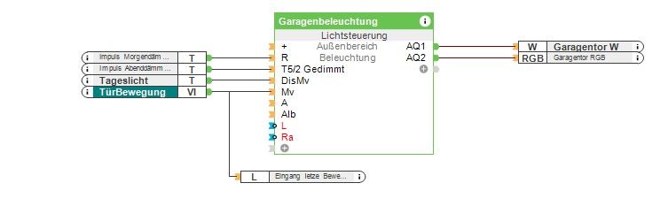

    Hallo Loxonauten, stehe etwas auf dem Schlauch bezüglich meinem Vorhaben... hab über der Garageneinfahrt ein LED Stripe welches Nachts gedimmt leuchtet... 30%
    ich möchte nun bei Bewegung vor der Haustür dass das Licht auf 100% aufdimmt für drei Minuten (BWM ist die Mobotix)
    Allerdings funktioniert es nicht so wie es sein soll...
    Bitte um Verbesserungsvorschläge!

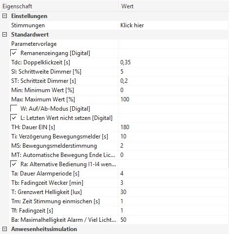

        probiere doch mal folgendes:
        Wenn Du irgendwo eine Lichtszene eingeschaltet hast und die Alarmanlage ausgelöst wird, blinken Deine Lichter ja in eingestellter Dauer mit eingestellter Helligkeit. Nach Alarmdauer wird das Licht wieder in den vorherigen Zustand gebracht.
        Das bringt mich auf die Idee:
        Impuls am Bewegungsmelder versetzt den Lichtbaustein in Alarmmodus. Einstellungen der Blinkfrequenz Alarmperiode auf 3 Minuten (180Sekunden) stellen (dann würde das Licht eigentlich 3 Min an und 3 Minuten aus gehen, bis die Alarmanlage deaktiviert wird, aber Du deaktivierst das vorher.
        Also als Idee und Workaround
        Impuls bei Abenddämmerung schaltet Lichtszene 1, wie jetzt auch
        Impuls auf BWM-> Ausschaltverzögerungs-Baustein (180 Sekunden) -> Alarmeingang des Lichts (A); Parameter Ta (Alarmperiode) auf 180 Sekunden, Ba (Helligkeit bei Alarm) auf 100.
        Somit sollte das Licht normal mit Szene 1 gedimmt an sein, bei Bewegung für 3 Minuten auf 100% und danach wieder gedimmt.

          Vielen Dank Simon das klappt wunderbar...
          simon_hh kommentierte
          yeah, klasse. Das freut mich.
        • Dimon
          Dimon kommentierte
          Hatte die Alarm Funktion absolut nicht auf dem Schirm... da ich davon ausgegagen bin das die Lichter dann ständig Blinken!
