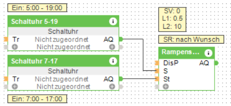

    möchte mit Schaltuhr folgendes Lichtszenario lösen
    Cree Sunset Dimming Konstantstrom LED Lampen Ansteuerung mit 0-10V über analoger Ausgang
    Früh Sonnenaufgangssimulation
    5 Uhr licht hochdimmen von einem Min Wert von 5% auf Max Wert
    Licht bleibt dann z.B 2 Stunden an und wird dann ausgeschaltet
    Abend Sonnenuntergangssimulation
    17 Uhr Licht wird eingeschaltet bleibt dann 2 Stunden an und wird dann von Max Wert auf Min Wert von 5% heruntergedimmt
    5% Min Schwelle wird wegen Flackern der LED unter dieser Schwelle benötigt
    Habe schon viel probiert - bin aber noch nicht richtig glücklich
    Leider lässt sich nicht alles simulieren und somit ohne MS nicht richtig ausprobieren - Miniserver ist schon installiert
    Ich stolpere immer wieder über die Dimmerfunktionalität der Bausteine Licht oder Dimmer
    vlt. gibt es hier die richtigen (Licht)Impulse :-)

        Da gibt es sicher viele Möglichkeiten.
        Hier ein Beispiel:
Ansichten: 391
Größe: 61,3 KB

          hi Romildo,
          das funktioniert soweit - allerdings bei den gewünschten Dimmerzeiten von >30 Minuten wird durch die fixe 100ms Rampe der Wert SR zu klein <0,0001 das geht dann nicht mehr.
          wäre also nur über einen Multiplikator am Eingang und einen Divisor am Ausgang zu realisieren?
          Wenn es sonst so funktioniert, dann würde ich einfach höher Zählen und dahinter mit einem Formelbaustein den Wert anpassen.
          Beispiel bei 30min = 1800s:
          SV = 0.1
          L1 = 90
          L2 = 1800
          Formel = I1/180
          Im Beispiel dauert dann das logischerweise nicht 30 Minuten sondern nur ca. 28,5 Minuten (30min - 5%)

        keine Ahnung warum das nicht geht - oder ich verstehe das falsch - dachte mit der Simulation kann ich ein Programm ohne MS simulieren - testen
        das ist nach Start Simulation - also keinerlei Werte aus den Vorgaben
Ansichten: 343
Größe: 59,7 KB

          Nee, iss klar. Die Simulation läuft ja ohne MiniServer. Wo sollen die Werte denn herkommen? Die musst dann setzen.

            zum Testen einfach die Schaltuhren durch Virtuelle Einänge ersetzen und diese in den Eigenschaften auf Schalten einstellen.
