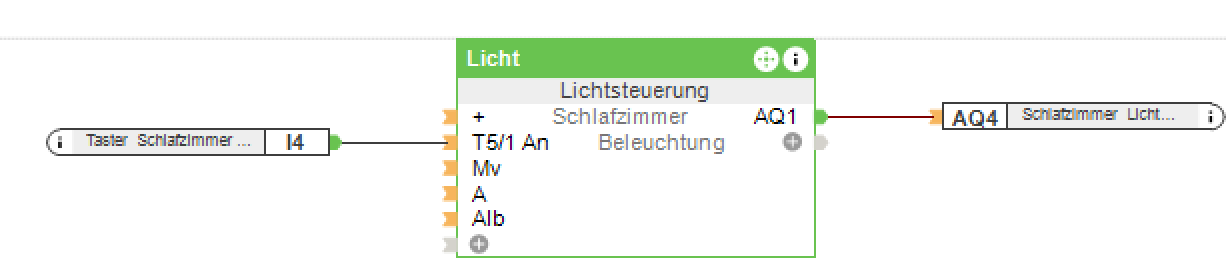

    Hallo zusammen.
    Ich habe eine Dimmerextension und die Beleuchtung im Raum mit der "Lichtsteuerung v2" realisiert. Jetzt möchte ich nicht die einzelnen Lichtszenen durchschalten sondern auch stufenlos dimmen können.
    Ist es möglich mit dem Programmbaustein "Dimmer" und der "Lichtsteuerung v2" ein stufenloses Dimmen mit einen "Langzeitklick" umzusetzen?
    Ich habe keine Idee wie ich das angehen kann...
    Vorab, vielen Dank für eure Tipps.
    Siggi

      Danke fürs Feedback. Das mit dem Triggereingang funktioniert soweit.
      Jedoch will ich bei "normalen" Klick die einzelnen Lichtszenen durchschalten und bei Langzeitklick auf den Triggereingang wechseln.
      Ich habe schon verschiedene Einstellungen/Abfragen versucht:
      Baustein „Langzeitklick“ Ausgang auf einen Schalter und den mit einer UND-Verknüpfung auf den Triggereingang geführt. Bei „kurzen“ Klick wird ein Reset am Schalterbaustein gesetzt.
      Siehe Config im Anhang.
      Wie kann ich das einfacher lösen?

        Sie können dies an Ihre Anwendung anpassen. Ändern Sie die Ausgabe von 'Switch (On_Off)' auf die Long Click-Anwendung.
        Q1 vom 'Multi-Click' zum Szenenwechsel.

                      Die Lichtsteuerung ist recht komplex, da gibt es zig mögliche Einstellungen. Sie verhält sich nicht so wie die Lichtsteuerung Gen1.
                      Deshalb kann ich das nicht so pauschal beantworten. Da müsste man schon genauer wissen, was da alles wann gewünscht ist.
                      Beispiel:
                      Taster ist mit Tr von Einschaltverzögerung und Tr von Langzeitklick verbunden.
                      Ausgang Q von Einschaltverzögerung mit I1
                      Langzeitklick Q1 mit T5/1
                      Bei einem Einfachklick bekommt so T5/1 einen Impuls, bei Langzeitklick bekommt I1 ein EIN mit der Impulslänge des Tastendrucks-Einschaltverzögerung.
                      Am einfachsten Du probierst es in der Simulation aus.

                          Das macht genau der Langzeitklick Q1 der vor T5/1 geschalten wird. Mit den Standardeinstellungen der beiden Bausteine kommt unter 1sec ein Impuls bei T5/1 an und alles über 1sec kommt bei I1 an und dimmt.
                          Ich habe bei mir genau den von romildo beschriebenen Aufbau laufen und es funktioniert wie gewünscht.
