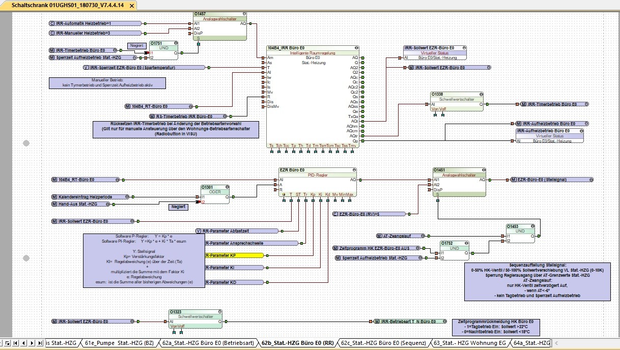

    Ich selbst habe für meinen Büro-Heizkörper einen separaten PI-Regler (D-Anteil abgeschaltet) zusätzlich zum IRR in Nutzung (siehe Anhang). Das hängt aber damit zusammen, dass der IRR sehr schnell nach Überschreiten das Ventil geschlossen hat. Dadurch schwankten die Temperaturverläufe im Bereich +/-1 bis 2K. Mit dem PI-Regler kann ich die Parameter „Abtastzeit, KP, KI, PD“ beeinflussen und somit den Raum-Regelkreis an meine thermischen Verhältnisse anpassen und erhalte damit ein gleichmäßigeres Temperaturniveau. Den IRR nutze ich nur für meine Betriebsarten und manuellen Funktionen und als Sollwertvorgabe für den externen PID-Regler.
