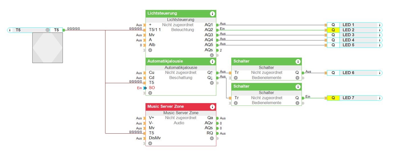

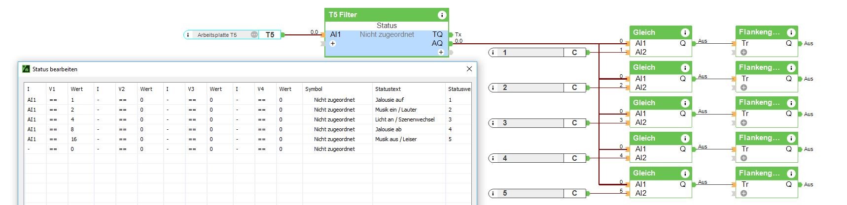

    möchte soweit es geht den Loxone Tastenstandard durchziehen. Nur manchmal möchte ich vereinzelt die einzelnen Tasten anders einsetzen und nur die jeweilige Funktion herausfiltern.
    Angefangen hat es damit dass ich das Garagentor mit dem Tastenstandard mit deren Logik schließen wollte und der Torbaustein keinen T5 Eingang hat.
    Momentan scheitere ich dass mir die fehlende Musikzone den Baustein nicht freigibt. Gibt es eine andere Möglichkeit die 2 rechten Tasten herauszufiltern ohne den Tastenstandart aufzulösen.
Name: T5 herausfiltern.JPG
Ansichten: 6956
Größe: 88,0 KB
    • 4559

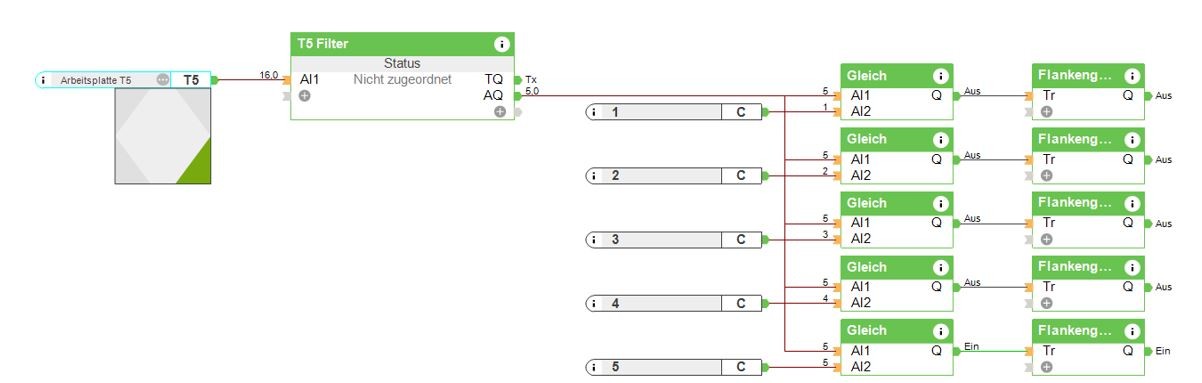

    Ging einfacher als erwartet:
Name: T5 Filter.JPG
Ansichten: 8261
Größe: 121,2 KB
Name: T5 Filter II.JPG
Ansichten: 8302
Größe: 57,8 KB

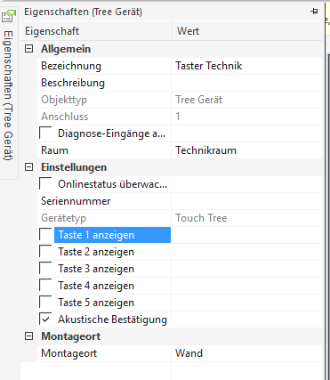

      wieso blendest du denn die einzel benötigten Tasten nicht einfach über die Eigenschaften ein?
      In den Eigenschaften des Tasters kannst du zusätzlich zu T5 jede einzelne Taste aktivieren.
      Christof
        Weil ich T5 nicht auflösen wollte!
      • christof89
        christof89 kommentierte
        Musst du nicht, du kannst die Tasten zusätzlich einblenden und verwenden.
      • 2671
      Du kannst das parallel anschließen, wie Christoph schon geschrieben hat.

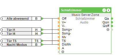

      Hier ein Beispiel:
Ansichten: 4884
Größe: 13,7 KB
      Ich habe den Touch an Music Server Zone Baustein mittels T5 angeschlossen, damit wird folgendes geschaltet:
      -rechts oben: Einfachklick: Musik an
      -rechts oben: Langzeitklick: Musik lauter
      -rechts unten: Doppelklick: Musik aus
      -rechts unten: Langzeitklick: Musik leiser
      Das ist der Loxone T5 Standard.
      Zusätzlich wollte ich noch Song vorwärts oder zurück aus der Playliste integrieren. Das mache ich nun mit den Tastpunkten links oben und links unten am selben Touch.
      Siehst Du auch im Bild oben Tür I1 ist links oben auf Song+ und Tür I4 ist links unten auf Song-

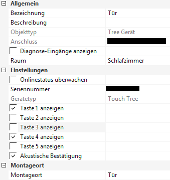

      in den Einstellungen des Touch musst Du sie noch anzeigen lassen, siehe folgendes Bild:
Ansichten: 4707
Größe: 12,9 KB
        Welche Umwege man manchmal geht weil man nicht genau schaut - ihr habt natürlich recht und DANKE!!

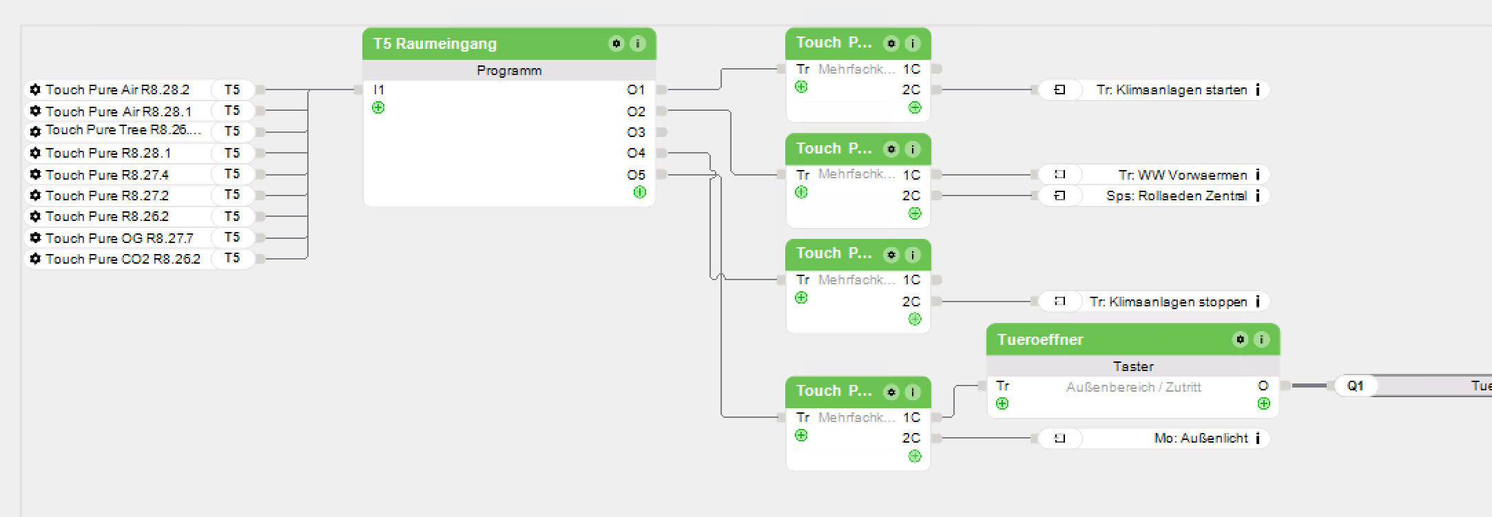

      Ich nutze ein PicoC PRogramm, um die ungenutzten T5-Tasten einheitlich und Zentral für zB Türöffner zu nutzen.
      /* Nimmt an I1 die Daten eines T5 Taster entgegen.
      Liefert an O1-O5 die einzelnen Tastensignale. */
      int status;
      int i;
      while (1) {
        if (getinputevent() > 0) {
          status = getinput(0);
          for (i = 0; i < 8; i++) {
            if (status & (1 << i)) {
              setoutput(i, 1);
            } else {
              setoutput(i, 0);
        sleep(25);
