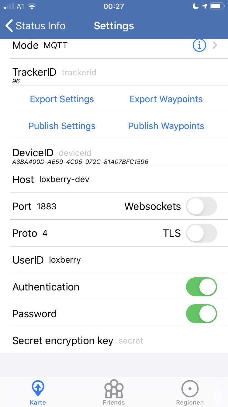

                Sorry, wenn ich euch mit MQTT schon nerve, aber da findet man immer was 😀
                Die App OwnTracks - eine Geolocation App - sendet per MQTT bei der Übertragung der GPS-Koordinaten immer den Ladestand in % mit, und ob angesteckt ist (iOS und Android).
                Das Gerät muss sich ja nicht zwangsläufig bewegen 😉
                Ich hab’s nicht probiert, aber wer möchte - das sind die Datenfelder: https://owntracks.org/booklet/tech/json/
                • 11244

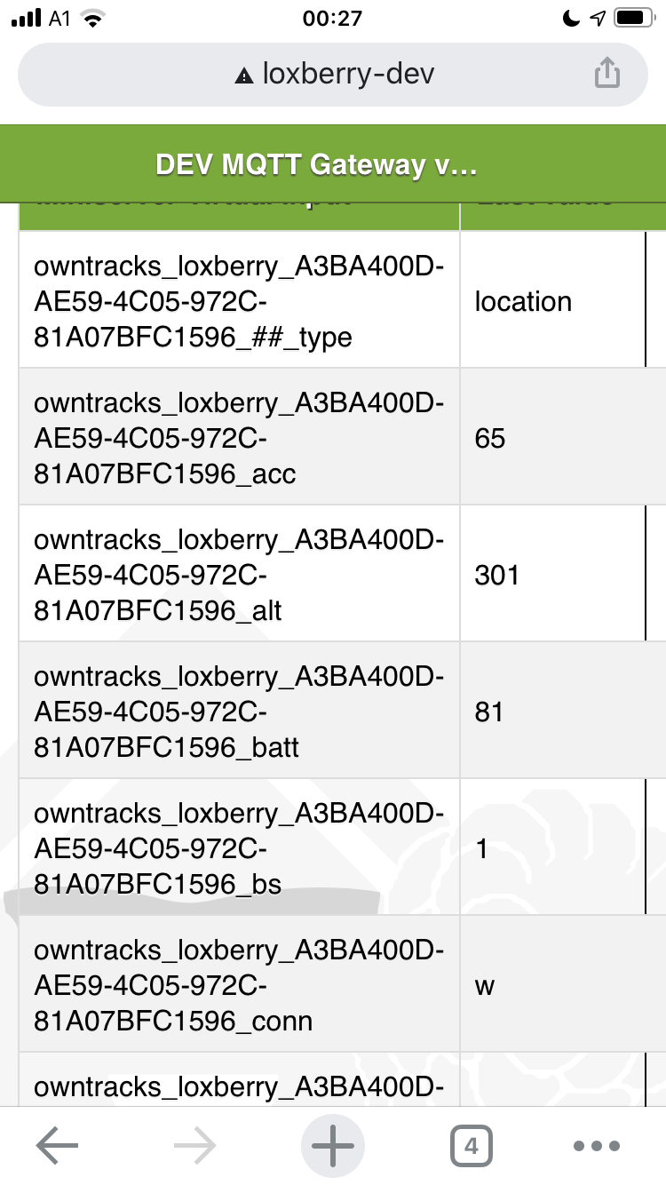

                Jetzt doch gleich probiert 😉
                Settings fürs MQTT Gateway Plugin (Hostname vom LoxBerry anpassen, bei mir ist es der loxberry-dev).
                Subscription ist owntracks/#
                Und die Daten die vom iPhone reinkommen. Update ca. jede Minute, auch im Hintergrund.
                batt ist der Ladestand in % (iOS, Android)
                bs ist der Zustand (nur iOS)
                • bs Battery Status 0=unknown, 1=unplugged, 2=charging, 3=full (iOS)
                tst ist der Epoch Timestamp der letzten Übertragung - damit kann man prüfen, ob noch Daten hereinkommen, oder die App beendet ist, oder das Gerät offline (https://www.loxwiki.eu/pages/viewpag...pageId=6979793)

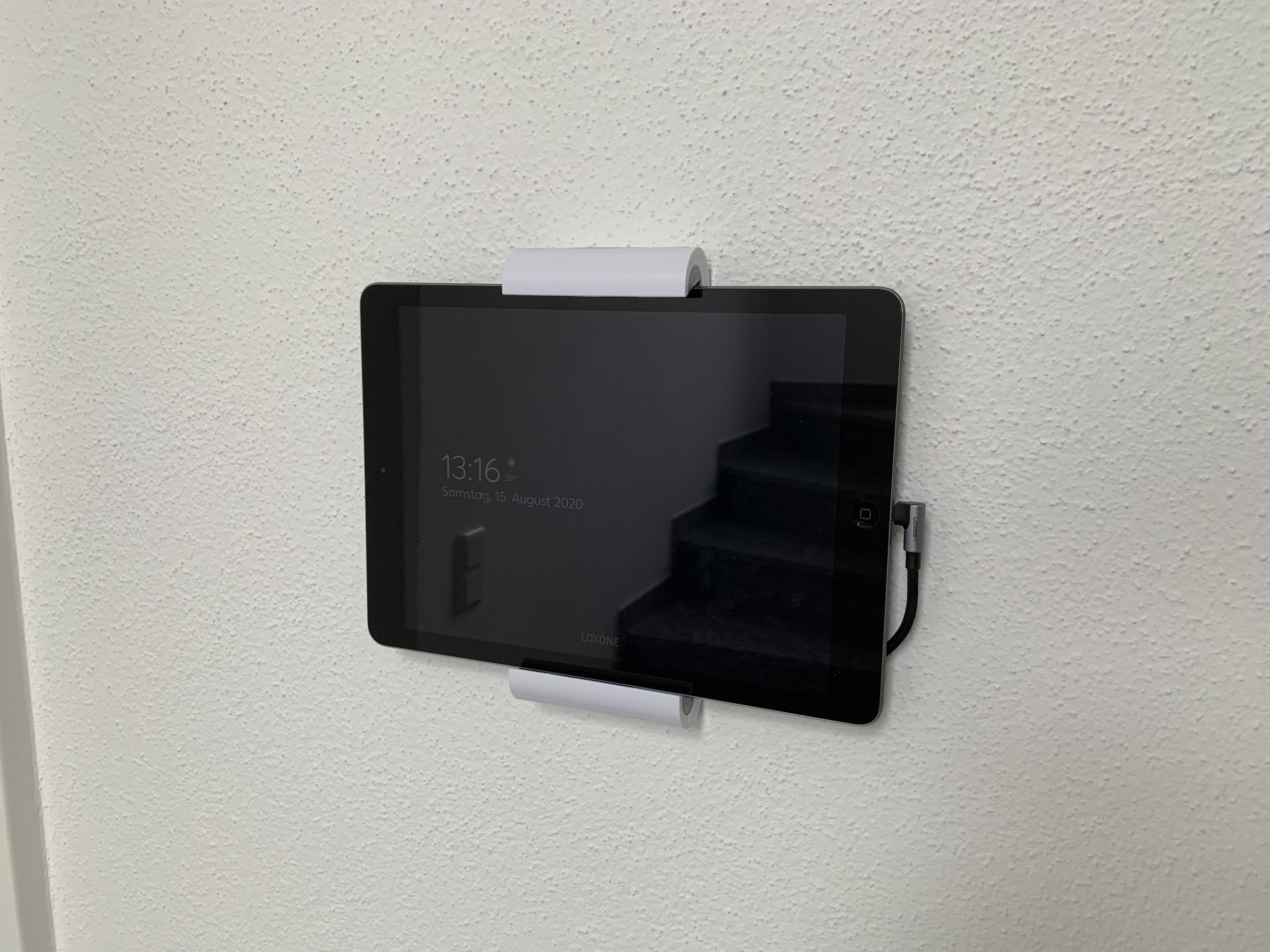

                  Ich habe auch 2 iPads seit über 1 Jahr an der Wand, dauerhaft bestromt, bisher ohne probleme. Handelt sich jeweils um iPad Air die haben auch gut 5-6 Jahre insgesamt auf der Uhr. Akku hält. Und ich bin da auch entspannt, da die nicht permanent geladen werden laut Apple
                    • 11244
                    IMHO halte ich eine ausgefuchste Ladelogik via Loxone auch für übertrieben (auch wenn bewiesen ist: technisch möglich).
                    Wenn ich das Ladegerät schon schalten will (würde ich auch nicht), würde ich einmal die maximale Ladezeit ermitteln, und dann einfach einen festen Takt (zb per Zeitschaltuhr) fahren. So bekommt das Tab seinen Strom, bleibt vielleicht mal eine Stunde voll am Strom, und mit der statischen Taktung erreiche ich auch eine Akku-Schonung.
                    Hauptproblem an/IN der Wand ist die schlechte Kühlung bzw. Luftzirkulation. Mit dauerhaft aktivem Display ist das ein Problem, das man bei der Montage berücksichtigen sollte.

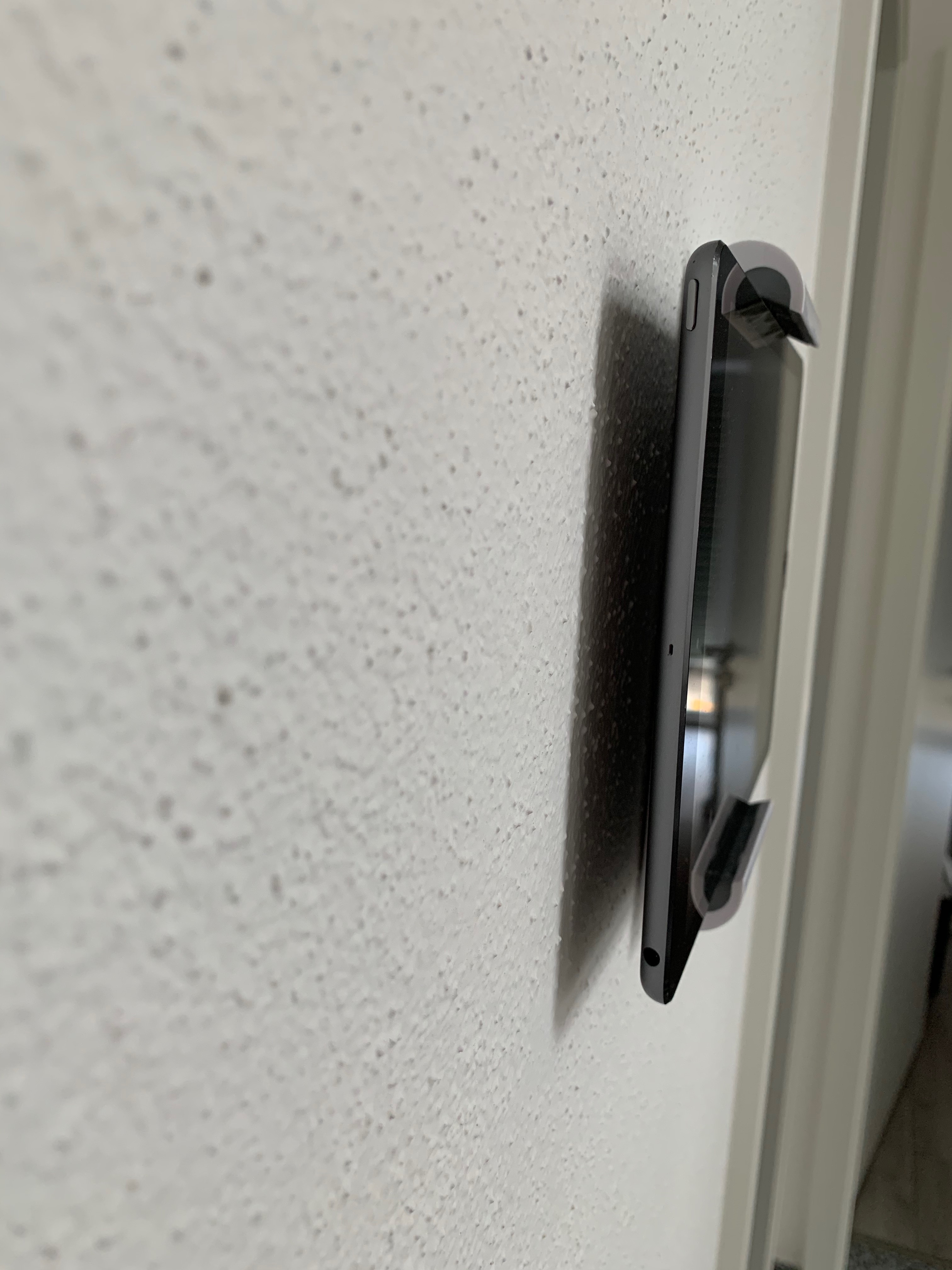

                    • stefanski
                      • 17.05.2017
                      • 187
                      Ich würde mal sagen das kommt in erster Linie auf den verwendeten Halter an. Wenn komplett umrandet und eingebaut ist ja. Ich hab mich für ne eher freistehende Variante entschieden und da zirkuliert genug Luft
