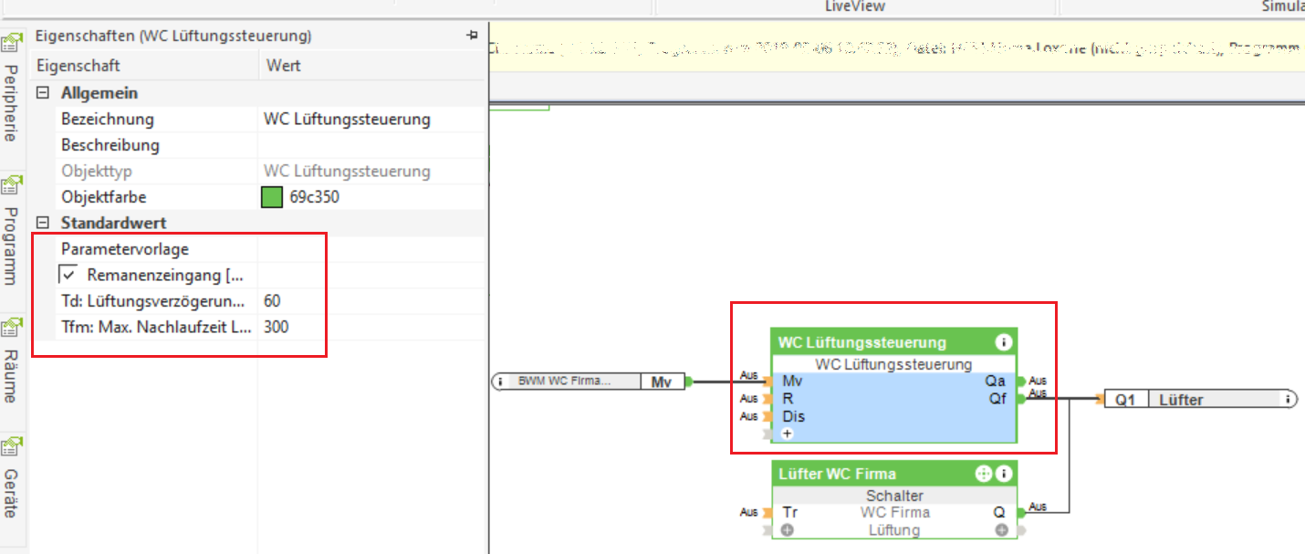

                Mir ist jetzt in der Praxis etwas aufgefallen, die Frage ist ob es am Baustein liegt, oder an meinen Parametern.
                Bei mir geht nun immer der Lüfter an, auch wenn man nur kurz das WC betritt.
                Kann ich verhindern, dass wenn ich innerhalb von sagen wir mal 3 Minuten das WC wieder verlasse,
                der Lüfter nicht eingeschaltet wird?
                  Bist Du sicher, dass das Signal von der WC-Lüftungssteuerung und nicht vom Schalterbaustein kommt?
                • christof89
                  christof89 kommentierte
                  Ja, bin ich - gerade in der Live View getestet.
                  Evtl. hat es mit dem Hinweis bei dem Parameter Tfm zu tun:
                  "Bei Verwendung von Mv läuft der Lüfter immer die maximale Nachlaufzeit Tfm nach. "
                  Würde ich aber trotzdem komisch finden, dass dann wenn per Mv getriggert wird immer der Lüfter eingeschaltet wird...
                  Mit den Einstellungen im Bild schaltet der Lüfter 60s nach der ersten steigenden Flanke ein und 300s nach der letzten fallenden Flanke wieder aus.
                  So steht es auch in der Doku.
                  Da Du an Qa nichts angeschlossen hast, könntest Du dafür eine Ein- und Ausschaltverzögerung verwenden.
