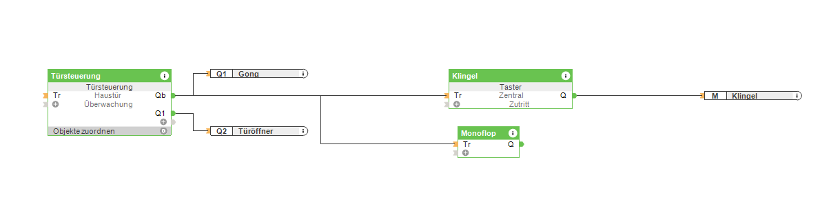

    Hallo Community,
    könnt Ihr mir sagen, wie ich das Haustürlicht als Trigger an die Intercom anschliessen kann? Anbei 2 Screenshots.
    Leider kann ich den Q1 XL1 nur einmal belegen.
    Könnte ich den kopieren? Oder was mache ich falsch?
    Besten Dank für eure Hilfe.

    Mittels Merker oder einer Verbindungsreferenz.
