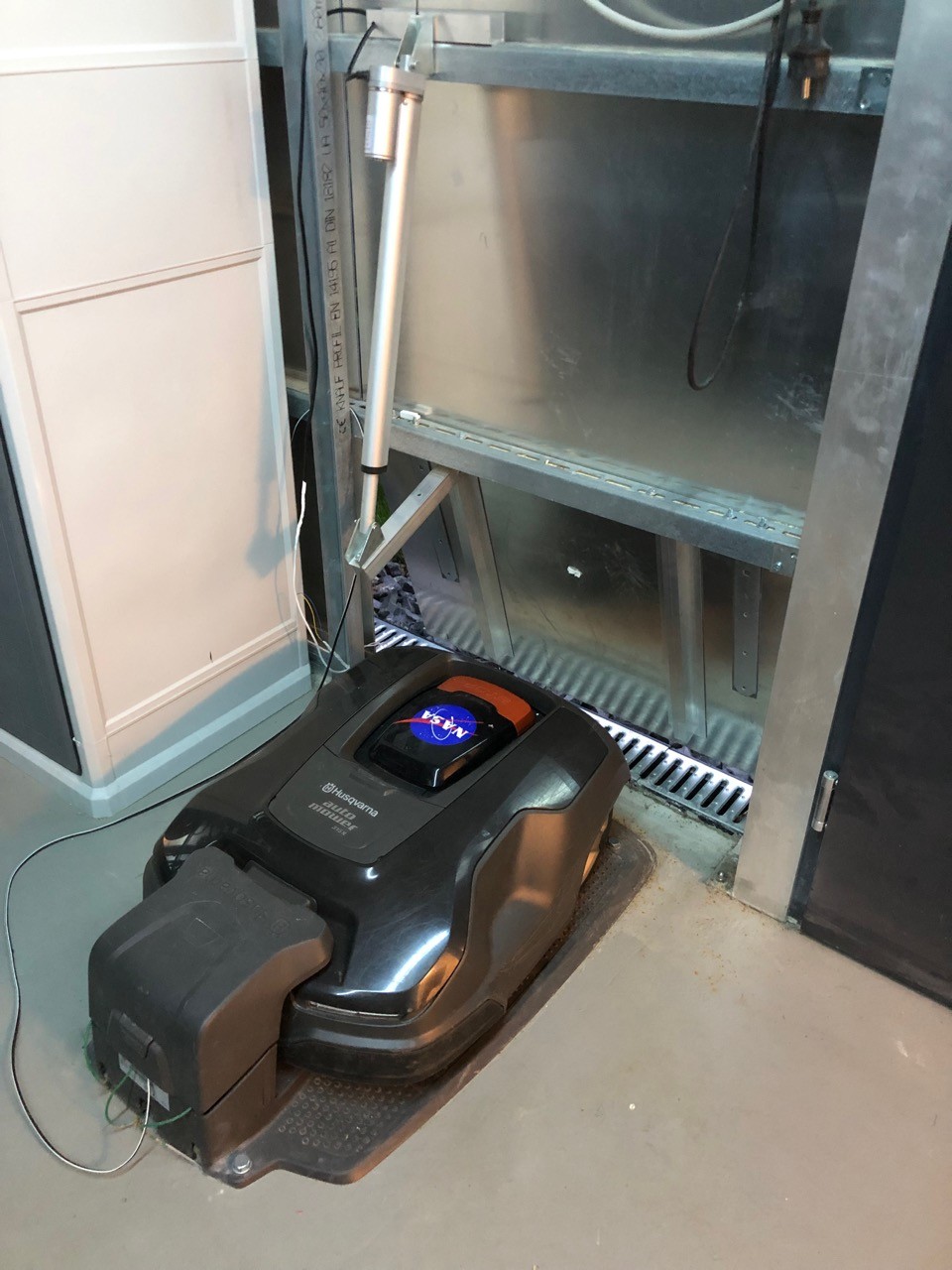

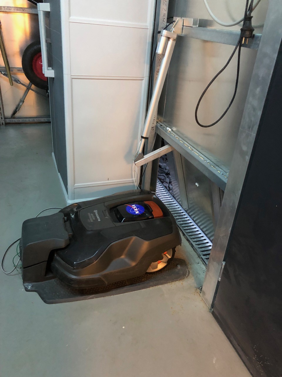

    Liebe Freunde ausgefallener Ideen & Lösungen,
    ich bräuchte einmal wieder Eure Hilfe!

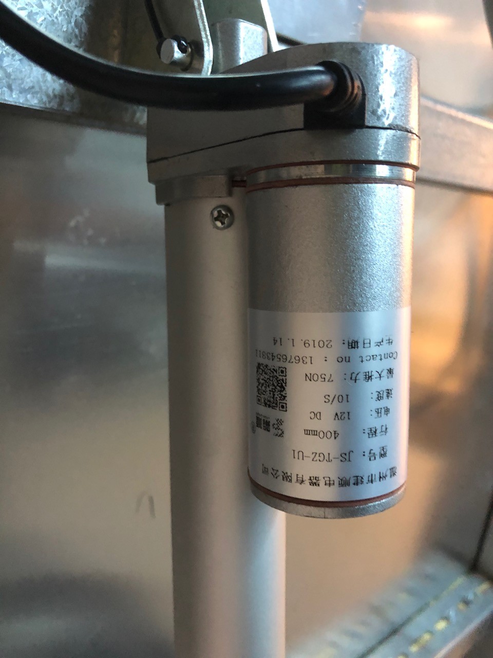

    Dank der Idee meiner Frau und eines großen Internet-Warenhauses habe ich mir für das Tor meiner Roboter-Rasenkuh einen Linearantrieb mit 12V Gleichspannung besorgt (2-Drähte-Anschluss, plus/minus, Umkehrung der Spannung ändert die Richtung), der in Zukunft die Klappe zum Garten öffnen soll, allerdings ist mir erst im Nachhinein aufgefallen, dass mein KNX-Jalousieaktor mit 230V läuft, der so etwas eigentlich können sollte, oder?!
    Nun die Frage: Was machen? Wie muss ich das Teil (an den Miniserver?) anschließen und wie programmiere ich, damit sich das Tor öffnet und schließt (wg. Polumkehrung)?
    Wenn der Linearantrieb vollständig geschlossen ist, schaltet er automatisch von selbst ab, allerdings kann er beim Öffnen nicht bis zum Ende fahren, bis er automatisch abschaltet, da er etwas zu lang ist, d.h. ich müsste ihn über eine Zeitschaltung beim Öffnen abschalten, d.h. der Antrieb läuft beim Öffnen für 45Sek. in die eine Richtung und wird dann über den MS gestoppt. Zum Schließen in die andere Richtung (Umkehrung Polung!) kann er dann so lange laufen, bis er sich selbst abschaltet (aber hier ist vermutlich auch sinnvoll einen Zeitwert zu hinterlegen, auch wenn dieser über der realen Laufzeit liegt).

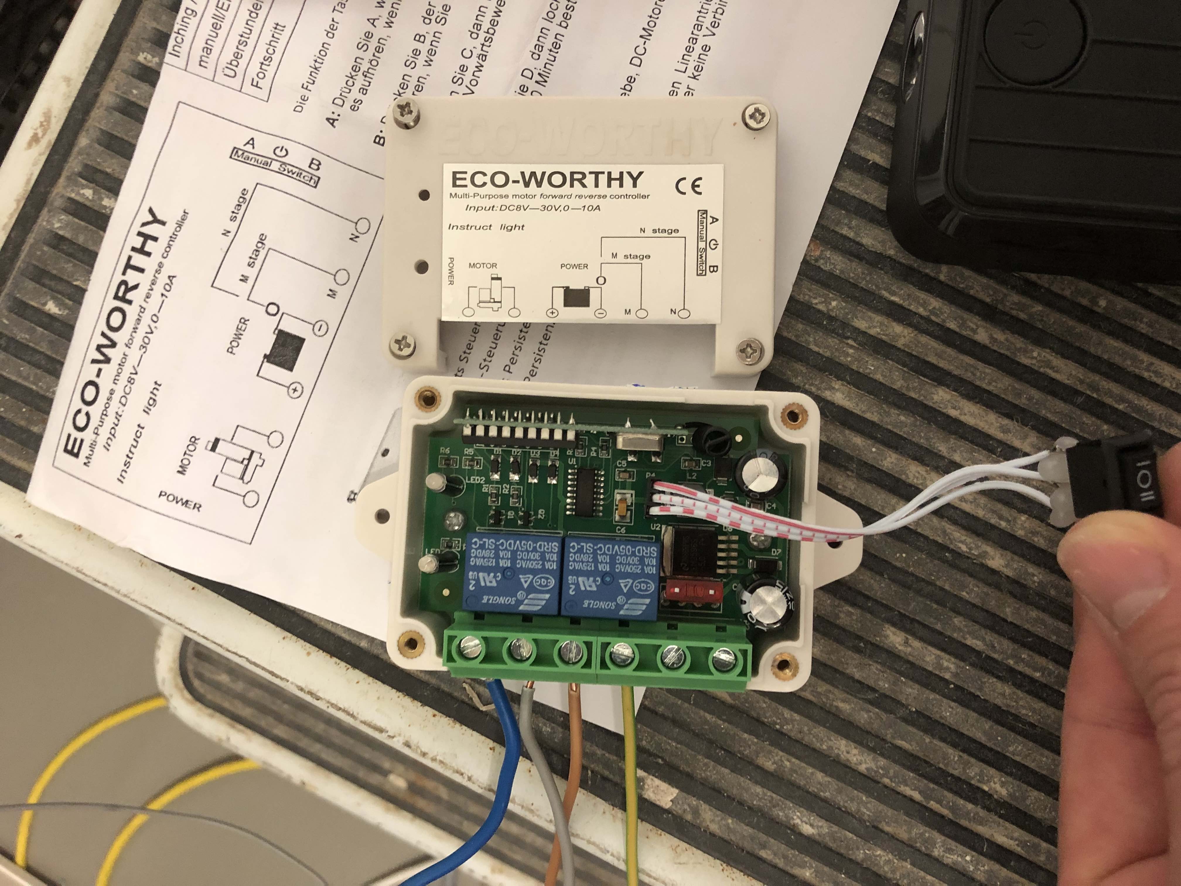

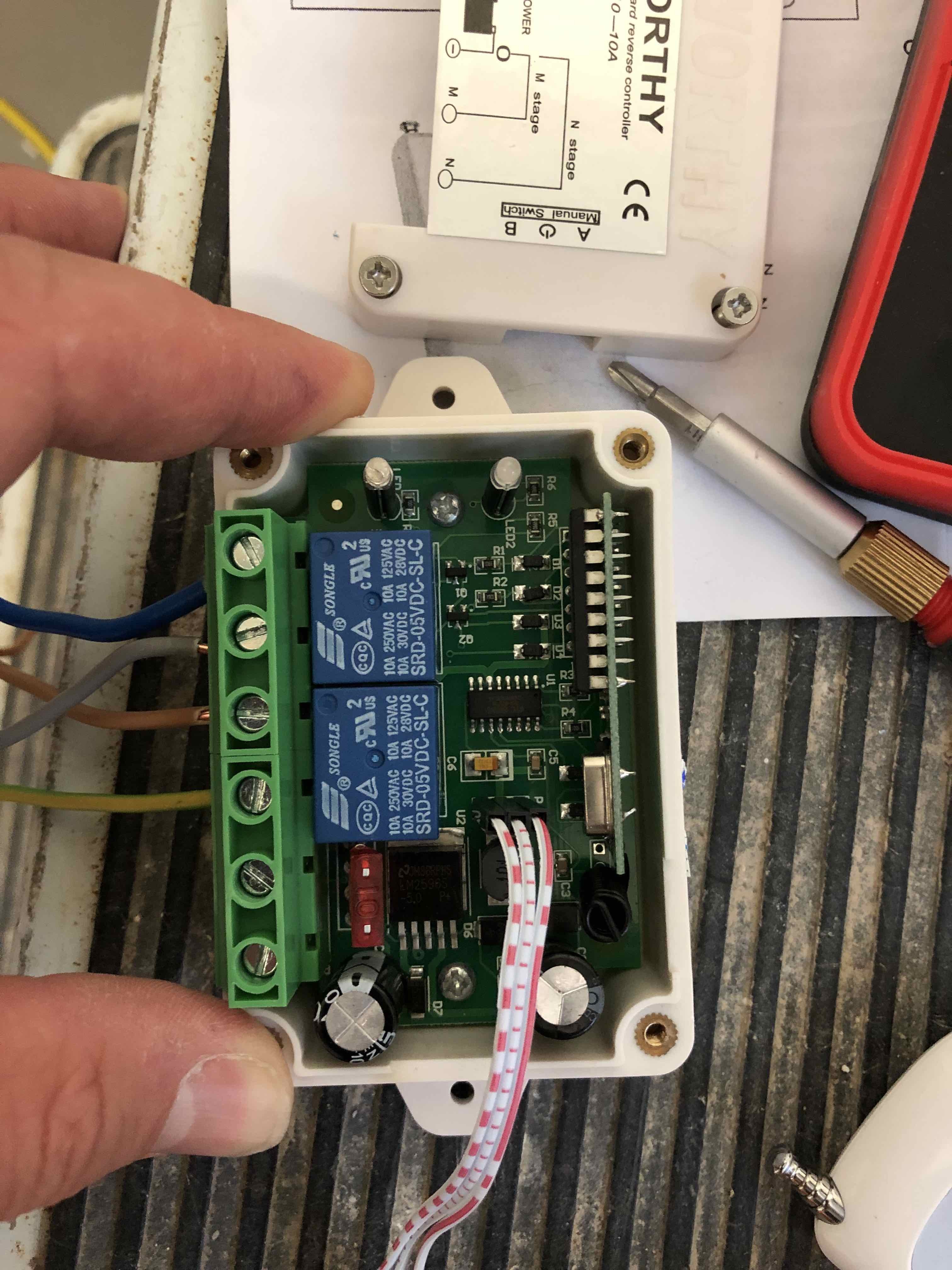

      Hallo Leute,
      kurzes Update: Ich habe mir jetzt auch wie ogrimo30 die Steuerung besorgt, die gerne mit dem Linearantrieb mitverkauft wird, so habe ich dann auch noch ein Backup / manuelle Steuerungsmöglichkeit.
      @Alex: Vielen Dank für die tollen Tips!!! Das Roboconnect Modul ist aktuell ausverkauft, aber wird auch das erste sein, was ich nach dem Urlaub bestelle!
      Ich habe mal die Steuerung geöffnet und dort gibt es einen manuellen Schalter, über den auch auf/zu gesteuert werden kann (anstelle der Fernbedienung) - meine Frage nun:
      Wie muss ich die drei weißen Kabel in der Mitte (mit den roten Markierungen, Schalter hat die Position öffnen / aus / schließen, worauf jeweils ein Kabel geht) mit meinem Miniserver verkabeln und wie in Loxone anlegen, damit ich das gute Stück darüber ansteuern kann?
      Wie immer, tausend Dank!!!

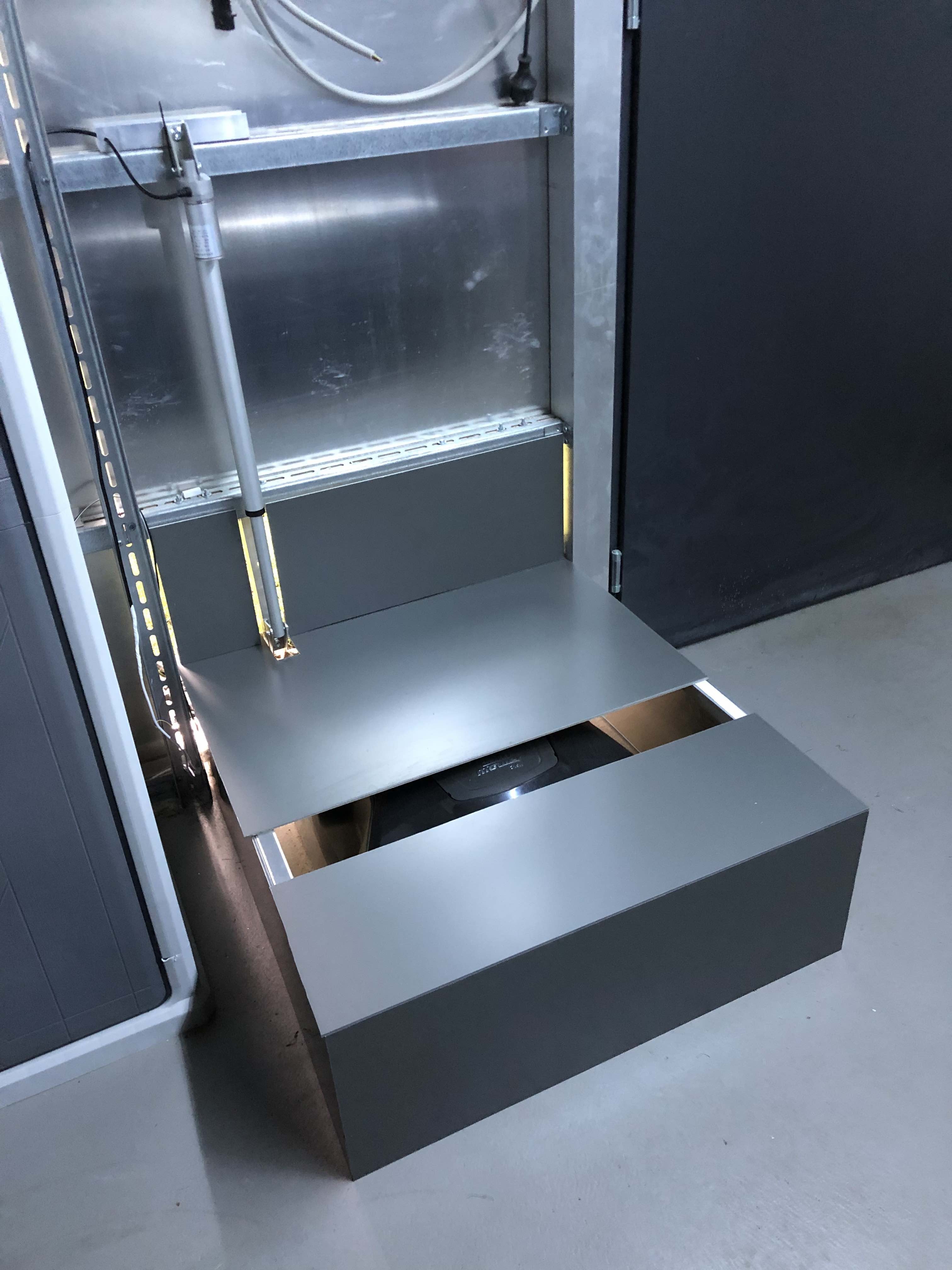

      Hier noch ein paar Bilder, der Automower hat jetzt noch eine Mini-Garage bekommen (dort fehlt noch ein Lochblech oben, damit etwas Luft zirkulieren kann), damit nicht mal ein Marder reinläuft, wenn die Klappe außen offen ist...

        Den mittleren gibst du jeweils auf den 1.Schraubanschluss von 2Relais des Miniservers (Brücke machen).
        Überprüfe noch ob der mittlere auch wirklich auf die Wurzel des Schalters/Tasters geht.
        Am Ausgang der 2Relais gehört dann jeweils einer der 2 restlichen weißen Drähte
        Würde das ganze auf den Torbaustein legen. Im schlimmsten Fall musst du die Ausgänge in der Config tauschen weil es in die falsche Richtung geht.
        Würde eine Klappe zum öffnen von oben machen damit man den Mäher von drinnen bedienen kann.
        Der Grün/Gelbe bei der Stromversorgung hat da aber nichts verloren
