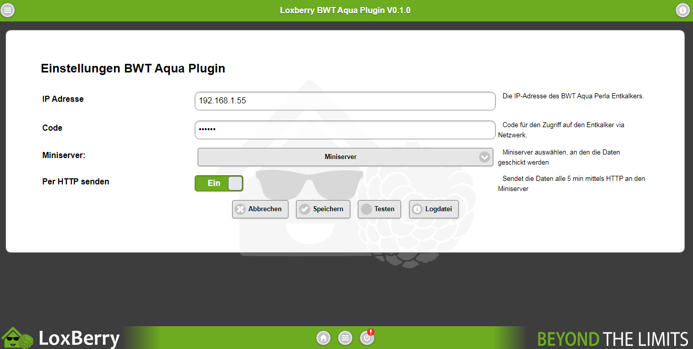

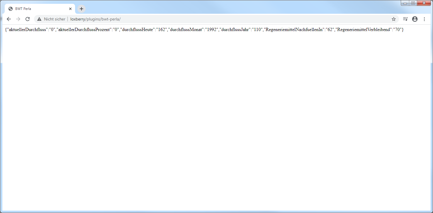

          • bazzman
            • 24.09.2019
            • 185
            Hab heute Abend mal etwas mit dem Loxberry gespielt und ein erstes rudimentäres BWT Perla Loxberry Plugin angefangen, welches die Daten via PHP bei der BWT Perla abruft.
            Der erste Durchstich ist geschafft, Login klappt und die Daten kommen schon mal von der BWT Perla bis in den Loxberry. Nun muss ich sie noch umformatieren und dem Miniserver als Virtuelle Eingänge zur Verfügung stellen (oder der Miniserver holt sich die Daten via virtuellem HTTP Eingang periodisch ab).
Ansichten: 1481
Größe: 42,4 KB
            Grüsse
            Paolo

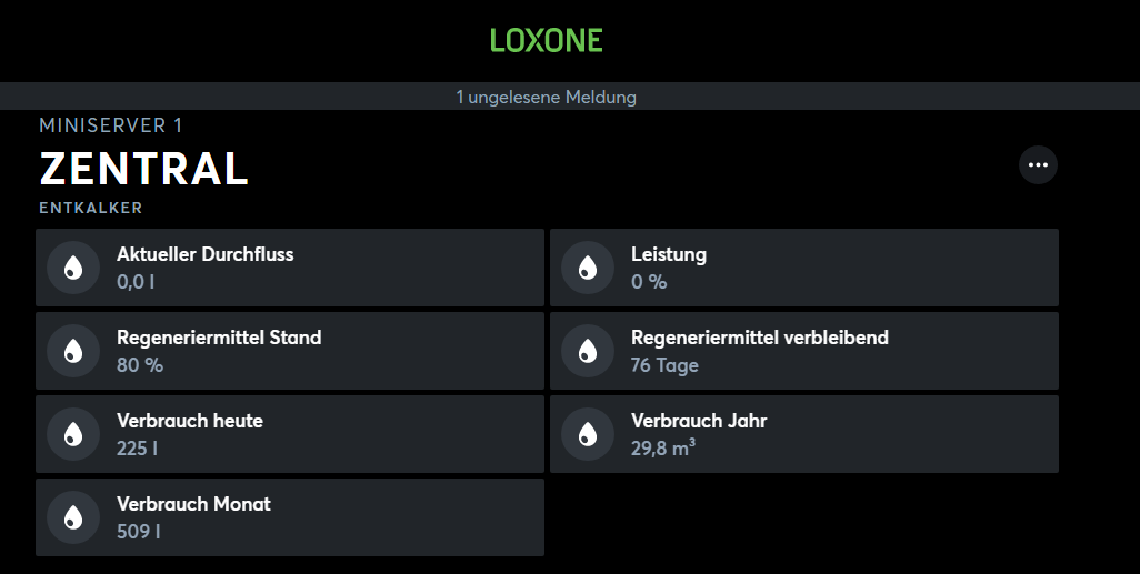

              Leider habe ich in den letzten Monaten kaum Zeit für die Entwicklung gefunden - viel fehlt aber nicht mehr, damit ich eine erste Alpha Version zum Testen herausgeben kann.
              Hier mal eine Vorschau für Konfig und Visualisierung:
Ansichten: 1318
Größe: 82,2 KB
Ansichten: 1308
Größe: 41,5 KB
              Ich halte euch auf dem laufenden!

              • StreblGerald
                StreblGerald kommentierte
                Wahnsinn,sehr sehr voll!!!
              • Haidy
                Haidy kommentierte
                Top!
              Top! Ich bekomme in den nächsten Wochen ebenfalls eine Aqua Perla. Sieht super aus!
